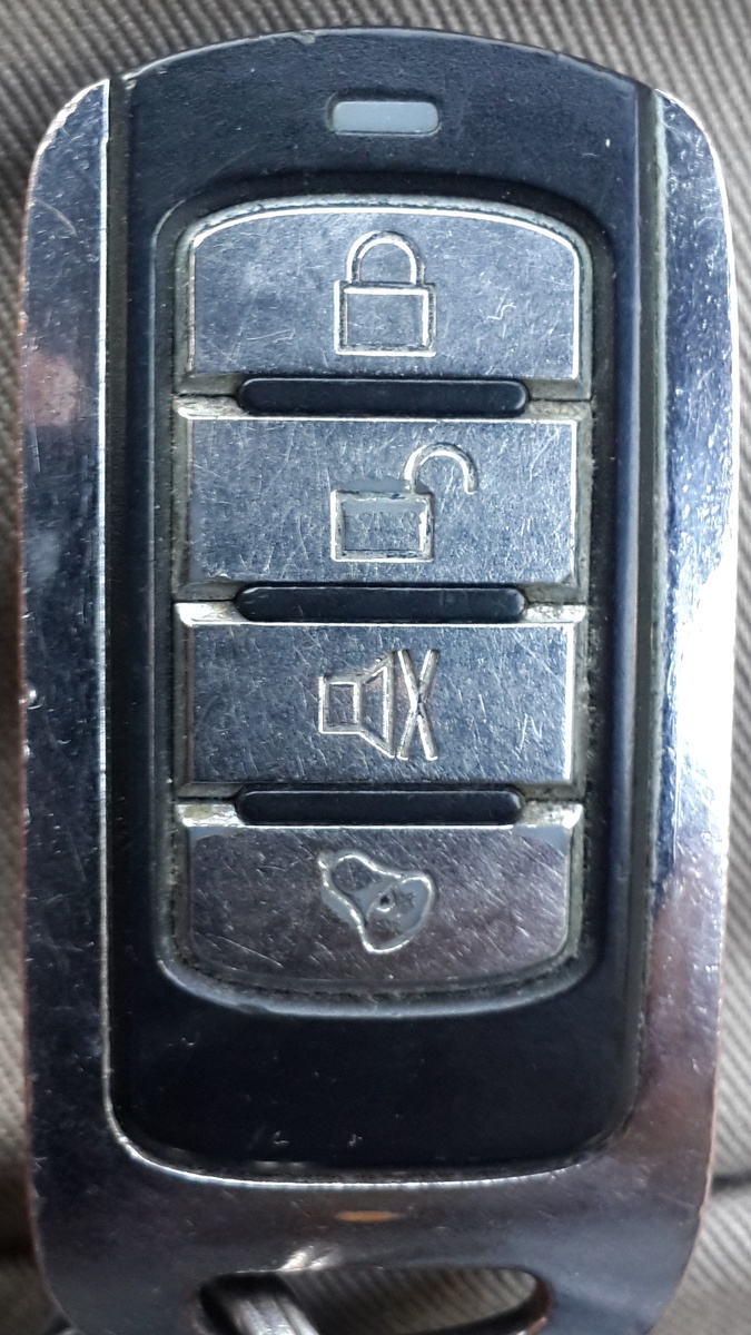

ברכב שלי BMW E34 מודל 1996 יש מערכת אזעקה לא מזוהה עם שלט שבתמונה המצורפת.
פקודת הסגירה בשלט סוגרת גם את החלונות והסנרוף, מה שמאוד נח.
הבעיה שפתיחה סגירה מלוות בהשמעת ציפצוף אזעקה רעשני מאוד.
הייתי מעוניין להעיף את האזעקה ושיהיה לי שלט לפתיחה סגירה בלבד.
חוששני שפירוק הרמקול מתא המנוע לא יספיק. מישהו מכיר את המערכת?

אני מניח שאין קשר בין האזעקה למרים השמשות. מרים השמשות מקבל פיקוד מינוס/פלוס או פיקוד מאיתותים/נעילות.
תוכל להעיף את מערכת האזעקה ולהתקין במקומה סט שלטי נוחות שיפעיל את המרימים.

מה הדרך הנכונה להיפטר מהאזעקה? להתחיל מהרמקול, לעקוב אחרי החיווט ולפרק כל מה שמחובר אליו?
עמוס
אם יש עלוקה אלחוטית אתה תישאר עם רכב שלא מניע.
הכי חשוב מבחינתך זה לאתר ניתוק/ים שהמערכת מבצעת. גישור הניתוקים וניתוק המוח של האזעקה (ניתוק הקונקטור מהמוח) תסיים את הסיפור. אם חשוב לך לעשות עבודה יסודית אתה יכול להמשיך לעקוב אחרי החוטים ולחתוך אותם בצמוד לחיווט המקורי אליו התעלקו. אבל לפי הפתגם הידוע "לא מתקנים מה שעובד" אולי עדיף לך לא לחפור שם יותר מידי. כי אתה לא רוצה לגלות שעשו פעם איזה קומבינה מוזרה או ש"גנבו מגנב" ואז תצטרך להבין למה הפסיק לעבוד x.
בגלל שאתה רוצה לשמור את הרמת השמשות תצטרך גם לפענח מה קורה שם.
