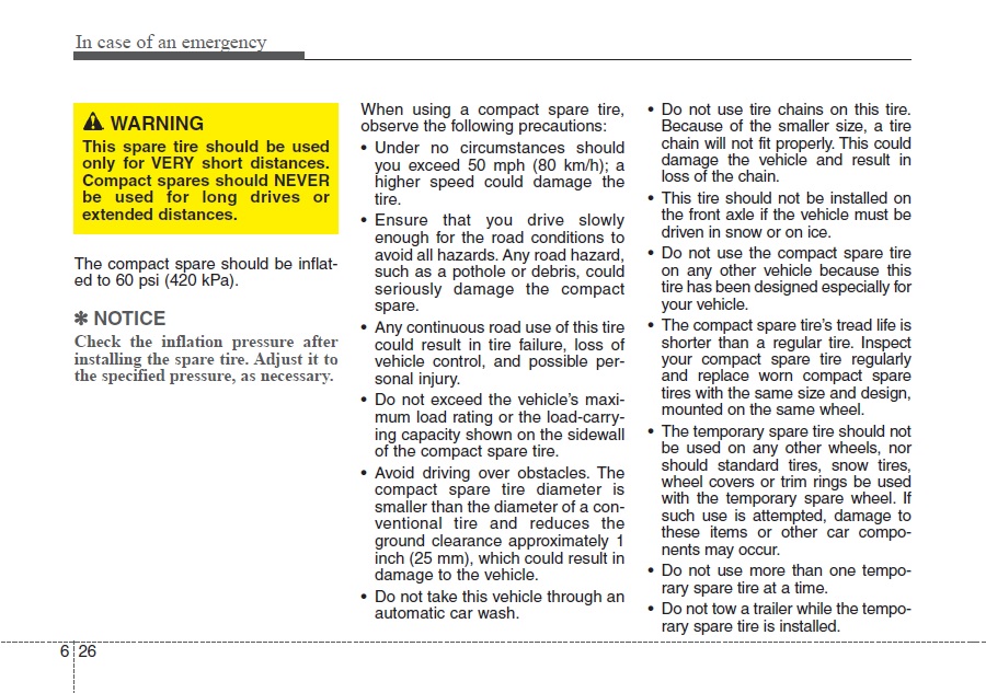

הקוטר החיצוני מאוד קרוב לקוטר הגלגל המלא (בהנחה שהגלגל מנופח ללחץ הנדרש, ומקורי של הרכב) הרוחב קטן יותר.
לא מסכים שהדבר נכון תמיד.
לדוגמה, קיה סיד - מידה רגילה סטנדרטית 185/65R15 או 195/65R15, מידת צמיג ספייר 125/80R15.
הבדל של בין 40.5 מ"מ ל-53.5 מ"מ בקוטר. תחתוך בחצי ותקבל את הפרש הגובה שמקוזז ממרווח הגחון באותו צד.
בנוסף, הנה כל האזהרות שמופיעות בספר הרכב (וזה מבלי להתייחס לרכבי 4X4 ששם ההנחייה בדר"כ היא לנתק את המערכת בעת שימוש בגלגל כזה):
