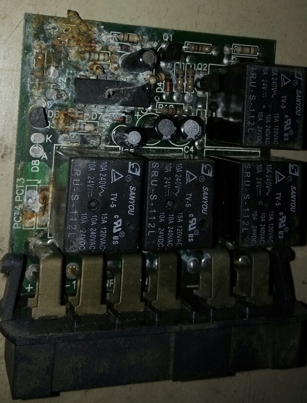

מצאתי את המרים שמשות הקידמי (כן יש שני מרימים, אחד לקידמיים ואחד לאחוריים) עמוק עמוק מאחורי ההגה בפינה השמאלית, כמעט בתוך המפוח של המזגן.
זו גם הנקודה שבה חודרים מים לתוך הרכב. מסתבר שהיחידה של המזגן הרבה פחות מבודדת מהקבינה ממה שחשבתי.
כך ניראה המרים ששחה קצת במים
לא פלא שכל העסק קיצר והתחרבש.

נכנסים לך מי כי הניקוזים בצדדים סתומים עם עלים ישנים ולכלוך.
אחרי שתנקה את הניקוזים ותקפיד לעשות זאת כל שנה לפני החורף חשוב שתבדוק שה UCH או ה UCBIG מכוסה עם הכיסוי ניילון המגן המקורי שלו.
אם אתה מדבר על המכלול פיוזים/ממסרים אז הוא אכן מכוסה.
את הניקוז בצד הנוסע ניקיתי בתחילת החורף. כיצד אני מגיע לניקוז בצד הנהג? אני מניח שהוא מתחת ליחידה של המזגן, אבל איך מגיעים לשם?
יום טוב גם לך
יגאל.
עליך לא הייתי מאמין. :-)
מה זה הבלאגן הזה שאתה משאיר שם?
בשרשור הקודם שאלת לגבי הממסרים המחוברים באיזולירבנד.
זה הניתוקים של האזעקה.
כמו כן היא כנראה לוקחת דורסנס בשביל עצמה מהנורה של הדורסנס המקורי.
זה סידור מחורבן אבל קומבינה ידועה של המתקינים בארץ.
אני במקומך מפרק ה-כ-ל משם.
לדעתי, המוח של הרב בריח שתה מים גם הוא ובגלל זה הבעיות שהוא עושה לך בנעילה והוא זה שגם מדליק את הנורה בלו"ש.
אם אתה מתעקש להחזיר אותו הייתי בודק אותו קודם על השולחן.
כשאתה מבטל את הניתוקים של האזעקה שים לב לחבר היטב את החוטים המקוריים אחד לשני.
לא בושה להשקיע בשרינק והלחמה.
