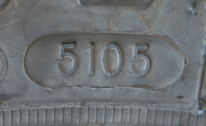

מה לגבי החוקים של שנת ייצור? כמה מותר אחורה?
מבחינת החוק היבש, מותר למכור צמיגים עד 6 שנים מיום ייצורם.
ההמלצה הגורפת למדי בקרב חובבי ההגה היא למצוא צמיג שמועד ייצורו הוא עד חצי שנה בלבד.
גם צמיג עד שנה ממועד הייצור יהיה בסדר בתנאי שאוחסן בתנאים נאותים (שבדר"כ אינם ידועים לקונה).
מעבר לזה, אולי רק אם מדובר בצמיג ממש נדיר, מה שרחוק מהמקרה שלך.
התאריך מופיע כהטבעה אליפטית עם 4 ספרות בתוכה, כמו בתמונה:
שתי הספרות הראשנות מייצגות שבוע ייצור (מתוך 52 בשנה) והשתיים הנוספות שנת ייצור.
[ATTACH=CONFIG]406341[/ATTACH]
