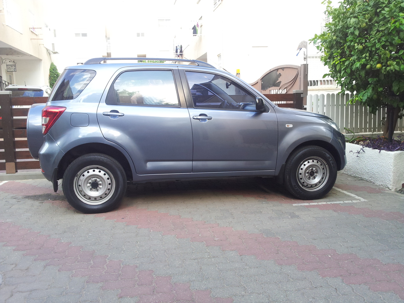

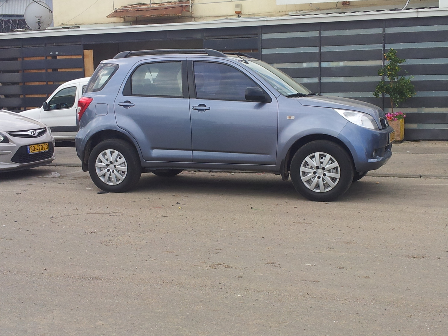

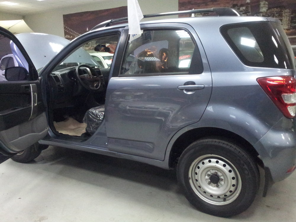

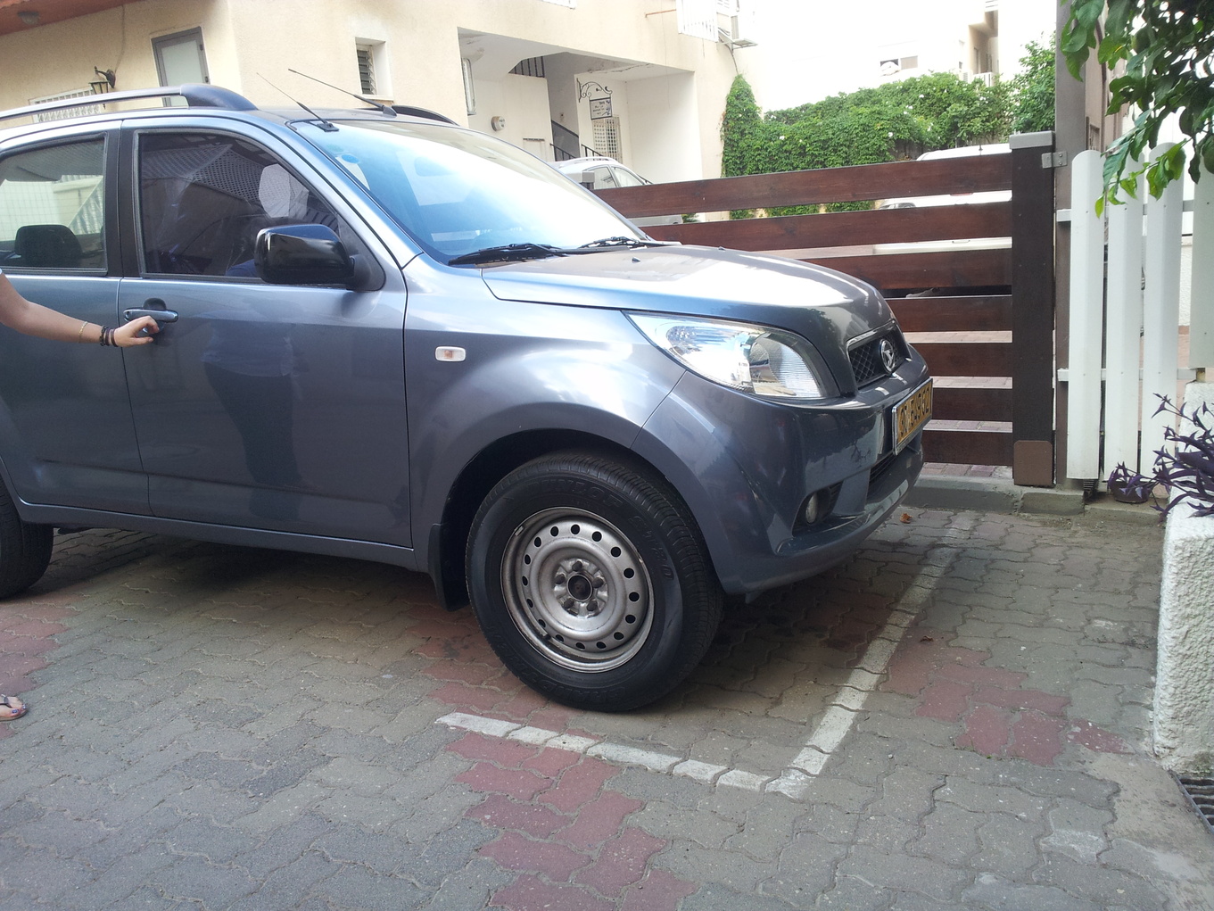

רכשתי לאמא שלי גיפון טיריוס 2007 מנוע 1500 אוטומט עם 98000 ק"מ
האם למנוע הזה יש חגורה טימינג או שרשרת?

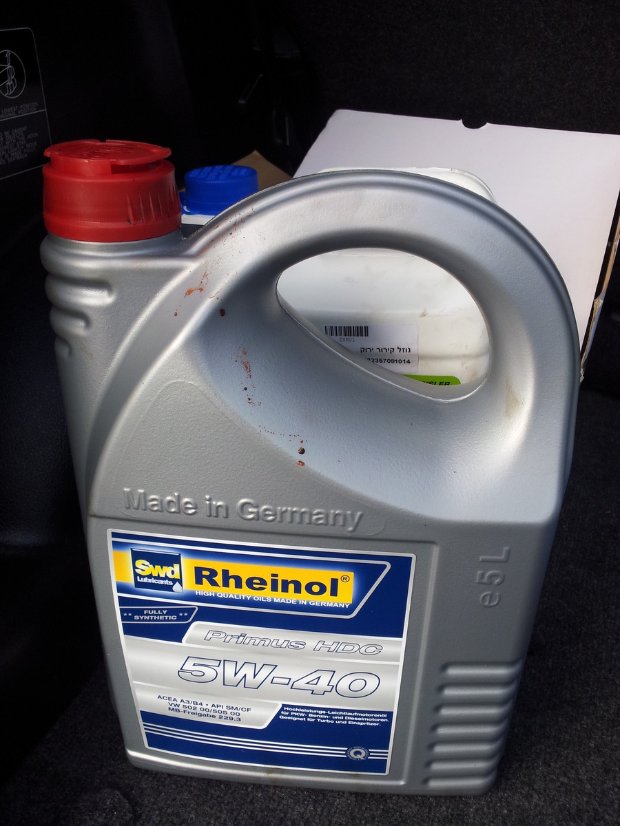

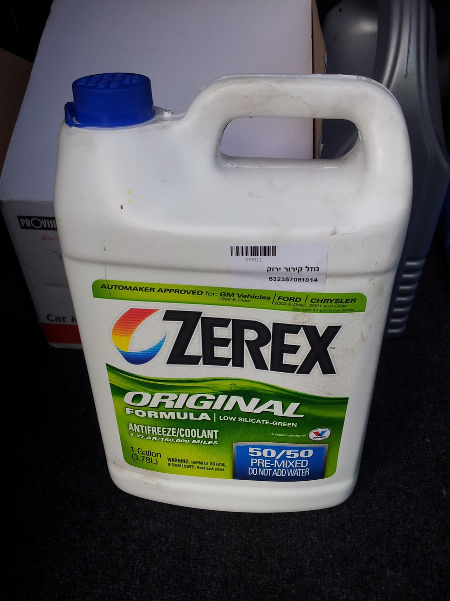

היום האוטו ניכנס לטיפול . הוחלפו הפלגים .פילטר שמן מקורי ,פילטר אויר,שמן גרמני סינטטי מלא 40\5 . הוחלפו המים ברדיאטור
ברקסים ניבדקו כל מערכת המיתלים ניבדקה .
שמן בדפרנציאל ניבדק ונימצא תקין
עלות חלפים 600 שח . עבודה 200 שח
גלון שמן סינטטי מלא

גלון מים לרדיאטור אמרקאי .
