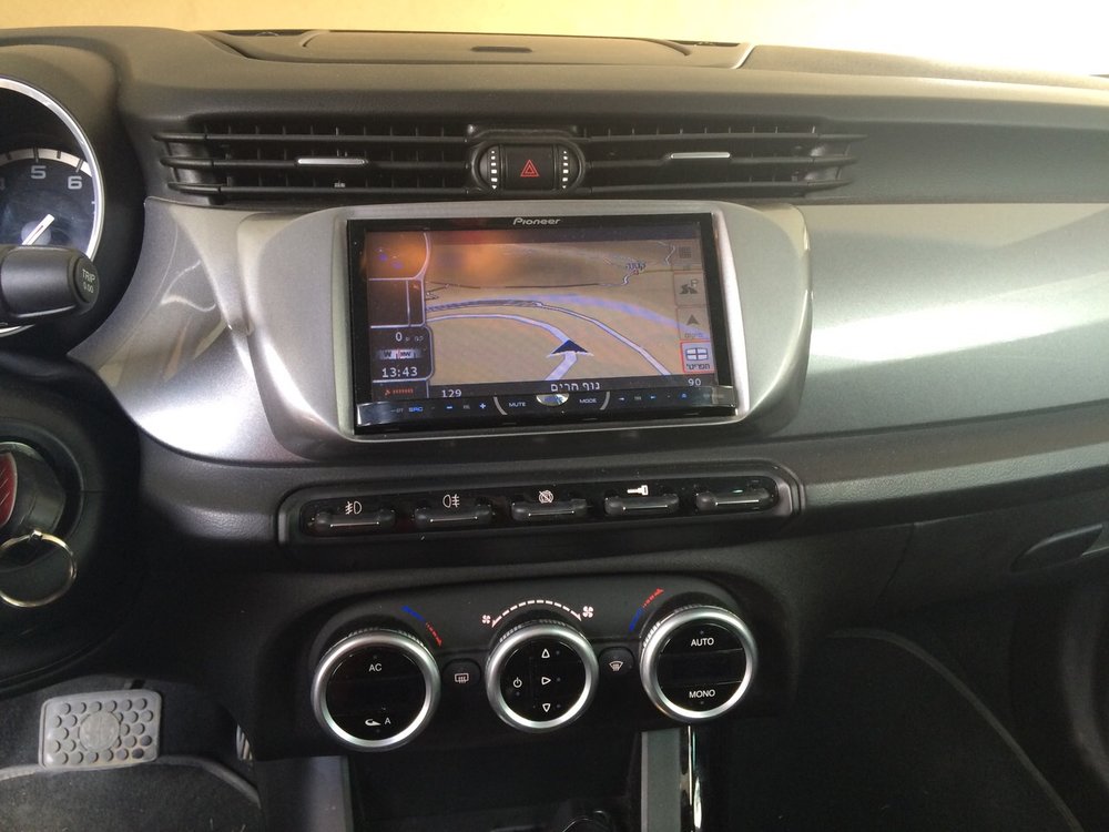

רכשתי ג'ולייטה 2011 מנוע 1400 טורבו לפני כמה ימים. בנסיעות הראשונות שמתי לב לרעש שנשמע כמו תקתוק שעון אנלוגי מאזור לוח המכוונים. הרעש בקצבים קבועים ודי מהירים, הוא יחסית חלש אבל אחרי שמבחינים בו קשה לשכוח מקיומו. ניסיתי לשחק עם הגדרות של מערכת השמע (מערכת מולטימדיה שהותקנה בגיל קאר), ניסיתי לכבות את המערכת, לא עזר, שיניתי הגדרות שונות ברכב, גם לא עזר. הרעש מתחיל ברגע שאני פותח סוויץ', כשאני סוגר הרעש נפסק.

הקשבתי היום שוב, נראה לי שזה מגיע מאזור הרמקולים, אולי זה כן קשור למערכת. מחר אני שוטף את הרכב אז אבדוק יותר לעומק מהיכן זה מגיע ואעדכן.

האם קצב התקתוק הוא בדיוק 1 לשניה?
אם כן, יתכן והתקתוק מגיע מאות ה- GPS וזולג דרך הרמקולים של מערכת המולטימדיה (שמכילה בעצמה מקלט GPS).
אם יש לך גישה לאנטנה GPS, תוכל לנסות ולנתק אותה לפני הפעלת המערכת הבאה ולבדוק אם התקתוק עדיין קיים.

כן, תקתוק קבוע באותו קצב שנשמע כמו מחוג שניות אנלוגי. לא אחת לשניה, נשמע יותר כמו 2-3 תקתוקים לשניה. איפה נמצאת אנטנת ה GPS? הדבר היחידי שאני יכול לחשוב עליו הוא להוציא את הפאנל ולבדוק את החיבורים מאחוריו, אולי אראה שם את החיבור לאנטנה.
למען האמת אין לי צורך בתוכנת הניווט במערכת.
נושא ה GPS הגיוני, למרות שישנם עוד אפשרויות. קורה לפעמים כשמתקינים מערכת בהתקנה מקומית - שיש זליגה כלשהי. נסעתי בעבר ברכב הייתה שריקה חרישית של הסל"ד (טורים) ברכב דרך הרמקולים, ומסתבר שזה היה קשור לחיבורים ביציאת AUX שהתקינו לו :)
אם התקתוק אינו בקצב של 1 לשניה - לא מדובר בזליגת אות ה-GPS לרמקולים.

אז כמו שאמרתי, התקתוקים מגיעים מהרמקולים ונשמעים יותר מאזור הטוויטר מאשר מאזור המיד. מצורף לינק לקובץ הקלטה שבו אפשר לשמוע את התקתוק, אפשר להוריד ולשמוע, זה נשמע כמו איתות.

אצלי ברכב יש ממסר סורר איפשהו באזור תא הכפפות - בהתחלה לא ידעתי אם זה ממסר של אחד החלונות (מנוע הרמה חשמלי) או אם זה משהו שמגיע מהרמקולים או משהו שמגיע מאחורי תא הכפפות.
בשלב מסויים מצאתי בעיה בפיוז שהתושבת שלו נהיתה קצת רופפת עם הזמן וטיפלתי בזה והתופעה נעלמה.
דבר ראשון שהייתי מציע זה לבדוק תקינות מצבר ובית פיוזים.
לאחר מכן לאתר את מקור הראש ולהבין מהיכן הוא נשמע.
אם אתה טוען שזה מגיע מאזור רמקולים - האם ניסית לנתק לחלוטין את המערכת? אם כן וזה עדיין מגיע מהרמקולים אז או שזו זליגה ממשהו מסויים דרך צמת הרדיו או שזה בכלל לא מגיע מהרמקולים.
הייתי מתחיל משם.
