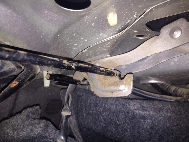

ואם לא מדובר בבוכנות, אז בתמונות שלך יש 2 מוטות שחורים שרצים לכל האורך ויוצרים צורה של X ביניהם.
תעקוב אחריהם ותשים לב מאיפה אחד מהם השתחרר. נסה להבין איך המנגנון הזה בנוי.
אם לא הולך, תצלם את הקצוות שלהם. לא רואים את זה בתמונות.

אסף, קלעת היטב. מדובר בשתי מוטות שיוצרים צורת X.
לבקשתך, מצורפת תמונה. אשמח מאוד לשמוע כיצד לפתור את הבעיה
הונדה סיוויק ES 2002
הצד הזה נראה תקין, מה לגבי הצד השני?
ואם תוכל גם לצלם את נקודת המפגש בין 2 המוטות, קליפס אפור שניתן לראות בתמונות הראשונות שהעלית.

מוזר, זה נראה במקום.

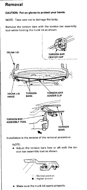

בכל מקרה נסה להגביר את הלחץ על המוטות ע"י הזזה שלהם לגומה השניה. מהגומה הצהובה לאדומה לפי השרטוט:

אני מניח שאתה עובד על הקפיצים האלה מכוון תא המטען, כשהדלת פתוחה. העצה שלי אליך היא:
נסה לעבוד על הקפיצים האלה כאשר הדלת סגורה, גישה מהמושב האחורי כאשר המשענת הגדולה מקופלת, או שתיהן. עם תאורה מתאימה (אור יום או מנורה טובה). כך תעבוד על הקפיץ במצב שאין עליו כוח.
אם תהיה לך הזדמנות להציץ מה קורה באותו דגם עם מנגנון תקין - זה רק יוכל לעזור לך. הקפיץ הזה כמעט לא מתבלה. מקסימום פלסטיקים חסרים/שבורים.
זאת לא בעיה שמחייבת מוסך מורשה. כל פחח יוכל לעזור לך, אבל גם אתה תוכל לפתור את הבעיה בעצמך, עם קצת יותר נכונות לפתרון הבעיה.
