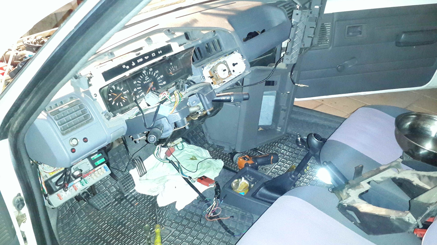

הנה בפרוייקט שלי

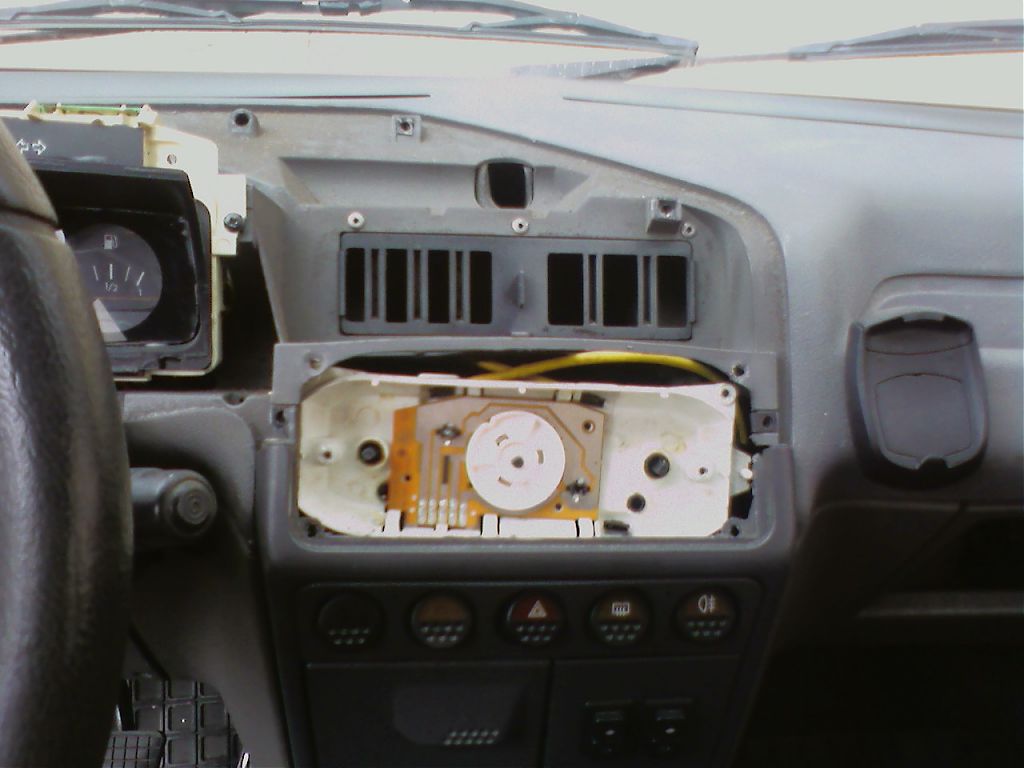

אני מתכוון איך להגיע למצב הזה כמו בתמונה, משם אני יעזר במדריך של דני
עריכה אחרונה על ידי מורפיום
4 ברגים בתחתית כיסוי הגה לכיוון החופה - מוריד את הפלסטיקה התחתונה
בורג בצד שמאל של החופה, משחרר את הנעילה בצד שמאל
מכסה פלסטיק משולש מעל פתחי המזגן המרכזיים - להכנס בעדינות מהצד להרים אותו, מתחתיו 2 ברגים
להוציא כפתורי פיקוד מערכת איוורור שמאל וימין, בכל צד יש בורג מוריד את המכסה, מתחת יש 4 ברגים של הפלסטיק הלבן שבתמונה.
להוציא 2 גומיות בלוח השעונים (איפוס ספידומטר וכיוון שעון)
למיטב זכרוני, אין יותר ברגים... (למרות שאצלי, אף אחד מהם כבר לא קיים כי כולם שבורים...)
להרים בעדינות קדימה ולמעלה את החופה, זהירות לא לשבור את הלחצנים בלוח השעונים.
את המשולש הזה שברתי פעם אחת. הוא תפוס עם ברגים או קליפסים?
לא הבנתי בדיוק איך להוציא אותו
תודה על ההסבר!
עוד דבר שלא הובן לי- כיסוי הגה אתה מתכוון לפלסטיק שנמצא מתחת להגה? כי אני רואה בפרוייקט של דני שהוא פירק את החופה בלי לפרק את הפלסטיק הזה
המשולש - עם קליפסים.
לגבי כיסוי הגה - אכן פלסטיק תחתון.
מתחתיו יש 2 ברגים (ששכחתי לציין...) שתופסים את החופה מלמטה...
יתכן שיש גישה ל-2 הברגים הללו גם דרך חורים בפלסטיק התחתון, תנסה להסתכל...

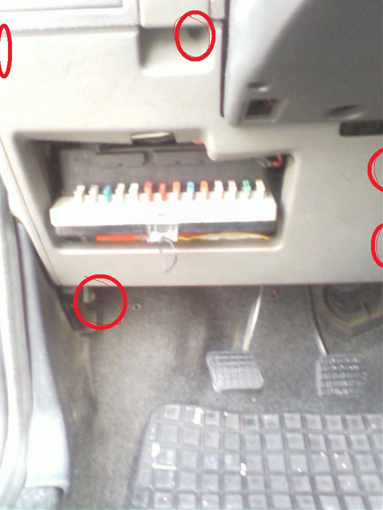

בכל מקרה, כמו שכתבתי קודם- אין צורך לפרק את כל הדשבורד! צריך לפרק רק את החלק שמעל רגלי הנהג, והרדיאטור יתגלה. אחר כך צריך לפרק את הברגים של הצינורות שנכנסים לרדיאטור (4 ברגים) ואת הברגים שתופסים את הרדיאטור (2 ברגים) ולשלוף את הרדיאטור. ו ז ה ו !
לקחתי את התמונה של החלק היחיד שצריך לפרק מהדשבורד מהפרוייקט של דני כדי שיהיה ברור על איזה חלק אני מדבר.
