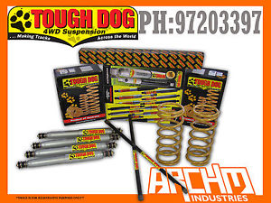

שני קפיצים ספירליים אחוריים, מוטות מתיחה מקדימה.
משהוא כזה:
באי ביי זה עולה כאלף $ אוסטרלי, עם משלוח ומיסים ומכסים זה לא כלכלי.
http://www.ebay.com.au/itm/SSANGYONG-MUSSO-8-96-98-TOUGHDOG-40MM-SUSPENSION-LIFT-KIT-/151140553785
