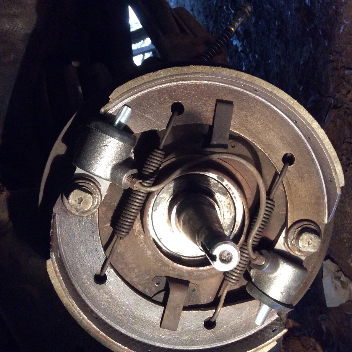

תודה על העזרה אני מנסה להעלות תמונה ולא מצליח בנתיים,אני מבין את ההיגיון בדבריך אבל הדוושה יורדת עד הרצפה ממש ! בדריכה ראשונה . הרי באותה שנייה שאני עוזב את הדוושה ,הקפיצים מושכים חזרה למקום , זה לא לוקח להם חצי דקה . אני עשיתי כיוון לפי נתונים של קרייזלר (יתכן שהם מתייחסים לדרמים חדשים לגמרי ולא לכאלה שעברו חריטה) יש שני ברגי כיוון אקסצנטריים שיש עליהם סימן של חץ ,החץ אמור להצביע לכיוון המשאבה בגלגלים הקידמים (שם יש שתי משאבות בכל דרם),והחיצים אמורים להצביע לכיוון הפוך בגלגלים האחוריים.מעבר לכיוון הזה שמתבצע לפני החזרת הדרם למקומו , יש שניי ברגי רגולג׳ מהצד הפנימי שפונה לבבקס ?!?! אם אצליח להעלות תמונה אוכל לפרט יותר בכל מקרה לדעתי הלא מקצועית לחלוטין יש בעייה במשאבה המרכזית ! כאשר אני מסיר את מכסה המשאבה והיא מלאה בנוזל בלמים עד הסוף ,בכל דריכה על הדוושה יש הרבה בועות אויר שעולות בנוזל ולא משנה דריכה ראשונה שנייה שלישית . לדעתי זה לא תקין ! הרבה הרבה תודה לכולם על העזרה .

כרגע לפי החיצים בתמונה ששלחת המרווח בין התוף לסנדלים הינו מקסימלי ולא מינימלי( החץ מצביע על מיקום הגיבעה ב- CAM ). נכון שקרייזלר ממליצים להרכיב כך את הבלמים אבל זה רק בתור התחלה, לפני ביצוע כיוון, מה גם שאצלך התוף עבר בחיו כבר כנראה כמה חריטות. נסה לסובב את החץ בעדינות החוצה לכיוון התוף .
