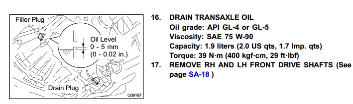

אין מדיד, יש לפתוח את פתח המילוי, להכניס אצבע ולנסות להרגיש את גובה המפלס, הוא צריך להיות בגובה הפקק.
איתמר
