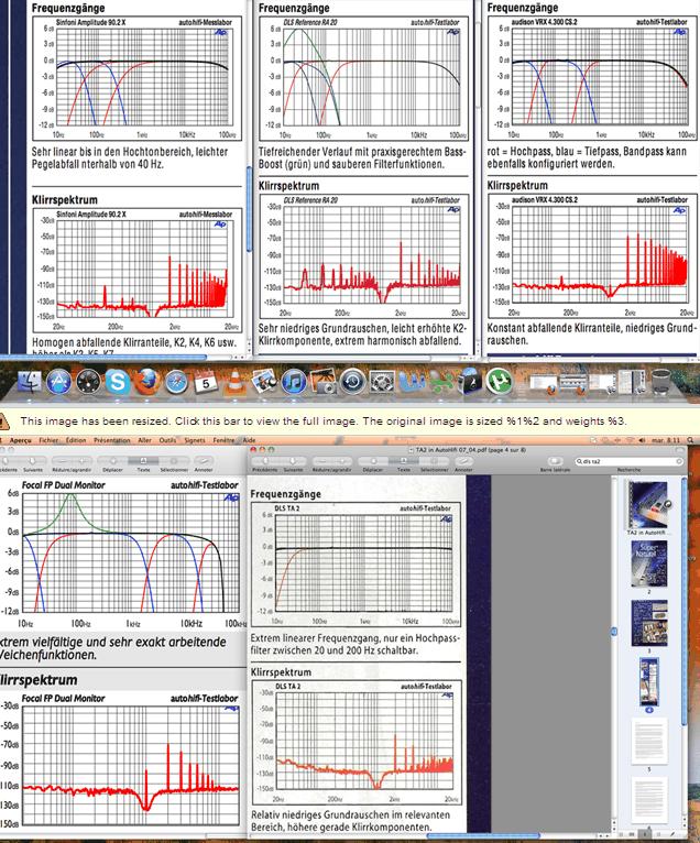

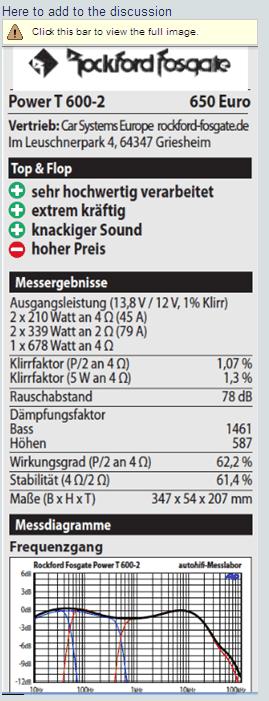

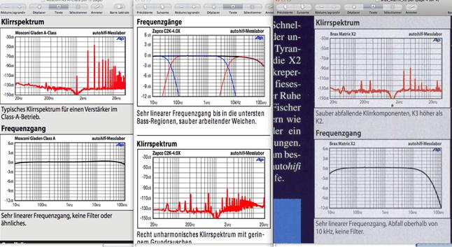

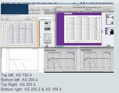

אני אתחיל בפשוט להראות לכם מספר תמונות - כן שלוש מהן קשורות לגלאדן\מוסקוני (STEG מאחורי הקלעים) ואחת מהן קשורה לרוקפורד אך אל נא טטעו - לא מדובר ספציפית במותגים האלו אלא בהתנהגות של תעשיה שלמה!
הביטו בתמונות ונראה אם מישהו כאן יבין מה בעצם אני אומר לכם (יותר נכון מעביר לכם מסר עובדתי, ברור, אשר מגיע ע"י מומחים בתעשיה מחו"ל)
יאללה באלאגן :-D

מה שאני רציתי להראות אלי - זה שזה כבר לא נושא נתון כל כך לוויכוח כי הנתונים היבשים מראים את זה.
מה שרואים בתמונות שהעליתי הן דוגמאות שהועלו ע"י בן אדם בשם קלווין שעובד בתחום של תכנון מגברים והוא מראה באופן מפורש על מגברים של גלאדן ומוסקוני ובכלל הוא אומר שרואים את זה כמעט בכל מגבר של STEG
שיש להם איזשהו באמפ (תראה את הליין הירוק) בתחום התדרים הנמוכים והיענות התדר שלהם בכלל לא ישרה! וזה כמובן משפיע על איך הם נשמעים דרך הרמקולים.
ואז הוא גם העאלה דוגמא כזו ממגבר ישן של רוקפורד בו אתה רואה הגברה בתחום הנמוך וגם באזור ה8-10K הרץ - זוכר תמיד שרשמתי בפורום שטוויטרים על הגברה של JBL תמיד היו נשמעים לי צורמים מידי? - כנראה שזה היה גם שם ואני מאוד רגיש לתחום הגבוה גם ככה.
הוא העלה שם גם תמונה אחת בה אתה מבאמת רואה מגבר שמוציא היענות כמעט שטוחה לחלוטין.
לנושא הזה קוראים "חתימה סונית" או באנגלית sonic signature ובדר"כ היצרנים של המותגים השונים מכניסים אותה לתוך הקדם מגבר, OPAMP והמגבר שלהם כביכול "שטוח" אבל הקדם מגבר שלהם כבר מכניס לתוכו את החתימה שלהם.
כמה פעמים ראינו כאן לגבי שדרוג, שיפור של כרטיסי קול (ע"י אופיר - די ג'יי גוטס שחסר לי כאן מאוד) שהחליפו בהם את הOPAMP והם קיבלו תוצאה אחרת - או הגבר חזק יותר לכל אורך התחום או פשוט תוצאה אחרת שנשמעה שונה\טוב יותר? ראינו גם ראינו.
נאמר שם שכמעט לכל חברה יש חתימה סונית משלה, אלפיין, קלריון, פיוניר כולם לא חפים מ"פשע" בתחום הזה.
אחת החברות שציינו שם שלא מכניסים חתימה סונית למשל הינם TRU - ויחד עם זאת בדיוק אותו אדם כתב שהוא לא סובל את המגברים של TRU בדיוק בגלל זה - לך תבין.
אודיסון? לא יודע - לא הצלחנו למצוא למשל לHV VENTI אם הם עושים את זה או לא.
מגברי קלאס D זה כבר סיפור אחר כי הם מיישרים באופן מלאכותי גם את היענות התדר בעזרת צורת הדגימה - ראיתי גם פוסט כזה ובפועל אתה לא מרגיש בהבדל.
בסופו של יום - גם אם מגברים לא אמורים להיות בעלי הבדלים שמיעים בינם לבין עצמם - היצרנים דואגים שכן יהיו הבדלים, רובם המוחלט.
