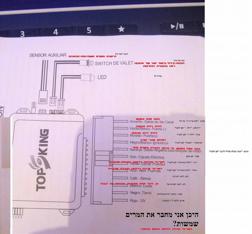

רכשתי אזעקה לרכב מebay והגיע לי חוברת של האזעקה בשפה הספרדית שאינני דובר אותה כלל.
חיפשתי מעט ברשת אחר הוראות התקנה בשפה אחרת כמו אנגלית, עברית אבל לא מצאתי לצערי
האזעקה היא של חברת: "topsking" דגם: "TSK- 101" האם מישהו יכול לעזור לי?
אני צריך לדעת מה תפקיד כול חוט בצמה כמו כן לאיפה אני מחבר את המרים שמשות?

תעלה את השרטוט לפה.

תחבר לנעילה מרכזית של הרכב. סך הכל חוט + בקרה.
לפחות תשקיע קצת ותרשום צבעים שתרגמת ולא על התמונה.
צהוב לא מעניין.
סגול לפלוס תאורת סלון לכלל הדלתות.
לבן/שחור סוויץ.
כחול לפתיחת דלתות.
לבן לאיתות.

ראה תשובות בתמונה.
אם יש לך עוד שאלות, אנחנו כאן.:-P

לאן אני מחבר בדיוק את החווי דלת פתוחה? מיקום של החיבור ידוע לך?
לאן אני מחבר בדיוק את החיווי תאורת סלון? איפה אני אמור לחבר בדיוק? מאחורי בית פיוזים ? ולאן?
מה זה אומר טריגר? איפה מחברים בדיוק? את החוט בנעילה המרכזית פתיחה/סגירה? איפה היא ממקומות? יודע אולי?

אני מבין רק עכשיו שמרים השמשות לא מותקן!
התקנת מרים שמשות היא מסובכת יחסית, ובעלת פוטנציאל נזק גבוה.
ברמת ההתמצאות שאני "קורא" ממך, אני מציע שתיגש למתקין.
אם אחרי זה אתה רוצה להמשיך (על אחריותך:-)) :
אדום ושחור זה מינוס גוף ופלוס ישיר מהמצבר.
הזוגות של החוטים-
צהוב+צהוב/ירוק
אדום+אדום/שחור
לבן+לבן/ירוק
וכחול+ירוק
הם זוגות החוטים של ההרמה. כל זוג אחראי על חלון אחד.
אתה מפרק את הפסנתר (פאנל כפתורי החלונות)בדלת הנהג.
מכל אחד מארבעת המפסקים יוצאים מס' חוטים (בד"כ חמישה, אם הכפתורים מוארים). הם מאוגדים לקונקטור אחד.
אתה צריך לזהות בעזרת מולטימטר איזה מהם אחראים על העלאת החלונות.
אמנם יש לך צבעים בסכמה שהעליתי לך. אבל תשתמש בהם רק כרמז. תוודא עם המולטימטר שהם נכונים.
אתה חותך את החוטים האלה.
לצד החוט החתוך שבא מהכפתור, אתה מחבר את החוט של המרים מתוך הזוגות שציינתי למעלה, שהוא בצבע אחד.
לצד החוט שממשיך למנוע החלון אתה מחבר את החוט הדו-צבעי.
כך אתה ממשיך עם שאר החלונות.
לבסוף אתה מחבר את החוט הצהוב של המרים לחוט הכחול של האזעקה.
קיבלת בערכת המרים שני ג'מפרים. אחד שחור ואחד אדום. אתה תוקע את הג'מפר השחור לצד של קופסת המרים.
חיווי דלת פתוחה וחיווי תאורת סלון (זה אותו הדבר) פשוט אומרים לאזעקה שהדלת פתוחה וזה הזמן להתחיל לצרוח.
אתה צריך חוט שכשהדלת פתוחה, עובר בו מתח. למשל, זה שבא למנורת התקרה, ומדליק אותה כשאתה נכנס לאוטו. למשל, זה שמתריע על דלת פתוחה בלוח השעונים.
תמצא את החוט ע"י דקירה עם רב מודד.
החוטים של הטריגר אלו החוטים שכשאתה נועל את דלת הנהג, נותנים פקודה לנעול את שאר הדלתות.
בסכמה שנתתי לך אלו החוטים לבן ירוק (נעילה,מיקום 34 בקונקטור) וכחול סגול (פתיחה,מיקום 24 בקונקטור).
הקונקטור נמצא בחזית תיבת הנתיכים, ויש לו 40 חורים.
תוודא את מה שכתבתי לעיל עם רב-מודד! אין לי נסיון עם הרכב הספציפי, ואני מתבסס על הסכמה (שהיא בד"כ נכונה,אבל לך תדע)

אז לגבי הצבעים: הבנתי ממך כלומר שאני צריך לחתוך את הפלוס של היוצא מהפתור ואז לחבר בצד אחד חוט צהוב ואז בצד השני את הצהוב השני ?
כפי שידוע לי המרים הוא ל2 חלונות ויש 4 חיבורים כפי שרשמת.
או שפשוט אני מחבר את הצהובים ביחד לקצה אחד של החוט החותך מהכפתור ואז את זוג הבא אני מחבר לקצה השני של אותו חוט?
