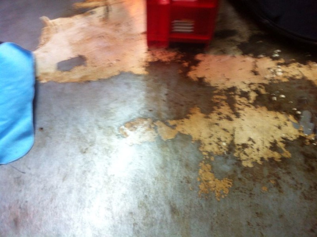

שאלתי היא האם השולחן שמוצג בתמונה הוא מפח מגולוון או לא?
שאלה נוספת: אני מעוניין לצבוע שולחן זה.- ראשית מנקים משומנים, מלטש, לאחר מכן מיישם ממיר חלודה.
לאחר 3 שעות מעוניין לצבוע באוניקריל. האם לפני האוניקריל נדרש לבצע יסוד או לא?
תודה מראש וסופשבוע נעים

שלום רב , התהליך אותו ביצעתי הוא ליטוש עם נייר 40 בעזרת מלטשת אקצנטרית .
ליטשתי עד להסרת כל הצבע , ירד בנוסף גם המון חלודה שהיה על השולחן בליטוש .
לאחר מכן נקיתי את כל האבק בעזרת מטאטא ולאחר מכן נקיתי את כל האבק והשומנים בעזרת מספר סמרטוטי כותנה טבולים במדלל 4-100 .
לבסוף עברתי עם סמרטוט יבש , להוריד עוד כמה פירורים שנשארו .
התייעצתי עם יועץ תעשייה של נירלט , שאלתי אותו האם כדאי ליישם "ממיר חלודה" לפני יישום יסוד , הוא אמר לי שמיותר .
הוא המליץ לי להשתמש ביסוד אפוקסי דו רכיבי , HB 55 . יישמתי את היסוד הנ"ל עם רולר לצבעים אפוקסים (רולר בולרו) .
יישמתי שתי שכבות מהיסוד , הוא המליץ לי לחכות 24 שעות ואז ליישם צבע עליון בשם "אוניקריל" .
לפני יישום ה"אוניקריל " אני יחספס טיפה את היסוד בעזרת נייר לטש 120 , ללא מלטשת אלא באופן ידני .
ע"מ שה"חיבור" בין היסוד לצבע ה"עליון" יהיה אולטימטיבי .
סקרנות האם לדעתכם החלודה תחזור ? .
שבת שלום .
Sound Stream -Trantula 800.2
זה תלוי בעומק החלודה ובסוג שלה. אם החלודה היא שטחית והשפשוף היה מספיק עמוק, היא לא תתפתח. אבל אם החלודה היא עמוקה ושכבתית , שפשוף ואפילו ממיר חלודה לא יעזרו.
קשה לראות זאת בתמונה.
החלודה הייתה שטחית . הייתה קיימת בחלק מהמקומות שהצבע התקלף ובנוסף הייתה מתחת לצבע הקיים .
באם ביצעתי את התהליך כמו שציינתי , והייתי יסודי בתהליך כמו שציינתי .
האם יש חשש שהחלודה תחזור ? .
השולחן הנ"ל נמצא בחוץ , נשטף כל יום עם מים במשך כל השנה .
ששאלתי את היועץ תעשייה של נירלט לגבי ממיר חלודה - והצורך בו .
שוחחתי איתו בטלפון אך לפי התשובה שלו , הוא לא מאמין יותר מדי ב"ממיר חלודה" .
