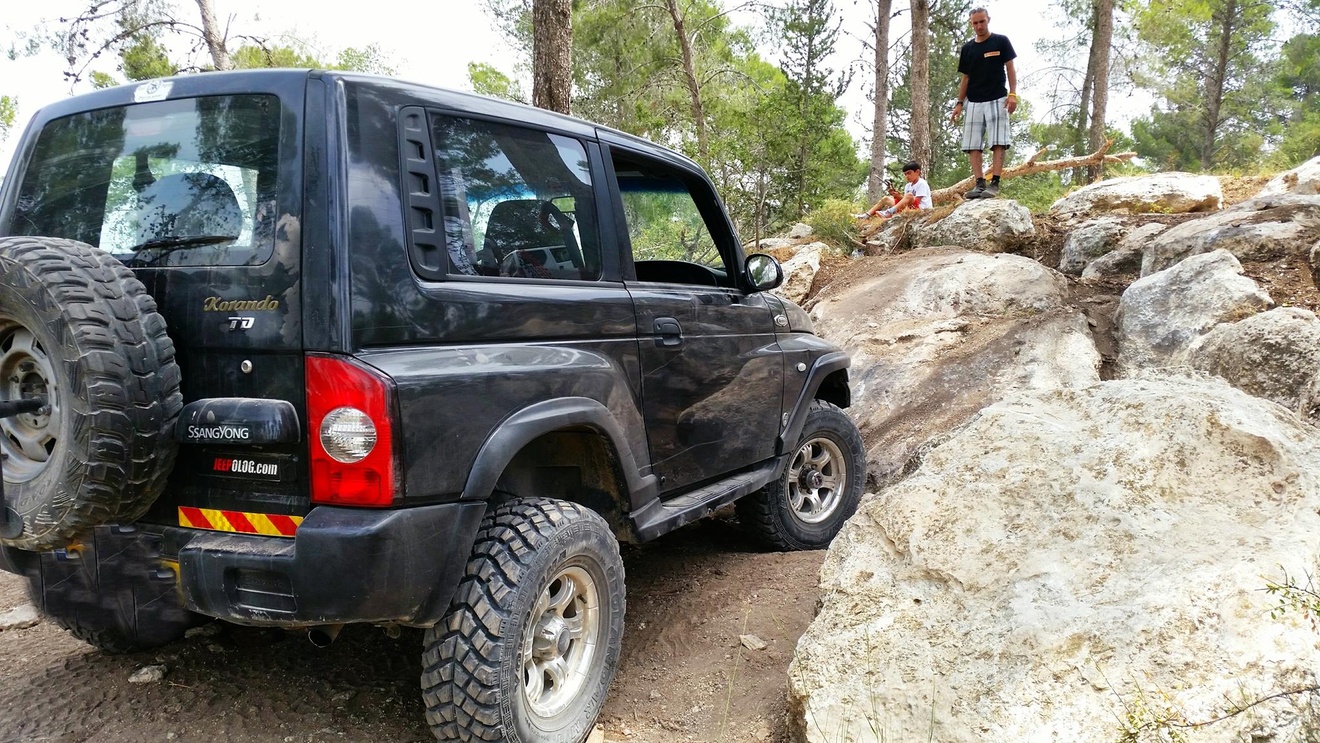

למען בעלי הקורנדו אני מעדכן את השרשור, יש קיט של קפיצי איירון מן ובולמי מונרו אדוונצ'ר לקורנדו שנותנים הגבהה של 5 ס"מ מאחורה, ומקדימה מתיחה של מוטות הפיתול בשילוב עם בולם ארוך יותר. אני רכשתי ב"אוטו מודיעין ", אך ניתן להשיג בחנויות חלפים קטנות כמו צנטרל וכו במחירים של מתחת ל 3K לכל הקיט. את ההרכבה ביצעתי אצל מושיק מלוגיסטיקה 4X4 בפתח תקווה, מקצוען אמין והוגן.
אני כבר כמעט חצי שנה עם הסט אפ הזה, שיפור של שמיים וארץ מול המקורייים שפירקתי. האוטו מתנהג מעולה בשטח טכני, בשבילים מהירים, ובכביש.
