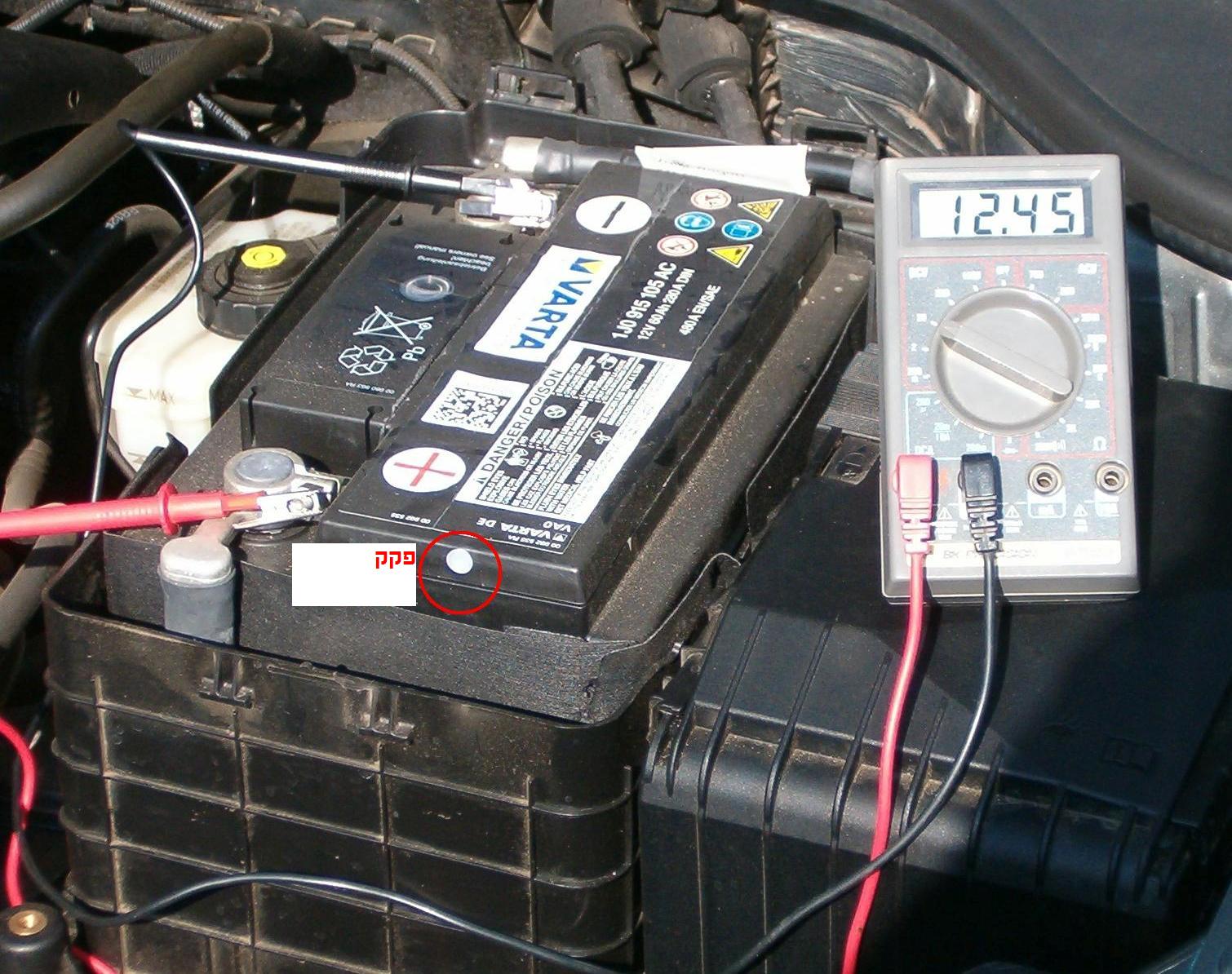

** האם לשנפ יש מצברים שניתן לחבר אליהם צינורית לאיסוף גזים רעילים וניתוב הגזים מחוץ לתא המטען או תא הנוסעים כמו שקיים
בדגמים מסויימים ברכבי קונצרן VAG ? (ראה תמונה מצורפת).
כמובן קיים בכל המצברים
אתה יכול להיות ספציפי לגבי הדגמים יש להם פקקים בצידי המצבר. - אשמח לראות תמונה כיצד ניתן לחבר צינורית לניקוז הגזים למצברים סטנדרטיים תוצרת שנפ.

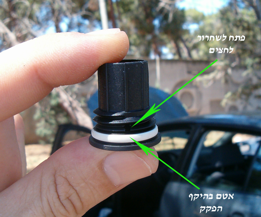

לנוחויותך ולנוחיות חברי הפורום צירפתי תמונות של מצבר מקורי שמותקן ברכב שלי (גולף דור 5) עם פקקים בצידי המצבר+פקק עליון עם אטם.

2. האם הפקקים במצברים תוצרת שנפ הינם בעלי אטם למניעת דליפת אלקטרוליט במידה והמצבר מותקן בהטעיה או המצבר שוכב על צידו ?
כן
אפשר לעלות בבקשה תמונות של מצבר סטנדרטי עם פקק שבו יש אטם ?
מצ"ב תמונות
האם כול המצברים הסטנדרטים שלכם עומדים בדרישה הזו ?
כן כל המצברים לרכבים אירופאיים .
נמצא בתמונות
הי
אתן שוב תשובות בגוף ההודעה באדום ( ובזה נסיים אם תרצה מרק פנה אליי באישי ).
אבי פרשטמן
מנהל שווק ומכירות
