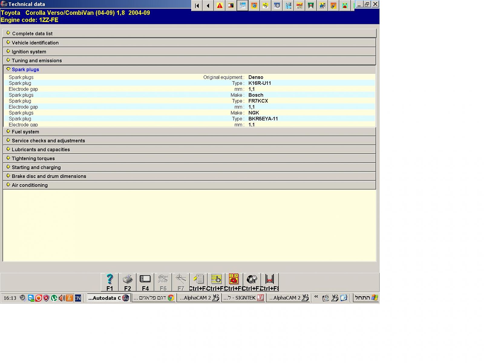

מישהו יודע מה דגם הפלאגים המקורים של קורולה 2008?
אני יודע שהחברה היא דנסו
אני צריך רק את הדגם של הפלאג
תודה מראש.

אתה יכול לבדוק הכל באתר הזה:
רק מכניסים את מספר ה-VIN או את מספר השלדה
שם תמצא את כל המק״טים
http://www.toyodiy.com/parts/q.html
