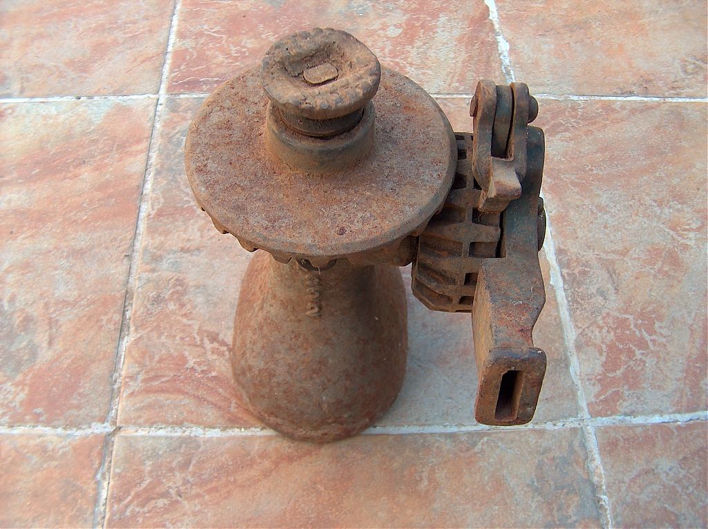

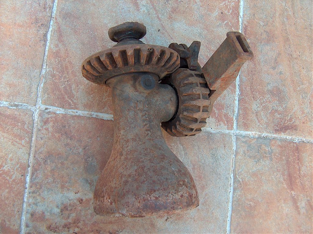

היום קיבלתי שני דברים מעניינים. האחד זה מגבה ישן אולי מישהו יכול לזהות לאיזה רכב הוא שיך והפריט השני זה מכשיר ניצוצות לחיבור לכניסה האמצעית למפלג. פעם בניתי כזה אבל זה מכשיר יותר מקצועי ובדף כתוב שהוא הומלץ ע"י ג'ו קרייאדן בתוכנית על גלגלים בשנת 1990 .

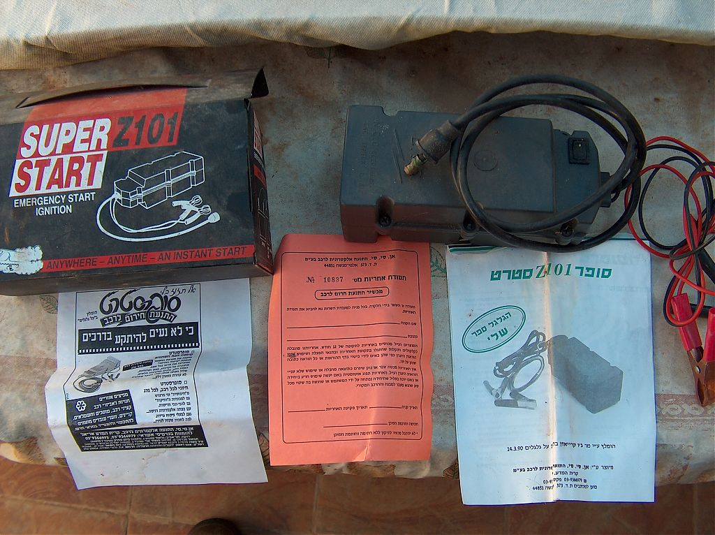

זה מודל הצתה שמשתמש בדיטרובוטור שלך רק לחלקת ניצוץ
הוא נותן באופן קבוע ניציוץ לכניסת כוהל למפלג ומשם זה מתחלק .
,יכול להיות נחמד לבעלי הצתה רגילה (פלטינה )
mustang 67 GT, 302 engine t5
סליל ההצתה (קויל) ברכב מוציא ניצוץ בסינכרון עם הפלטינה במפלג הוא שולח אותו למרכז מכסה המפלג והרוטור שבתוכו מחלק אותו כל פעם לפלג אחר לפי סדר ההצתה.
את כבל היציאה של מכשיר הניצוצות מחברים למרכז המפלג ומכיוון שהוא מיצר כל הזמן ניצוצות אז אפשר לנסוע ללא הפלטינות הכבל והקויל. המנוע לא יעבוד הכי יפה אך יסע.
בניתי אחד בעבר ע"י שימוש בקויל ובממסר ואף יצא לי לחלץ איתו חיפושית של חבר שנדלק המנוע (הכוונה נשרף חלקית)הבאתי לו חוטי הצתה ואת המכשיר והוא נסע עד הבית.

אפשר גם לבנות בקלות מכשיר כזה מקיט פשוט, אחפש בתיקים שלי מלפני שני עשורים כפרוייקט לימודים הרכבתי אחד כזה,
בטוח יש לי שרטוט של המעגל והרכיבים.
לא נזקקים לידע רב, סליל הצתה, זמנן 555, נגדים זוג תנינים חוטי חשמל וטרנזיסטור כלשהו.
אני יעדכן בהמשך.
