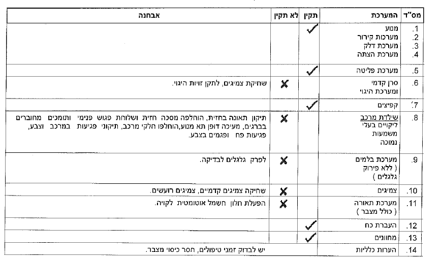

היי,
עשיתי היום בדיקה לרכב.
זה הדו"ח שהתקבל.
צמיגים, פרונט ומכסה של מצבר יחליפו\יספקו.
מה אתם אומרים על הפגיעה ממה שכתוב?
הבנתי שהוחלף התומך הקדמי. האם זה משפיע על השלדה או מוריד מבטיחות הרכב?
האם העובדה שהרדיאטור לא הוחלף, אולי אומרת שהפגיעה לא הייתה חזקה או גרמה להרבה נזק?
אשמח לעזרה לפני קנייה.

על פניו רשום בבדיקה משמעות נמוכה לגבי שלדת הרכב. אני מסיק שאין כל פגיעה בשלדה אלא רק החלפת חלקי פח.
אם המשמעות הייתה גבוהה או גבוהה מאוד אז הנזק לשלשה יכלול קצה שלדה או שאסי.
שאל את בוחן הרכב לגבי הנזק לשילדה. אם רק הוחלפו חלקי פח והמחיר אטרקטיבי - ממליץ לך.

בסך הכל, ממה שאני מבין הפגיעה היא בעיקר בפלסטיקה (גריל, פגוש וכו') ומעט מאוד בפח (חלקי מרכב, דופן תא מנוע).
תודה.
שאלתי את הבוחן ואין פגיעה בשאסי והכל הוחלף (כולל המגן ברזל הזה עם הברגים לשאסי). אין פגיעה בבטיחות, נכון?
אם אהבת את הרכב והכל הוחלף ואין פגיעה בשלדה, והמחיר הוא בהתאם, אני לא רואה סיבה למה לא לקנות.
שם לב שבחלק של המנוע יצא תקין שזה פרמטר חשוב יחסית ובד"כ פרמטר זה אינו זוכה לתקין אלא מסומן ליקוי (נזילות שמן/בריחת קומפרסייה/רעש).

חבר יקר אני רק מנסה לעזור לך הרכב הנ״ל קיבל לא מכה אלא פצצה בחזית אתה שוכח שבשפה יותר מקצועית המסכה שהבוחן קורה לה מסכה זה פח חזית , דבר נוסף קורת רוחב קדמית שמחברת שולחת שלדה שמאל לשלוחת שלדה ימין , הוחלפו חלקי מרכב בוחן רכב רושם זאת כאשר ישר יותר מ3 חלקים מוחלפים ברכב , נזק בתא מנוע ... תא המנוע נמצא מאחורי הרדיאטורים של הרכב כשמו כן הוא תא מנוע אז בוא תסביר לי בבקשה איך הרכב לא קיבל תאונת חזית שסביר להניח שיש לו קצה שילדה והוחלפה לו כמעט כל החזית . דבר נוסף אם הרכב באמת היה אם תאונה ״קלה״ ו40,000ק״מ ומחיר מעולה כפי שאתה טוען למה אף אחד לא לקח אותו עדין . עכשיו אם יש פה עוד ״ מומחים ״ שיעזרו לך יותר טוב ממני אז בבקשה אתה שוכח דבר אחד תאונה נשארת עם הרכב לכל החיים הק״מ לא ! המשך יום נפלא
אחי זו הבדיקה שאני עשיתי וראיתי את הנזק.
הבאתי לפחח "שלי" והוא גם אמר שהאוטו מצויין ובקושי היה נזק (היה קונה אותו בעצמו). לא משנה קניתי והכל בסדר.
