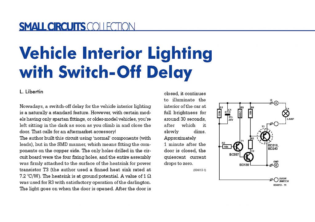

כשסוגרים את הדלתות , התאורה של הקריאה למעלה , נכבית מיד. (שזה תקין)
השאלה שלי , איך ניתן לגרום לה להחזיק עוד מס' שניות ולהיכבות בעמעום?
תודות.

צריך קצת ידע באלקטרוניקה, בעקרון אפשר לבנות מעגל קטן עם 2 קבלים במקביל (קיבולת גדולה וקיבולת קטנה) ונגד.
במקביל אבל אפשר לשחק עם זה,
ברוב הרכבים המצויידים במעגל השהייה הכולל גם מעגל עמעום (FADE OUT) קיימת השהייה של כ-20-30 שניות שבהם התאורה מאירה בעוצמה מקסימלית ולאחר מכן התאורה דועכת עד כדי כיבוי שזה בערך עוד 10-15 שניות.
המעגל שלך לא מתאים לדרישות אלה ומה גם שיש הבדל בין צריכת הזרם של לד לתאורת פנים הרכב שהיא בסביבות 1-2 אמפר.

אתה יכול לתת לי ערכים (של הקבלים ושל הנגד)?
צריך לשבת לפתח את זה אני לא בטוח עד כמה זה יעיל, מה גם שתצטרך להחליף ללדים.

מצורף מעגל פשוט לבנייה הכולל 3 טרנזיסטורים וכמה נגדים.
העלות של הרכיבים כ-10 שקלים+10 שקלים ללוח בנייה+10 שקלים לקופסא לזיווד המעגל.
בנייה נעימה.
