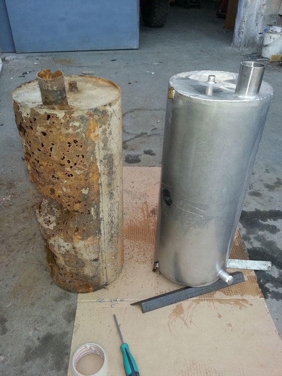

לפני כמה שבועות פנה אלי אחד מחברי הפורום על מנת שנייצר עבורו מיכל חדש לסוסיתא אותה הוא משפץ.
עם כל החגים שהיו בדרך זה לקח לנו קצת זמן, אבל היום התפננו וייצרנו את המיכל.
מצורפות תמונות מתהליך הייצור, וכמובן התמונה האחרונה ישן מול חדש

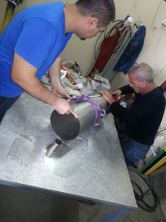

2. פיקים ראשונים אחרי הערגול

6. ישן מול חדש בזמן מילוי המים ובדיקת אטימות

שאלתי היא האם נתתם את הדעת לעשות מחיצות כדי שטלטולי הדלק לא ישגעו את המצוף.במיוחד בפנייות כשהדלק יזרק לצד
אריק
לפני הרבההה שנים, כשנהגתי בסוסיתא, כבר אז התרגלתי שמד הדלק נותן קריאה ממוצעת. בישרה ואופקית המדידה בסדר ואין צורך לבדוק את כמות הדלק בכל פניה. כדאי גם להשאיר משהו מהמקור. אם זה היה טוב בזמן הייצור - זה טוב גם עכשיו. מעבר לכך - תוספת מחיצות גם היה, להערכתי, מסבך מעט את הייצור ולא בהכרח נותן פיתרון לבעיה.
לגבי ייצור נוסף - אם יש את המידול, נראה לי שלערן אין בעיה ליצר עוד מיכלים. העניין הוא המרכיבים, אותם יש להעביר מהמיכל הישן. (מצוף, מוט תלייה, חיבור לצינור ההעברה למנוע).
תודה לערן.
תודה למפרגנים.
לגבי המחיצות, אצלי בג'ימי המיכל הוא של 120 ליטר ואין אף מחיצה.
כמו שאמר יוסי, במידה ויזייף יאלץ הנהג לבדוק את מפלס הדלק רק בנסיעה ישרה.
ויוסי, החלק היחיד שעבר מהמיכל הישן לחדש הוא שני האומים בצידי המיכל.
כל יתר החלקים חדשים.
לגבי המצוף....
אם אתה רוצה אפרסם מחר תמונה של מה שנשאר ממנו.

שאלת הדיוט: במיכל דלק לא צריכות להיות מחיצות כאלה כדי למנוע חשמל סטטי או "בריחה" של הדלק לצד אחד בסיבובים?
תודה!
כל הכבוד, עבודה מדהימה.
תודה למפרגנים.
לגבי המצוף....
המיכל בסוסיתא הוא של 30 ליטר. לא משהו ששווה להשקיע במחיצות. אני לא חושב שאסע איתה נסיעות ארוכות עד כדי כך שאהיה מוטרד מהדלק. אה, כן, פעם אחת לאילת, כי אני חייב. אחת סיבה אישית ואחת כדי להוכיח פעם אחת ולתמיד שגמלים לא אוהבים פיברגלס... נמאס לי כבר מהבדיחות האלה......:roll:

מספיק לעשות תא של ליטר אחד וזה פותר הרבה בעיות
למשל בסביבוב אם אין יותר מדי דלק המשאבה יכולה לסחוב אוויר וכו
ברכבים שגומעים דלק זה דיי נפוץ , ובמיוחד בהזרקה .
שוב מדובר בסוסיתה אם כל הכבוד לא נראה לי שאי פעם היא סבלה או תסבול מהבעיה הזו ולכן זה מיותר
