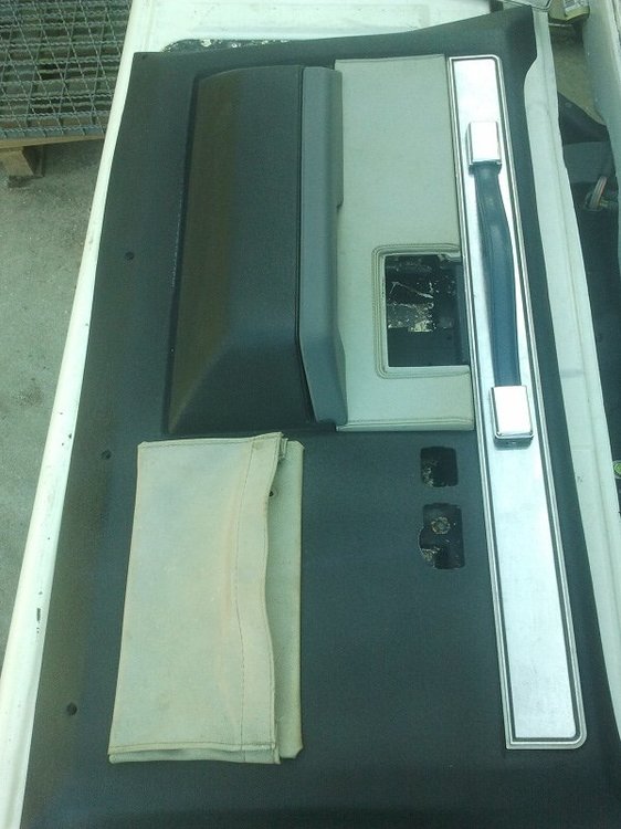

אני לא ממש יודע איך להגדיר את סוג החומר, איפה שהוא על הגבול שבין עור סינטטי לגומי לפלסטיק גמיש.
הגעתי לשלב של הרכבת הדלת, היו כמה חלקים שהיו בלויים ולכן הזמנתי חדשים, אבל לא היה את קוד הצבע שלי ולכן היום הדלת נראת כמו קיבוץ גלויות.
איך אני צובע את חלקי הפלסטיק האלה?
הייתי רוצה מחר לסיים את הדלת, ככה שתשובה מהירה היא ללא ספק יתרון :-D

הייתי אצלו היום, הנה התוצאות
האמת שכל כך התלהבתי מאיך שזה נראה, שהחלטתי לצבוע גם את יתר הדיפונים של הדלת, למרות שהם בצבע הנכון.
אחרי הצבע הם נראו פשוט חדשים.
השאלה עכשיו היא האם זה יחזיק מעמד או יתקלף...
לגבי סוג הצבע, המוכר בחנות הזו התעקש שזה מה שלוקחים אלא שמשפצים רכבים, אפילו הבאתי אליו את החלקים כדי שיתאים לי סוג צבע וגוון.
וואוו :shock: לא ציפיתי שיצא לך כל כך יפה בלבן, לי יש ניסיון עם שחור.
הצבע לא אמור להתקלף כמו שלא אמור להתקלף מנעליים (מקווה שניקית שומנים), היופי בצבע הזה שהוא לא הורס את המראה "התפוז" של הריפוד.
כל הכבוד.
זה תלוי בחלק ובשימוש שלו, אני השתמשתי בספריי הזה על הגה מעור שדהה, אבל זה לא החזיק יותר מידי מעמד.
בגלל שיש כל הזמן מגע וסיבוב של הגה הצבע התחיל לרדת.
