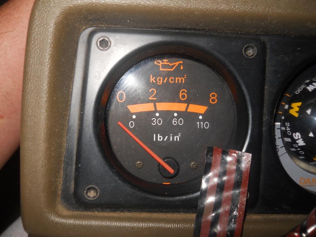

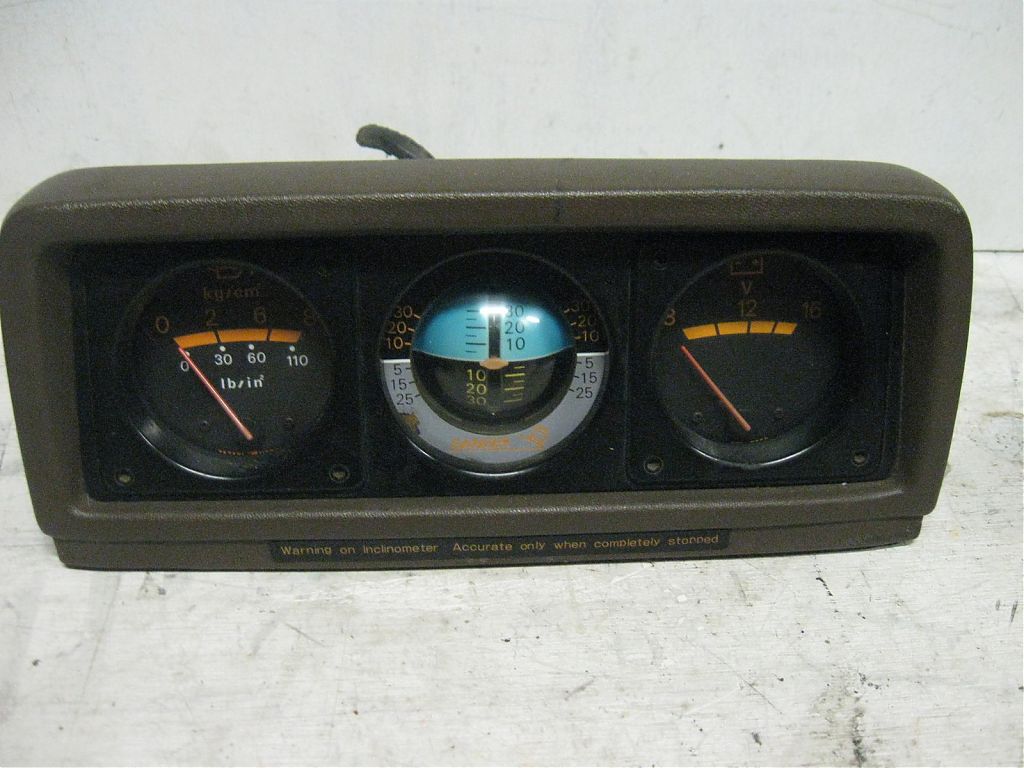

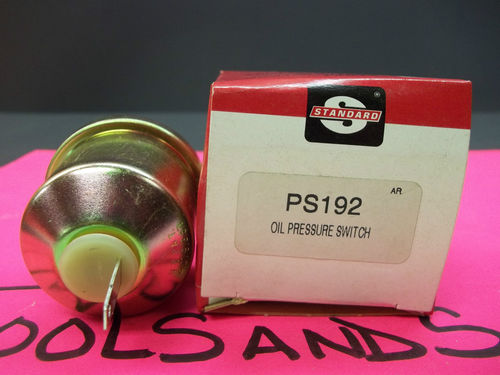

תודה רבה לכל המגיבים, עכשיו אני מבין היכן טעיתי. ממה הבנתי אני חייב שני יוניטים וזה שיש לי צריך להתחבר צד אחד למינוס והשני לשעון כי זה בעצם ראוסטט (נגד משתנה). כיצד ניתן לדעת אם הטווח של היוניט מתאים לשעון שיש לי. השעון הוא מקורי של פגאר'ו והוא חלק מקונסולה שיושבת על הדשבורד (צירפתי תמונה).

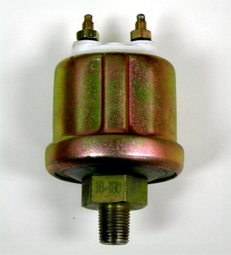

ראיתי שמציאים באי בי יוניט למד לחץ שמן שיש לו חיבור לחוט אחד ולא שניים (בתמונה שצירפתי). מישוה יודע מה ההבדל בינו לבין זה שיש לי עם שני החיבורים?

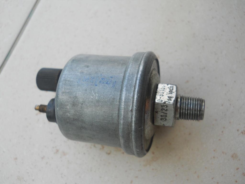

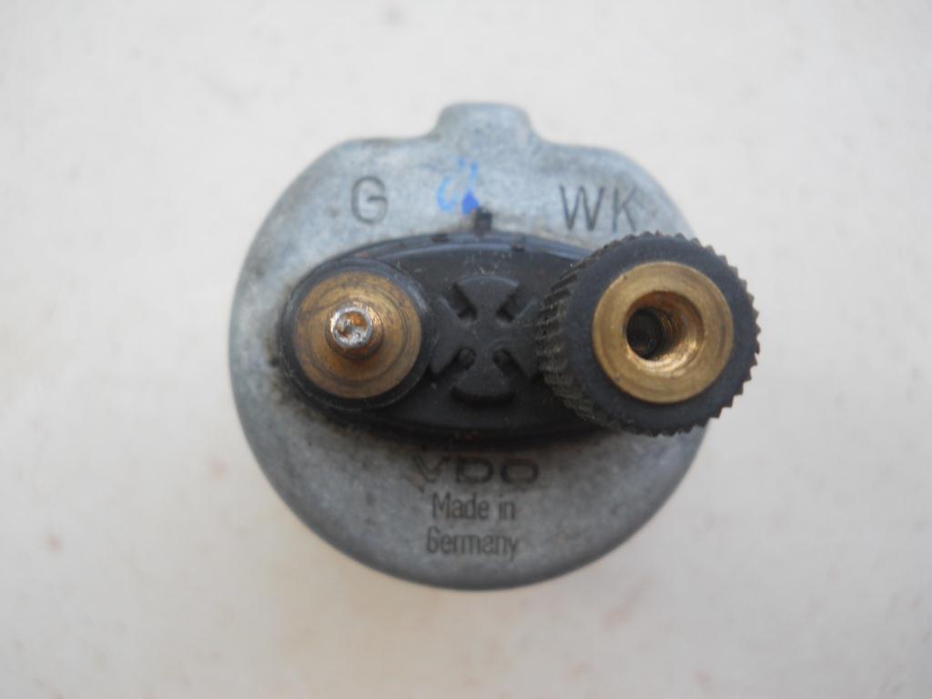

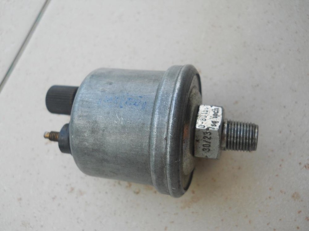

הי לכולם, צילמתי היום את היוניט שיש לי, תוכלו לומר לי איזו יציאה היא למנורה ואיזו לשעון?

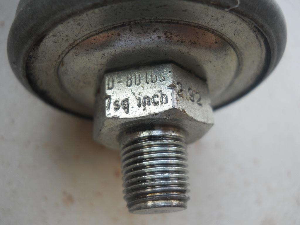

לפי מה שכתוב עליו הטווח שלו הוא 0-80 ובשעון הטווח הוא 0-110. יכול להיות שהיוניט בכלל לא מתאים לשעון?
אף אחת מהיציאות אינה מיועדת למנורה. היוניט הזה מיועד רק לשעון. ראה פה.
זה יוניט משולב:
כמו שאתה יכול לראות, החיבור השמאלי הוא WL והימני הוא S.
