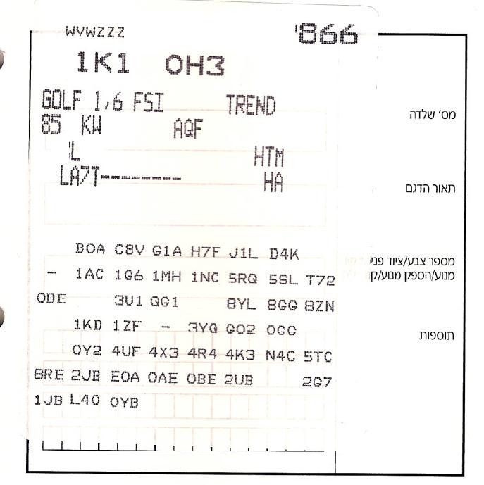

המצבר יוצר בשנת 2008. שמתי לב שהוא נמצא בתוך קופסא, מישהו יודע איזה מצבר אני צריך לרכב הזה? אין מידע בספר רכב ואין מידע על המצבר. לא יודע איזה מצבר זה בכלל, לא רשום עליו כלום וזה מצבר יבש בלי טיפול. האם אני צריך לחבר גיבוי בהחלפה? כמה זמן אני יכול למשוך עם זה עוד?
תודה.
אם אתה מעוניין לדעת בוודאות איזה מצבר מותקן ברכבך אנא צלם את המידע המופיע בספר הרכב כולל התקנות אופציונליות ואני אנסה למצוא עבורך את המידע הרלוונטי.
ראה דוגמא למידע הנחוץ.

מרק - אני אשמח אם תבדוק לי - אם יש לך כתובת מייל אני אודה לך אם תכתוב, פשוט יש שם מס' שלדה וברקוד ולך תדע מי קורא פה.

המצבר המקורי הוא 51AH בעל כושר התנעה של 280A לפי תקן DIN או 480A לפי EN/SAE.
המצבר שרשמתי לך בתחילת האשכול מתאים לדרישות הייצרן.
