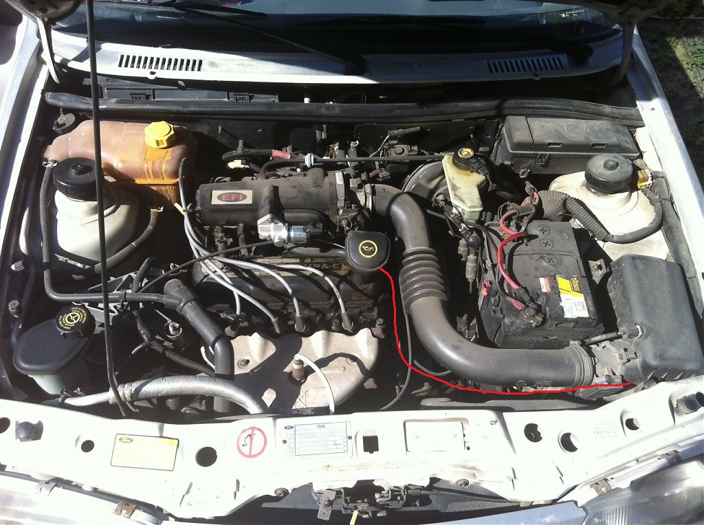

יניב לבקשתך הנה התמונה של המנוע.
אשמח אם תצביע על המקום שבו הצינור שברח לי מהמכסה שמן אמור להיות.
לגבי כל חיישן וחיישן...
איך אני בודק אם הוא תקין או לא?!
תודה
מסומן באדום בתמונה המצורפת
בעקרון הוא יהיה מתחת לצינור האויר
מאחר ויש לך פיאסטה 98, ויש כמה חיישנים שונים מאשר לשלי, אני ממליץ לך לשאול מישהו שיש לו פיאסטה 98
לגבי מיקומים, כולל של הצינור.
