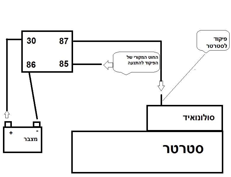

אקסנט 96 לא מניע , והרכב ניכבה בעצירה ברמזור
הייטק מוטורס פרסם הודעה בנושא של polov16 בתוך טכני, אחזקה וטיפולים
ניראה לי שני בעיות שלא קשורות אחת לשניה. אבל לא ניתן לקבוע בוודאות. לגבי הסטרטר, ניתקלתי במספר פעמים בתופעה שהפיקוד של הסטרטר שמגיע מהסוויץ חלש מדי ולא מצליח לעורר את הסולונואיד של הסטרטר. וגם אם תחליף סטרטר, זה לא יפתור את הבעיה. צריך לקחת את הפיקוד של הסטרטר, להעביר אותו לרילי וע"י הרילי והעביר לפיקוד של הסטרטר מתח ישירות מהמצבר. מצורף סרטוט איך לבצע. לגבי הבעיה השנייה צריך לבדוק, יכול להיות לכלוך במנוע צעדים, יכול להיות מנוע צעדים לא תקין, יכול להיות חיישן מצב מצערת לא תקין. תתחיל בלסרוק תקלות. -
שלום שגיא יש לך קודנית ברכב ? מאד קשה לעלות על בעיות כאלה, בעיקר כי הם קורות פעם אחד ואחרי כיבוי והדלקה מחדש הן נעלמות. אני מנחש שהבעיה קשורה לקודנית, ויכול להיות שהיא לא נדרכה או שיש לה בעיה, ולכן לא הפעילה את משאבת הדלק. מאד יכול להיות שאם הייתה נותן לרכב להמשיך לגמגם הוא היה כבה לבד. יכול להיות גם משאבת דלק לא תקינה או ריליי שלה, בעצם זה יכול להיות הרבה דברים. זה מצריך בדיקה של בעל מקצוע.
