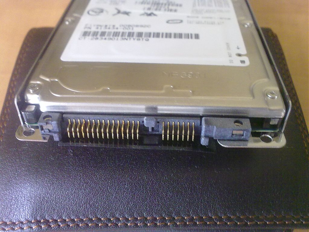

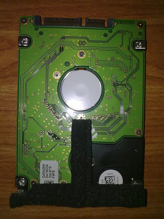

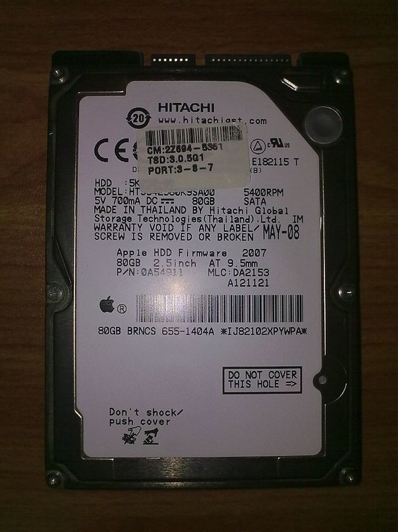

הנה הכונן המדובר (תמונה ימנית ואמצעית), רציתי בתחילה להחליפו עם כונן (תמונה שמאלית) ממחשב נייד אחר, ששבק. אך כמו שרואים החיבור שונה.
לפי התמונה נראה כי הכונן הוא כונן SATA רגיל והחיבור שלו בקצה הוא בעצם מתאם מSATA לחיבור שונה, ככה"נ אותו קצה ניתן להסרה ולהחלפה בין כוננים SATA אחרים. נסה בזהירות לראות אם החיבור בקצה נשלף.
