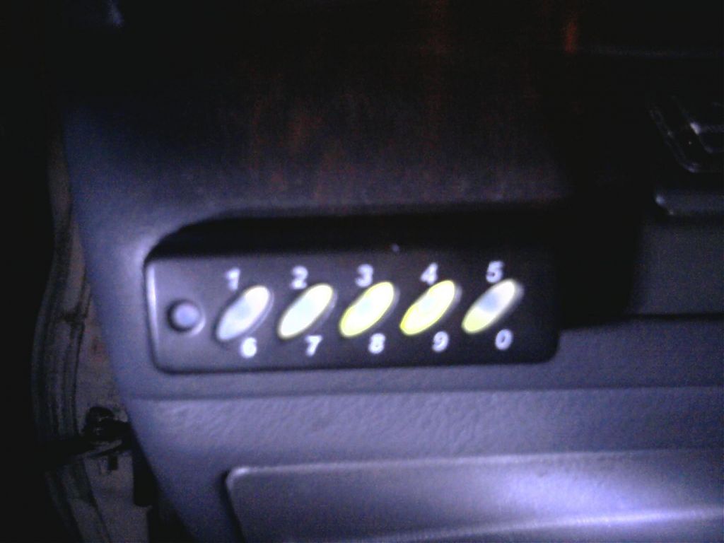

ברשותי 2 שאלות,אני מקווה שתוכלו לעזור לי לאחר חיפושים כאן באתר:
1.יש לי קודן כפי שמופיע בתמונה המצורפת,האם מישהו יודע אם ניתן לשנות את הקוד הנוכחי מעת לעת?

תנסה להחליף קוד ע"י- הקלדת הקוד הקיים>חצי סוויץ במפתח>הקלדת קוד חדש>חזרה על הקוד החדש שוב.
כך זה היה אצלי.
מקוה שעזרתי.
אני אנסה - אעדכן בשעות הערב או מחר(היום אני לא ליד האוטו)
תודה.
