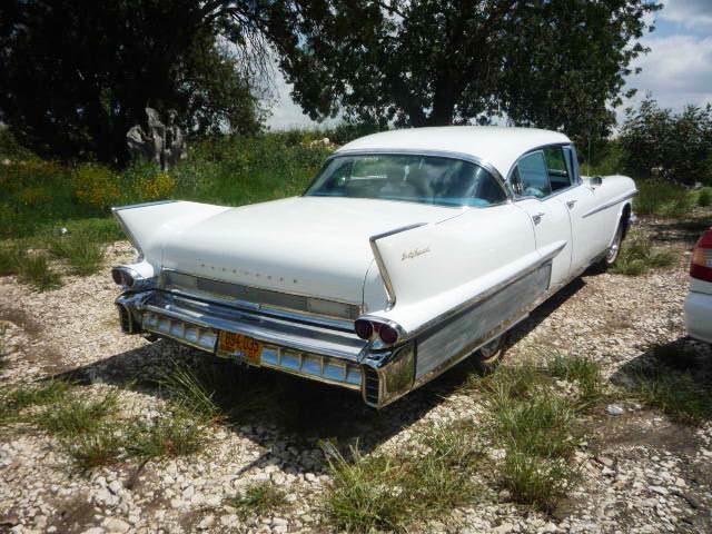

בתמונות כמה פנסי רברס שימו לב לעיצוב בתוך פס הניקל שעל מכסה תא המטען בקדילאק 1958 .
