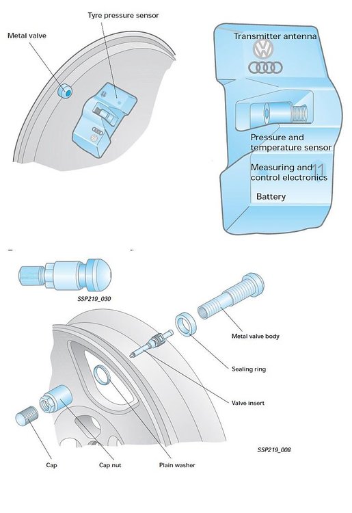

כל הדבר הזה נכנס במקום הונטיל?!
נראה לי שזה פתח לצרות עם איזון הגלגל. כל המבנה נראה לא אידאלי מבחינת חלוקת מסה ולא מי יודע מה מאסיבי.

במכוניות עם המערכת הנ"ל יש ג'אנט מיוחד, עם משקולת מובנית בצד הנגדי לונטיל. זה פותר את בעיית האיזון.

בכול מקרה צירפתי לך תמונה של המכלול כפי שמותקן ברכבי קונצרן VAG (הדגם היישן).
גם לפי דעתי האישית המנגנון מסובך כאשר מוסיפים 4 אנטנות+מחשב+צמה.

אגב,,,החיישן שוקל מעט מאוד ואין כל בעיה לאזן את הצמיג איתו
עם זה שאין בעיה לאזן אני לא יכול להתווכח. גם אתה מדבר מנסיון ולמעשה כמעט בכל מצב אשר לאזן בצורה זו או אחרת.
עם שוקל מעט אני יכול להתווכח- במהירות הסיבוב של הגלגל כל גרם משפיע על האיזון, ככה שהמשקולת הזאת משמעותית מאד לאיזון. בטח לא משהו זניח.
העסק הזה שוקל עשרות גרמים בלבד, לא משהו שאיזון גלגלים פשוט יוכל לקזז.
