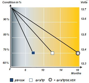

הכלל למצבר שאינו בשימוש הוא שאסור שירד מ 12.5 וולט.
מצורף גרף שמציג את קצב הפריקה של מצברים בטכנולגיית קלציום-אנטימון, קלציום-קלציום וקלציום-סילבר.
הגרף מתיחס למצבר חדש לפני התקנה ראשונה, ברור שמצבר משומש דואך מהר הרבה יותר
