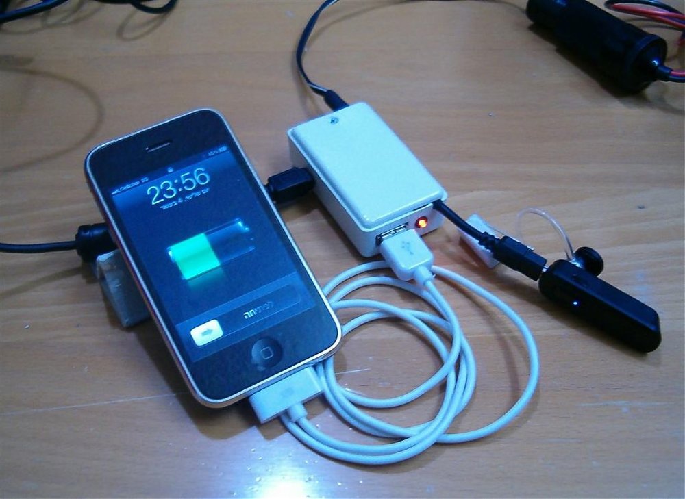

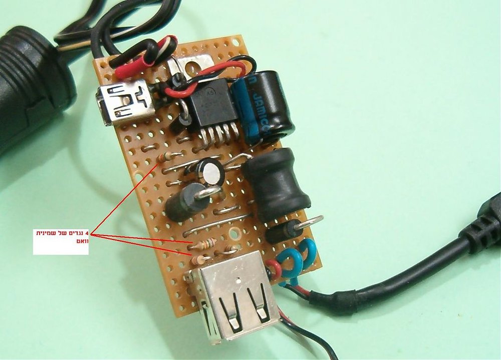

ארז חבר יקר, כמו שאתה מכיר אותי אני כבר בניתי מטען לאייפון ולכן רשמתי את שרשמתי.
בקווי הדאטה +/- בתקע או בשקע ה-USB אכן קיים בהם המתח שציינת שלמעשה בעזרת מחלק מתח המורכב מ-4 או 2 נגדים קובעים סה"כ את זרם הטעינה עבור הסוללות.
דרך אגב מתח הטעינה קרי המתח בתקע של ה-30 פינים המתחבר לאייפון יכול לנוע ללא שום בעיה בין 4.3-5.5 וולט וגם המתח בקווי הדאטה יכול להיות שונה ממה שציינת.
אני תיכננתי מטען אוניברסלי וקבעתי מתח של 2.0 וולט בקווי הדאטה מה שהגביל את זרם הטעינה ל-435 מילי.
דרך אגב מה שכתוב באינטרנט לגבי זרם הטעינה שעשוי להגיעה ל-1 אמפר זה שטות שכולם העתיקו ממקור מסויים והריצו הלאה.
אני בניתי מחלק מתח מתכוונן 8) דומה לגשר ווינסטון ושיחקתי עם המתחים על קווי הדאטה (האייפון השתגע קצת) ולעולם האייפון לא צרך יותר מ-735.
גם שחיברתי את האייפון למטען המקורי המתחבר לשקע החשמל הצריכה הייתה קבועה כ-525 מילי כמעט עד 85-90 אחוז מזמן הטעינה.
תמונה מצורפת.

ארז, גם לך יש את הכישורים לבנות מטען כזה.
אני בניתי את המעגל סביב ממיר מתח DC-DC ממותג הנקרא LM2576 שהינו רכיב יחסית מיושן וזול כ-7-9 שקלים אצל סימנטוב.
את התיכנון הבסיסי ביצעתי בעזרת התוכנה של חברת National תוכנת DOS פשוטה וקלה הנקראת:
Switchers Made Simple® Ver. 3.3 October 1992
http://www.national.com/analog/power/switchers_made_simple
