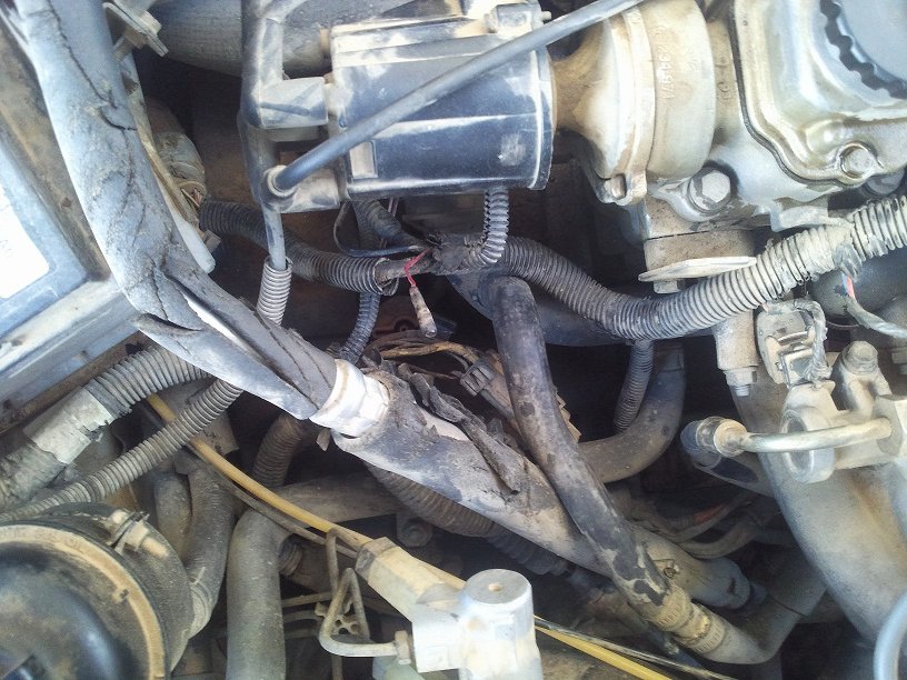

ברשותי סופר רייסר שנת 96 1500 סמ"ק מנוע 8 שסתומים (כמו של רייסר).
השבוע נדלקה לי מנורה של תקלה במנוע ונסעתי למוסך על מנת להתחבר לסורק.
בבדיקה של הסורק התגלה חיישן למבדה לא תקין במוסך רצו ממני 650 ש"ח על ההחלפה,
לקחתי את הרכב וקניתי את החיישן ב- 200 ש"ח והחלפתי לבד
אחרי שהחלפתי את החישן צילנדר מספר 2 ו- 3 הפסיקו לעבוד בדקתי הצתה והכל תקין הוצאתי את הפלג וראיתי שהוא מלא בדלק, החלפתי כבר את כל ה- 4 פלגים ושוב המנוע עובד רק על 2 צילנדרים,
ראיתי שליד המפלג יש לי חוט אחד שלא מחובר לכלום האם יכול להיות שהחוט הזה קשור לכך שהצילינדרים לא עובדים
מצורף תמונה של החוט
הוצא את הפלגים 2-3 ובדוק אם לא נסגר המרווח שלהם בזמן ההחלפה.
אם המרווח בסדר, בדוק קומפרסייה. ייתכן שנפרץ אטם הראש בין הצילינדרים 2-3.

בשביל להחליף חיישן חמצן בדייהו לא צריך להוציא פלגים ואמת שגם לא צריך להוציא את חוטי ההצתה... בכל אופן החוטים של הדייהו מאוד רגישים ומתקלקים בקלות וזה כנראה מה שקרה להם.
נכון שבשביל להחליף חיישן חמצן בדייהו לא צריך להוציא פלגים, אבל לא רק בדייהו, בכול המכוניות.
את הפלגים הוא הוציא לא כדי להחליף חיישן חמצן, אלא משום ששני צילינדרים לא עבדו.
אלעד, אם בדקת את ההצתה כמו שצריך, כלומר מגיע ניצוץ לפלגים, סביר להניח שהבדיקה הבאה היא, כמו שכתבתי בתגובה הקודמת.

אבל התקלה החלה מיד לאחר החלפת החיישן...אז למה לפרק מצתים לפני החלפת חיישן?
היתה לי בעיה דומה באוטו (אקסנט 96 - ידני)
2 בוכנות לא עבדו (בוכנות 1 ו 4). מה שלא עשיתי לא עזר (כולל החלפת סליל הצתה). עד שניתקתי את המחבר של מחשב הרכב. ניקיתי אותו עם ספר מגעים. שיפשפתי את המגעים עם מברשת שיניים ישנה. ואז שוב ספרי מגעים. השארתי את המחבר פתוח כדי שהנוזל מספרי המגעים ינזול החוצה ויתיבש.
כמו כן עברתי על כל מיני מחברים במנוע (כל מיני חיישינים) שיכולתי להגיע אליהם בקלות. וגם אותם ניקיתי באותה צורה. והבעיה נפתרה (אחרי זה היתה בעיה אחרת שהמזרק לבוכנה 4 היה סתום אבל זה כבר סיפור אחר).
היום האוטו נוסע אחלה (מבחינת המנוע).
