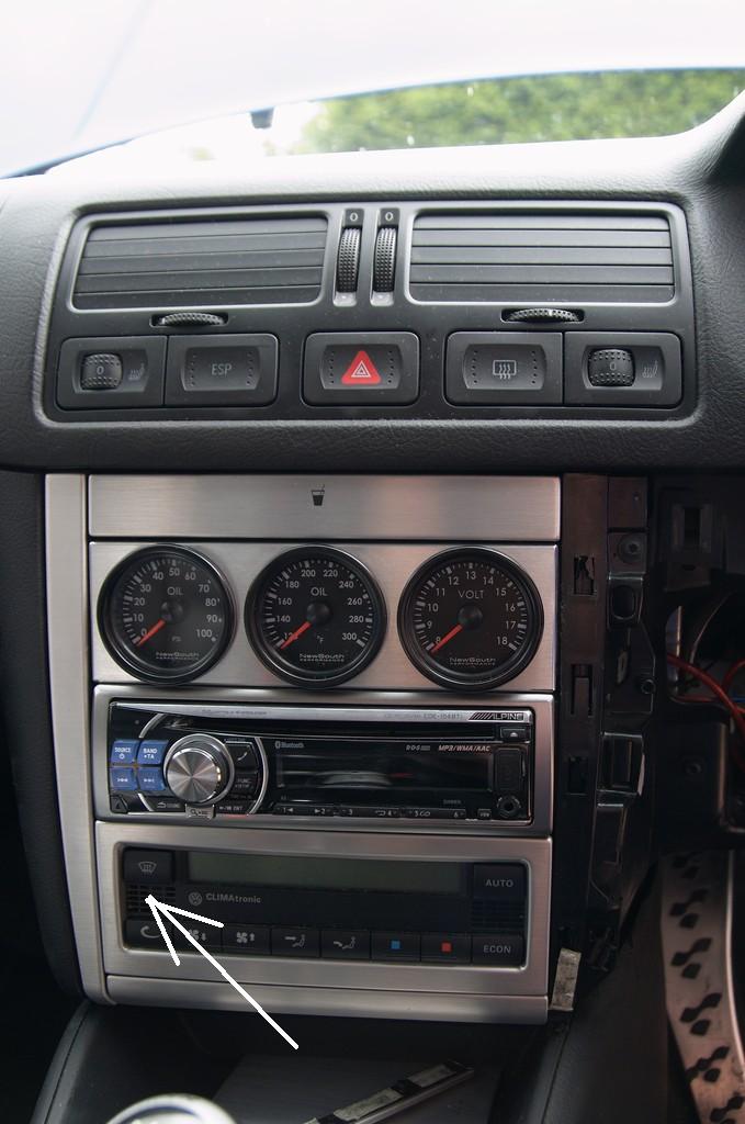

1. יש לבדוק שמותקן תרמוסטט ברכב.
2. יש לבדוק שמחליף החום הפנימי תקין.
3. לבצע סריקה ממוחשבת לרכב.
4. לבדוק שמדפי העירבול מתפקדים כראוי.
5. חיישן טמפ' מאחורי פנל בקרת אקלים לא תקין או המאוורר שמכניס אוויר.
סימנתי לך את מיקום החיישן על התמונה שצירפת.
תניע את הרכב או בצע נסיעה קצרה של 10 דקות ותפעיל את החימום. פתח מכסה מנוע ובדוק על-ידי מגע את הטמפ' של הצינורות המתחברים לרדיאטור הפנימי, צינור אשר מוליך נוזל קירור לרדיאטור וצינור חזרה שניהם אמורים להיות חמים.

אבל הבחור ממזמן טוען שטמפ' האוויר הנפלט מפתחי האיורור נמוכה או לא מספקת.
איזה כייף לי :)
לוי, אתה מצפה שהבעיה תבוא על פיתרונה דרך מסך המחשב ? :-)
גש למוסך מומחה לשם בדיקת הדברים שכבר ציינתי קודם לכן.
סריקת תקלות, בדיקת חיישנים, בדיקת רדיאטור פנימי, בדיקה שמדפי עירבול אוויר חם וקר עובדים בצורה תקינה.

הבעיה אצלך היא התפוררות הבידוד של מדפי האויר שבתוך היחידה הפנימית ,
כאשר אין בידוד במדפי האויר אז ברירת המחדל של האויר היא כניסה דרך מאייד המזגן
וכמובן קרורו ,כאשר אתה מכבה את המדחס עיי לחיצה על ECON אז האויר לא מתקרר
דרך המאייד ולכן הוא מעט חם יותר .
אם אתה מעוניין בחימום איכות אז אין מנוס מפרוק הדש והתקנת בידודים ,אולי גם החלפת
המקרן הפנימי .
