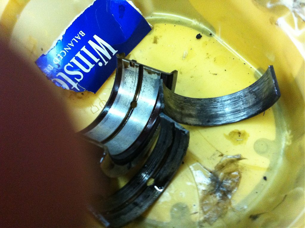

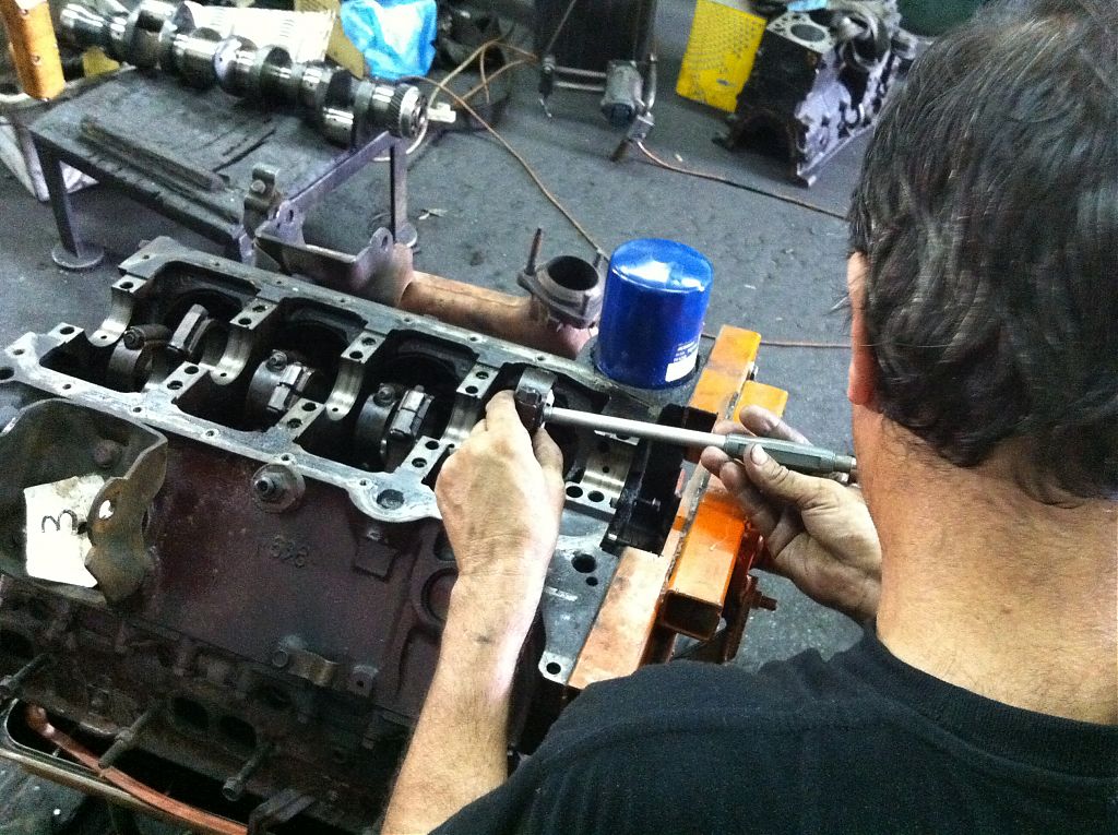

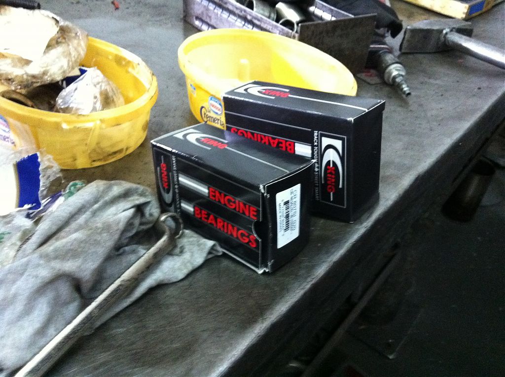

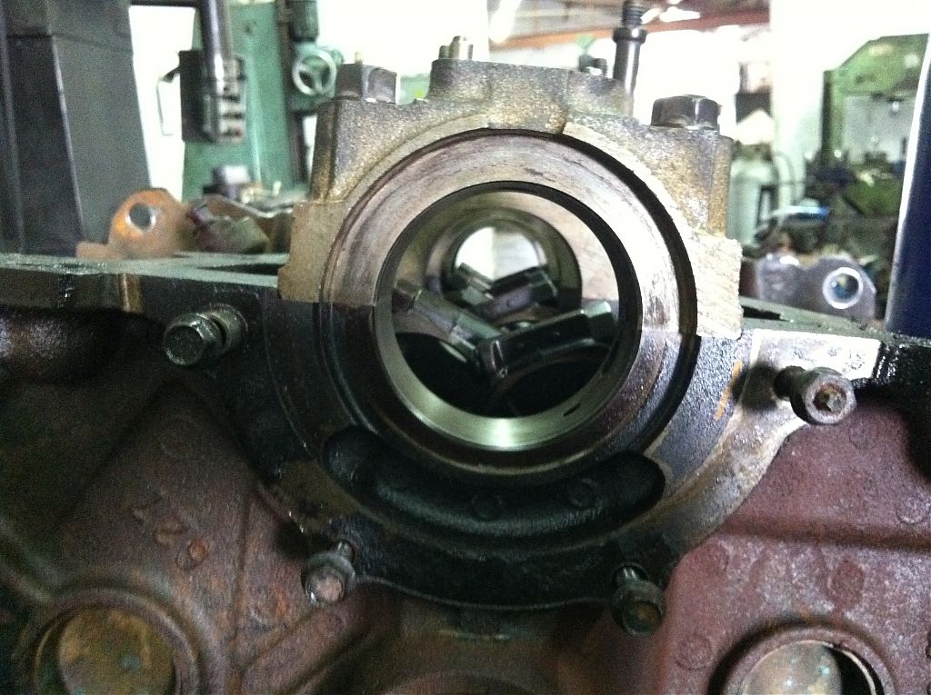

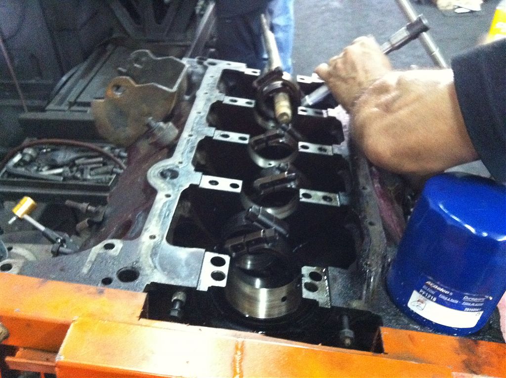

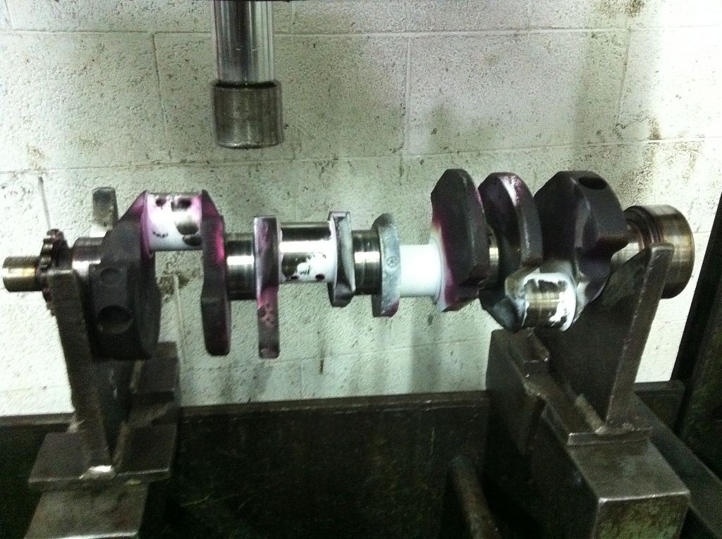

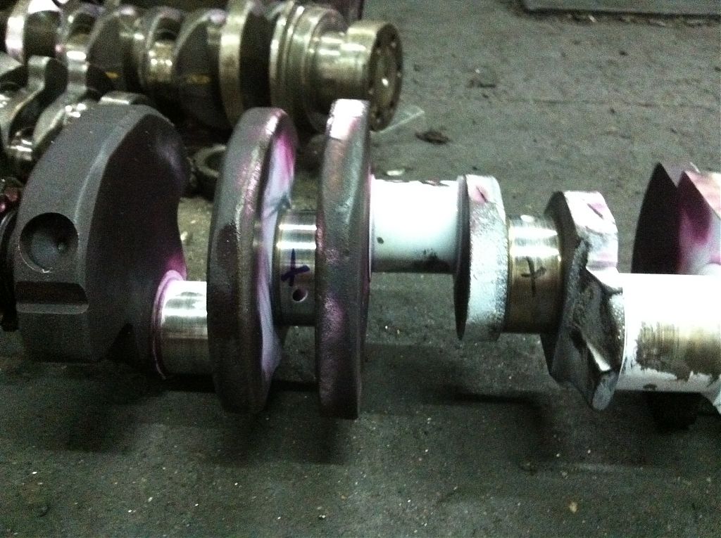

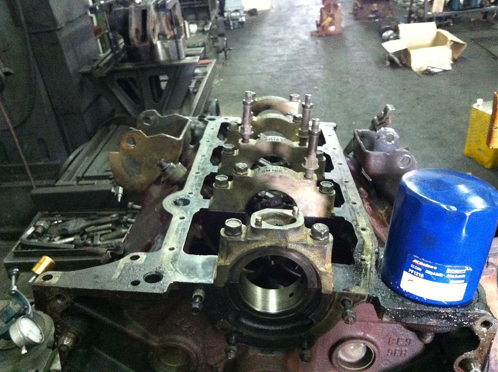

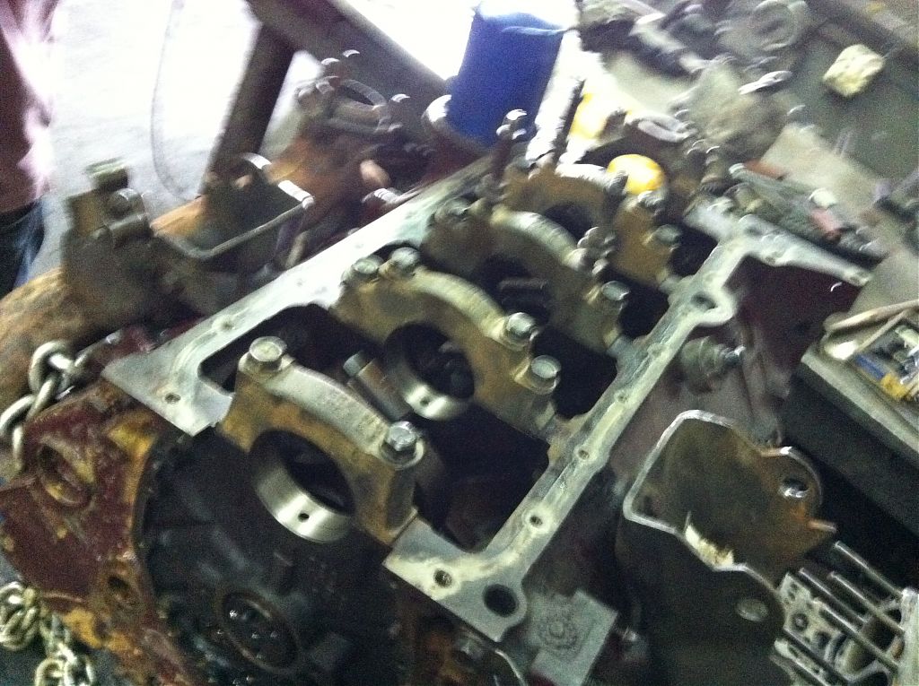

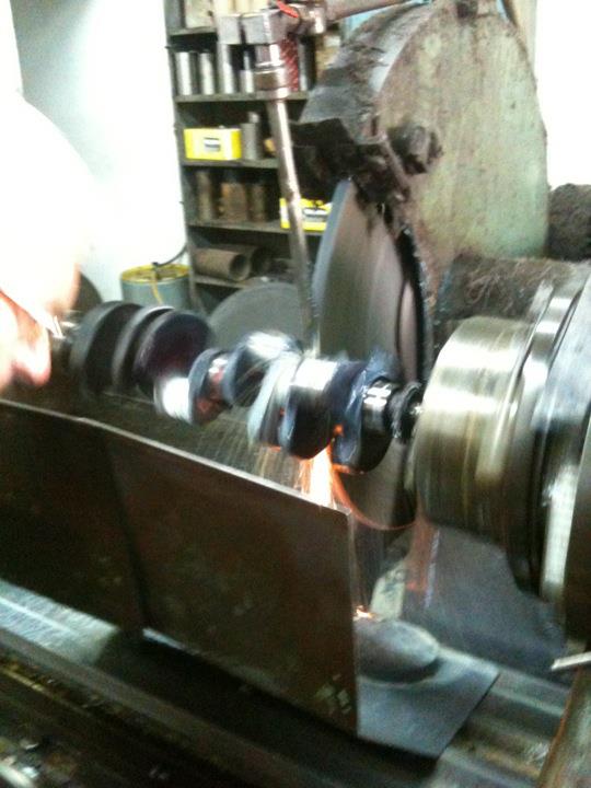

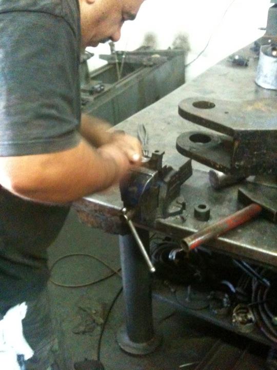

טוב אז היום נסעתי לגל על לבדוק מה קורה,יש התקדמות אך לא מהירה כצפוי בגלל חופש הרמאדן...הפועלים בחופש,ההתקדמות:בדקו את הקראנק לוודא שאין סדקים,ישרו אותו,בדקו את הבלוק,מצאו בטלטל אחד שחיקה שצריך לתקן,הביאו מייסבים חדשים,והכל מגניב וסבבבה,אבל,הוא אומר ומתעקש שהמחזיק של הקראנק הראשון(ה"שלה")היא לא של המנוע,יש עליו מס' סידורי שונה,ואין סיכוי שאני התבלבלתי,והמנוע לא עבר חריטה מעולם,הוא לא נפתח לעולם,יכול להיות שזה יצא כך מבית GM?הוא אמר שהוא יכול להתאים את זה אבל "רק שתדע" זה לא של המנוע הזה...מה אתם אומרים?

איפה נעלמת אתה?!הגיר זה גיר 700 שעבר שיפוץ ממש ליפני שקניתי את הרכב,מבחינת סעפת,נישארת TBI בנתיים,וורק החלק התחתון מקבל שיפוץ כי הצילינדרים והבוכנות ניראים חדשים,ויש סרטון של הקראנק מקבל בדיקה וישור,אני יעלה את זה.

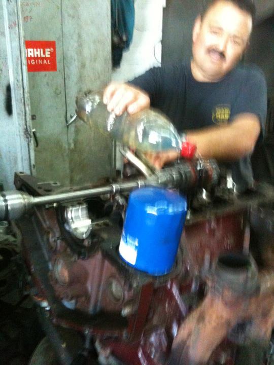

היום נסעתי להביא את המנוע מגל על,נראה מצויין,השירות מצויין,המחיר מצויין,הם הקפידו להסביר לי 10 פעמים על איך לנקות לפני ההרכבה ואיך לבדוק כל מיני דברים,וקניתי מד מומנט אז הסבירו לי איך לתפעל אותו נכון,קיצור,אני ממש מרוצה!אני מקווה שמחר אני אספיק להעלות תמונות של הכל מקבל ניקיון,ושל ההרכבה,וזהו,נישארו רק פינישים קטנים,הרבה פינישים קטנים.:lol:

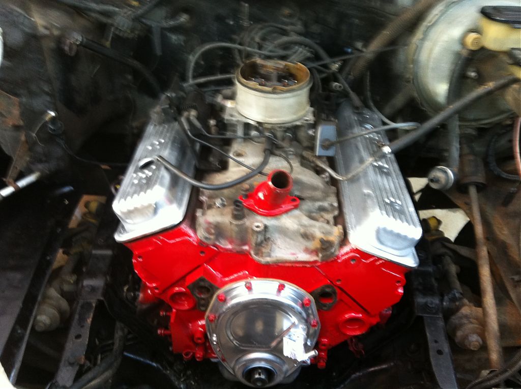

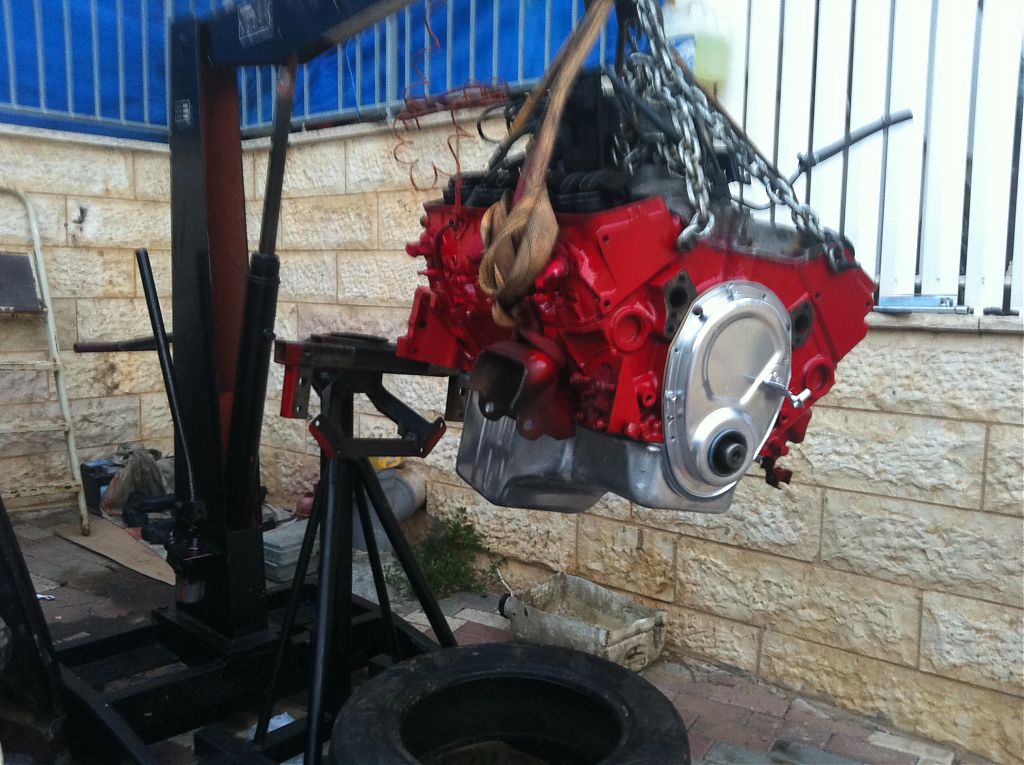

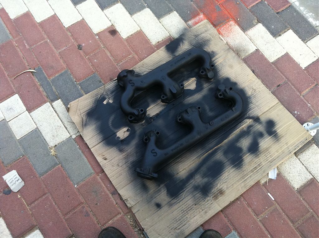

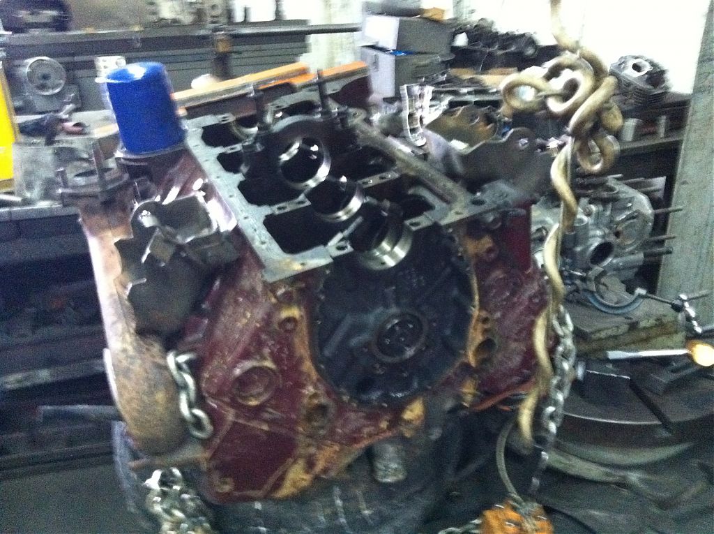

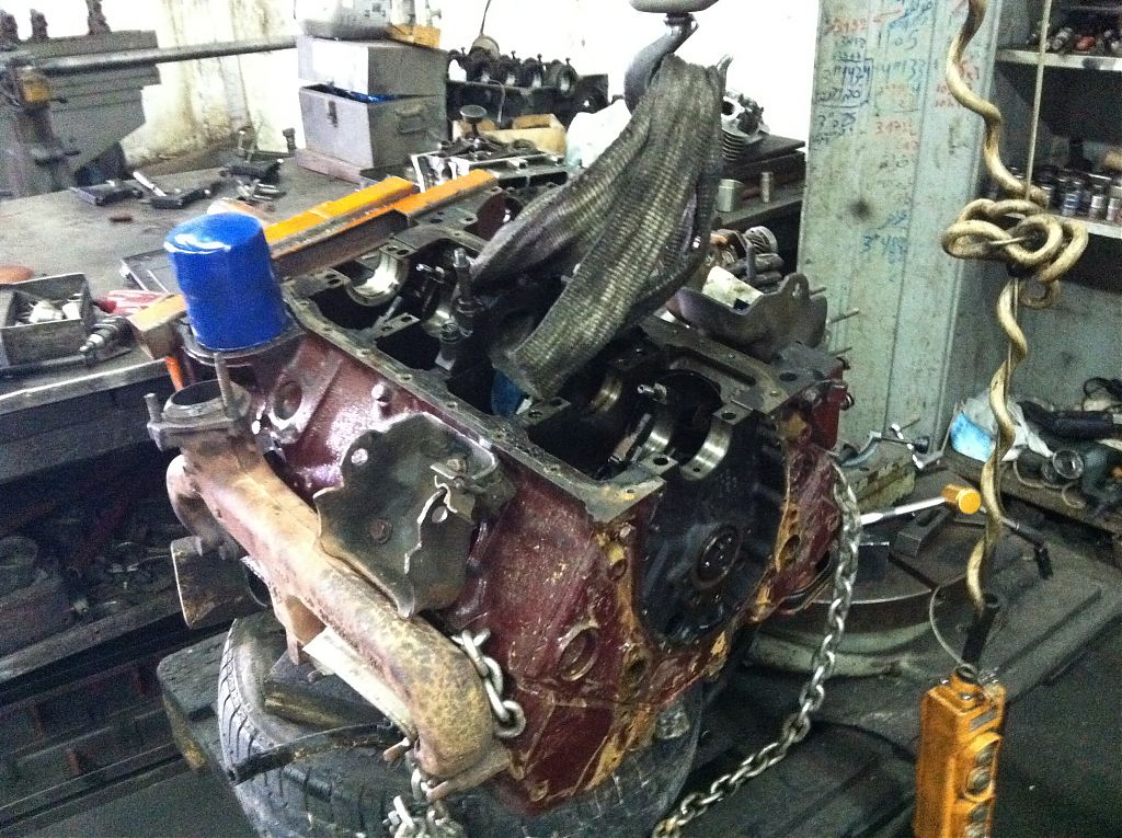

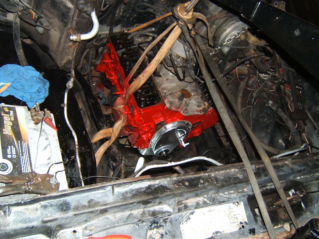

הבאתי את המנוע מגל על,צבעתי קצת והספקתי להושיב אותו במקום,עכשיו נשאר להרכיב את הסעפות פליטה,צינורות דלק,חשמל,סטארטר,אלטרנטור,משאבת מים...בקיצור יש עוד עבודה...
