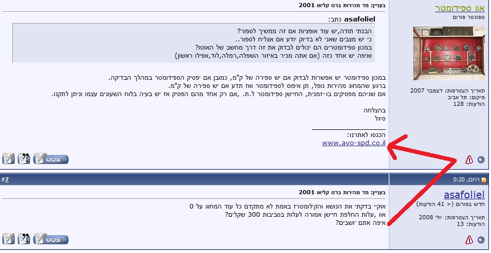

שלום,יש לי בעיה במד מהירות
במהלך נסיעה המד מהירות פתאום יורד ל0,ונשאר שם כמה שניות ולאחר מכן חוזר למהירות הרגילה ואני ממשיך בנסיעה
בזמן האחרון זה ממש התחזק ויש מצב שזה יורד בזמן נסיעה ל20 דקות רצוף .
רציתי לדעת מה התקלה,ואם כן באיזה סוג מוסך אמורים לתקן את זה? (מכונאי,חשמלאי..)
ועוד משהו,אם מישהו יודע פחות או יותר מה אמורה להיות עלות של כזה תיקון
תודה רבה
אם מד האוץ מפסיק לספור ק"מ בעת שהמחוג מהירות נופל ל-0 אזי מדובר בחיישן ספידומטר - יש לבצע שיפוץ חיישן ספידומטר במכון ספידומטרים. ( עלות של 300-350 ש"ח ).
לדעתי יש סבירות גבוהה שזו הבעיה ( היתה לי בדיוק אותה הבעיה בקליאו B שהייתה לי בעבר )
הבנתי תודה,יש עוד אופציות אם זה ממשיך לספור?
כי יש מצבים שאני לא בדיוק יודע אם אצליח לספור..
במכון ספידומטרים הם יכולים לבדוק את זה דרך מחשב של האוטו?
ואיפה יש אחד כזה (אם אתה מכיר באיזור השפלה,רמלה,לוד,אפילו ראשון)
במכון ספידומטר יש אפשרות לבדוק אם יש ספירה של ק"מ, כמובן אם יפסיק הספידומטר במהלך הבדיקה.
ברגע שהמחוג מהירות נופל, תן איפוס לספידומטר ואז תדע אם יש ספירה של ק"מ.
אם שניהם מפסיקים בו-זמנית, החיישן ספידומטר ל.ת. ,אם רק אחד מהם הפסיק אז יש בעיה בלוח השעונים עצמו וניתן לתקנו.
בהצלחה
סיגל
אוקיי בדקתי את הנושא והקילומטרז באמת לא מתקדם כל עוד המחוג על 0
אוו ,עלות החלפת חיישן אמורה לעלות בסביבות 300 שקלים?
