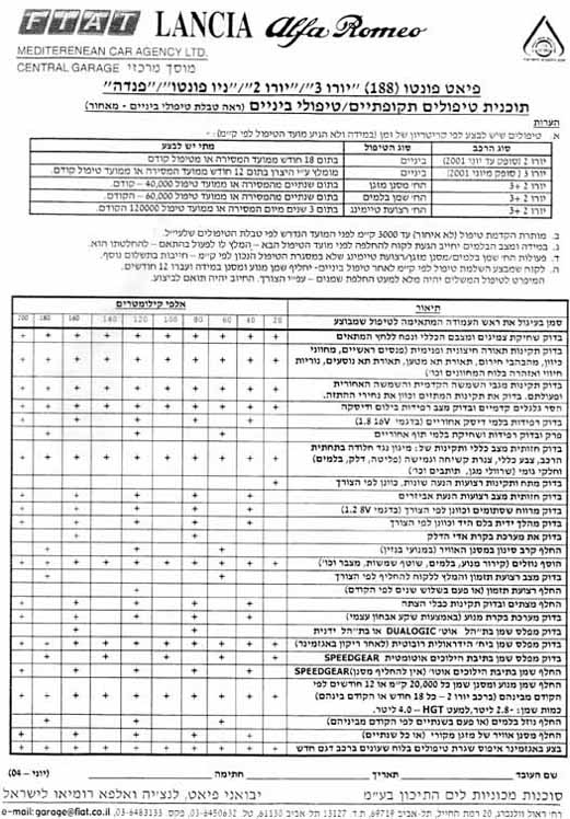

מקווה שזה יעזור לך.
בעיקרון טיימינג כל 5 שנים או 120K ק"מ, אבל תמיד מוטב להקדים, אם הרכב שברשותך לא עבר טיפול טיימינג מאז עלייתו לכביש - אני ממליץ לך לעשות טיפול בזמן הקרוב.
בנוגע לטיפול שוטף - המלצת יצרן כל 20K ק"מ, גם כאן מוטב להקדים - כל 15K או 10K, אם הרכב לא נוסע הרבה אז מוטב פעם בשנה.
*צירפתי תוכנית טיפולים תקופתיים עבור פונטו.
בהצלחה

כמה תובנות :
1. התראת הטיפולים בצג מחשב הפיאט "SERVICE EXPIRED" - מופיעה לאחר 20,000 ק"מ או 365 ימים , המוקדם מביניהם.
גם אם טופל בזמן / מרחק הנדרש ולא אופס המחשב הדבר מצביע על מיקצועיות הטיפול , ואולי טופל לא באופן מקצועי מלא.
2. רצועת תיזמון , אף שהיצרן ממליץ על מרווחים גדולים (5 שנים / 120,000 ק"מ) בתנאי ארצינו יש להחליף כל 3 שנים / 60,000 ק"מ , כמו שגיא צירף לך בקובץ.
מסקנות - אל תחכי יותר מדי - עשי במהרה יישור קו של טיפול "גדול" כולל טיימינג במוסך מורשה.
