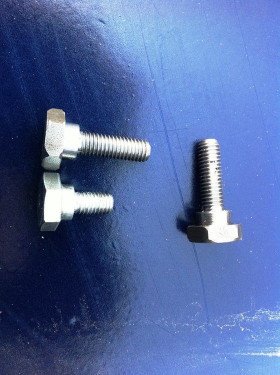

הגענו לשלב הגמר. כל שנותר הוא להרכיב את הזרועות המגבילות של הדלת, ו... לעבור למשימה הבאה. אבל עוד לפני המשימה הזו - כמה תמונות:
1. ברגי זרוע המגבילה של הדלת. הבורג המקורי (הקטן), מול הרפליקה.
2. מאחר והברגים היו קצרים מדי, יורי יצר עבורי ברגים חדשים, זהים למקור, רק ארוכים במידה הנכונה.
