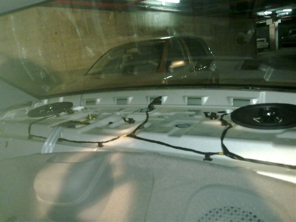

מצ"ב תמונה של אקסנט כמו שלך עם זוג רמקולים של סוונד סטרים 6.5 שעלו 250 שקל ועונים על הצרכים שלך ויותר מיזה .

תיכננתי להעביר בעצמי את הרמקולים הקדמיים לאחוריים.
רק רציתי לשאול אם הרמקול ישב שם מבחינת גודל. אם הוא לא ישב אני אקנה איזה שש וחצי פשוטים, כי אני רוצה להשקיע
