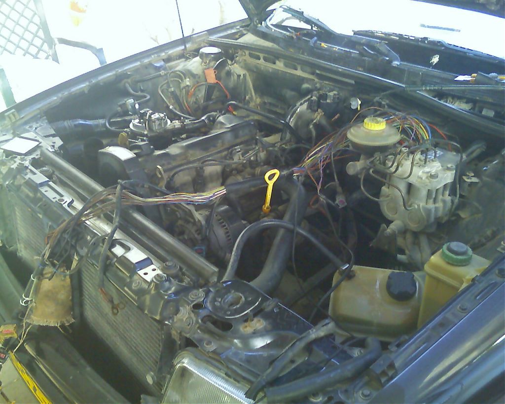

המנוע צעדים הגיע, הורכב על הרכב ו..... כלום ! התקלה עדיין ישנה. פה כבר החלטתי לא להקשיב למחשב הרכב אלא לאינטואיציה שלי. לפני כשנה דיווחתי על בעיה דומה עם מאפיינים זהים , ולמרות שמאז הכל היה בסדר (עד עכשיו), הרגשתי שתוצאת התקלה ההיא עוד איתי.

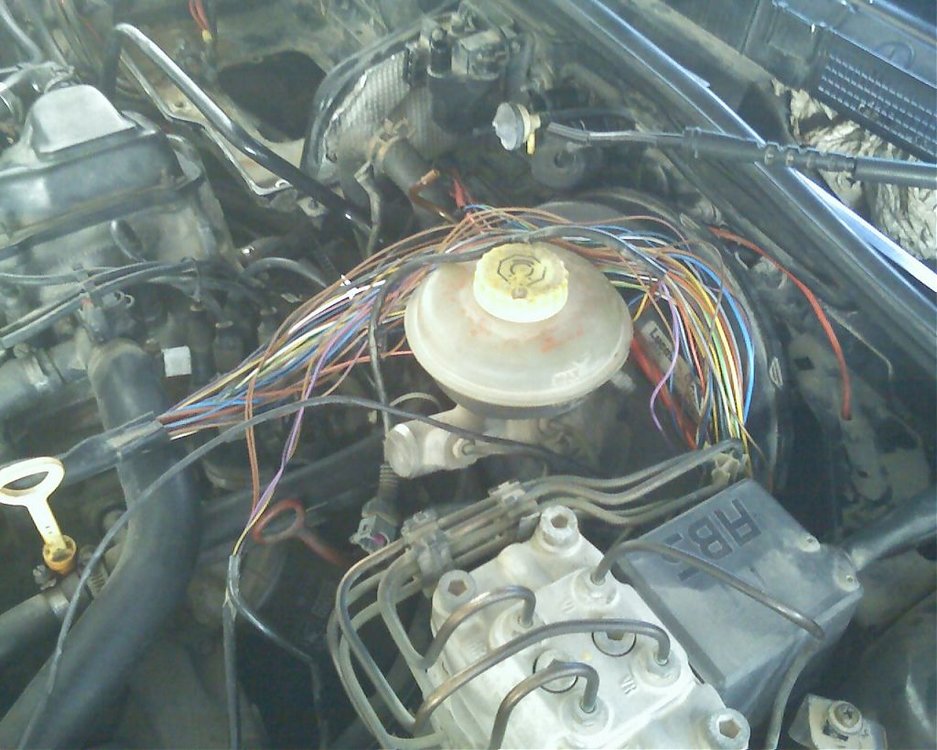

היום לראשונה מצאתי את ה- ECU (מסתבר שהמחשב שמעל רגלי הנהג הוא מחשב הגיר), בדיקת רציפות בין החוטים הראתה שיש חגיגה בחוטים מה-ECU אל יחידת ההזרקה.
פירקתי את הצמה הראשית ואכן כמו שציפיתי, היה חוט גדול שבידודו נמס (אותו חוט שקוצר בטעות לפני שנה), ואליו דבוקים כמה חוטים אחרים, ובמקומות מסויימים החוטים הללו והחוט הגדול היו מקוצרים ביניהם.
העבודה הזו הצריכה פירוק צינורות מערכת קירור (של רדיאטור החימום) , פירוק בוסטר, פירוק מערכת וואקום ועוד הרבה פירוקים משניים.
בום טרח כ-10 שעות עבודה , וכעת הכל בסדר. אני חושב שהמערכת עוד צריכה כיוון קל, אך את זה אעשה אחרי שאסיים לטפל בכבל גז.
