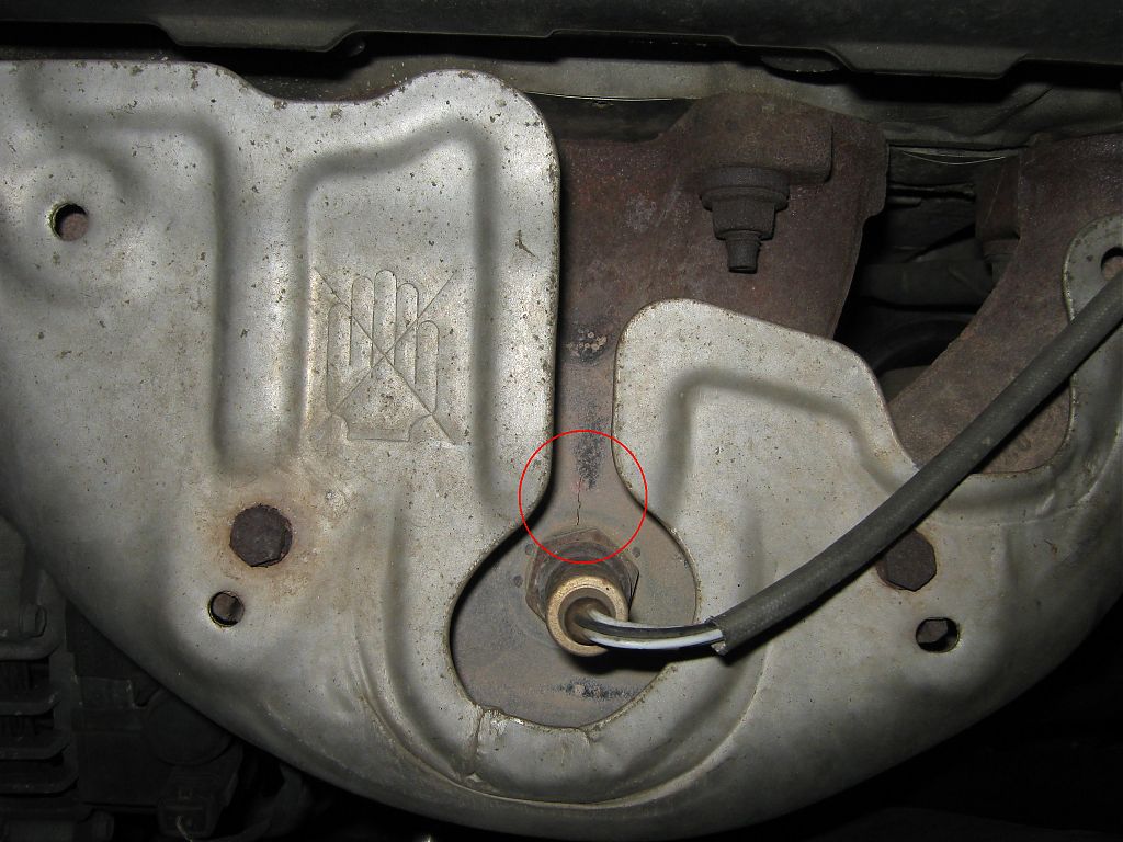

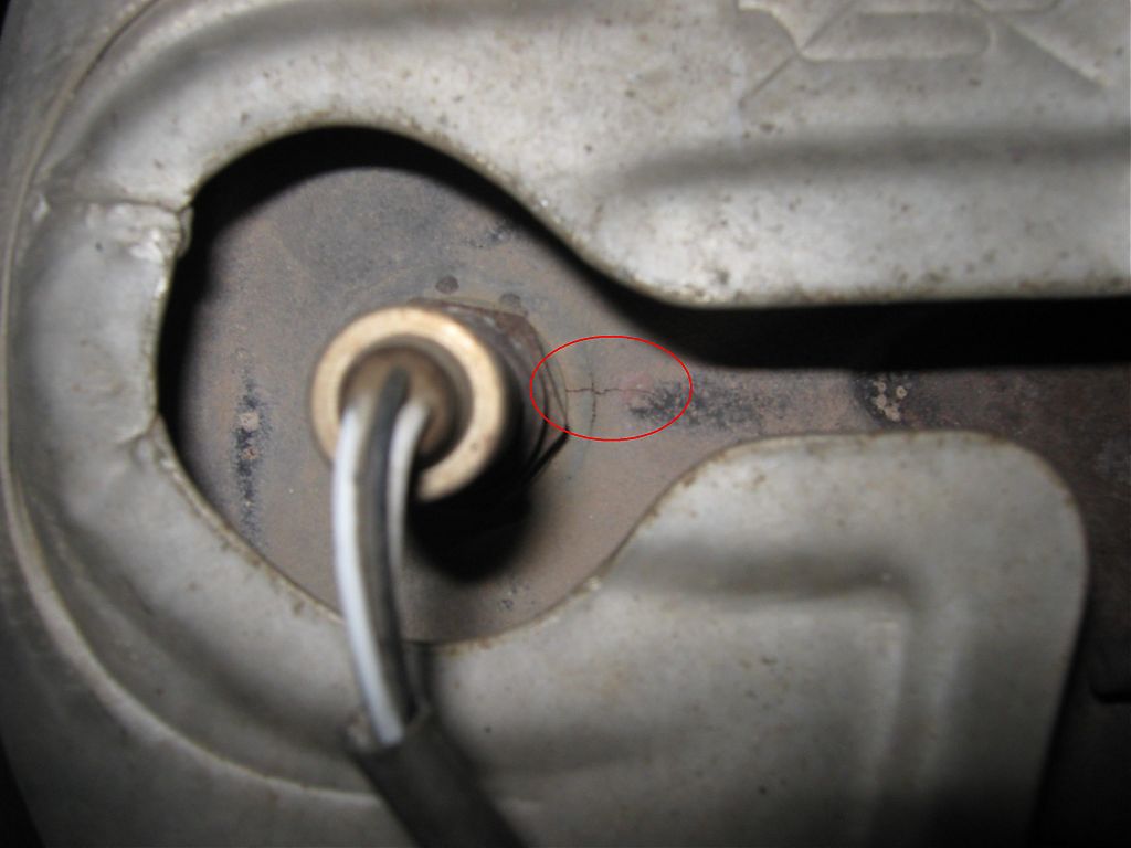

ברשותי C3 2003 1400 אוטומטית, חמודה ותתפלאו, זריזה יחסית. :-) שעברה קרוב ל120K.
במהלך בדיקת הרכב נראה שיש סדק בסעפת היניקה (לא סגור על שם החלק).
נאמר לי שסדק זה יכול להשפיע על צריכת הדלק ועל הביצועים? הוצע לי להחליף את החלק בחדש שעלותו בסביבות ה1000 ש"ח בנוסף הוצעה אפשרות של ריתוך המקום, אך נאמר שלא תמיד הריתוך מצליח ועדיף כבר להחליף את החלק קומפלט.
שאלתי היא כמובן אם באמת מדובר בסעפת יניקה, והאם סדק כזה הוא משהו שחובה ורצוי לסדרו או שאיך שאומרים אפשר בינתיים "לחיות" עם זה וחוץ מהשפעה לא משמעותית על צריכת הדלק לבינתיים אפשר למשוך את ההחלפה.
אשמח לדעתכם.
תודה רבה וערב נעים!

תוספת קטנה, יש לודא שאין כניסת אויר מהסדק , דבר היכול לשבש בדיקת זיהום אויר ולהכשיל אותך בטסט.
אם בדיקת 4 גזים תקינה אין שום מניעה להמשיך לנסוע ברכב כמו שהוא ללא דאגה.

הרכב עבר טסט לפני כ5 חודשים ובמעמד הקנייה לפני כ 3.5 חודשים הסדק היה, לכן אני מניח שהוא גם היה קיים לו מתי שהרכב עבר טסט אצל היד הקודמת.
מעיון בבדיקת זיהום האוויר (או אם כוונתכם לבדיקת 4 גזים) המדדים תקינים. בנוסף לא הבחנתי בשום ריח או רעש.
ישנה דרך מעבר לסממנים האלה, לעקוב אחרי המצב של הסדר האמור בסעפת הפליטה? אולי אינדיקציה של מחשב הרכב?
תודה רבה כמובן לעונים!
מדובר בסדק פצפון, לא אמורה להיות לו השפעה על שום פרמטר בהתנהגות הרכב.
במידה והסדק יתרחב - מומלץ להחליף, פחות בגלל השפעה על ביצועים, שלא סביר להניח שתהיה, אלא כי הגזים החמים מאוד שנפלטים מהסעפת דרך הסדק יכולים להמיס דברים שעומדים בדרך שלהם ושלא תוכננו לעמוד בטמפרטורות האלה.

לרוב שיש סדק חודר בסעפת הפליטה יהיו סימני פיח באיזור הסדק שמעידים על דליפה. דליפה משמעותה גזים שרופים שיוצאים החוצה ואויר טרי שחודר פנימה, מה שיגרום לזיוף בקריאת החיישן חמצן שיוביל לתערובת עשירה, זיהום אויר ותצרוכת דלק.
דניאל אז מדבריך אני מבין שכל הנ"ל ממה שרואים לא מתקיים למקרה זה?
אגב, מה אמור להיות מחירו של חלק כזה חדש מקורי? האם הגיוני שמחירו באיזור ה1000 ש"ח? והאם מסובך להחליף את החלק הנ"ל, קרי עבודה ארוכה ועלות בהתאם?

דווקא עכשיו שהסדק עוד קטן אולי אפשר לעצור אותו שלא יתפתח עוד.

על ריתוך חשבתם? בכל מקרה הסעפות האלו נשברת כשמנסים לפרק את חיישן החמצן,ריתוך באלקטרודת יציקה יעשה את העבודה.
