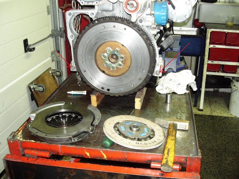

שלום.
מיכיון שאמרת שהוחלף ברכב מנוע מיבוא אז סביר להניח שכאשר הרכיבו את המנוע
לא שמו לב לחוסר של שתי ממרכזים שהם חשובים ביותר ועקב ההרכבה בלעדיהם נישברה הפחית של הטורק.
כאשר יפרקו את המנוע או הגיר כדאי לתקן {אין ברירה חיבים לפרק או מנוע או גיר}
תדרשי לראות ולאמת שיש את הממרכזים שהזכרתי.
אם לא יאמתו שהם ישנם או ישלימו אותם תישבר הפחית עוד אלף פעם.
אני מצרף תמונה להמחשה אם חיצים.
ואגב לכולם דוגמא קלסית למכונאים של היום מהר מהר ומהר.
בברכה בני ל.

אני לא בטוחה שאני מבינה מה אלו הממרכזים... ראיתי אותם בתמונה, האם אלו ברגים שתפקידם למרכז את הגלגל או משהו כזה?
קראתי בעוד מקום שמיקום לא נכון של הסטרטר יכול לגרור שחיקה של גלגל התנופה – יכול להיות?
ועוד שאלה קטנה - מה שאני רואה בתמונה זה גלגל התנופה מולבש על המנוע?
האם הפחית של הטורק זה החלק החיצוני של הגלגל?
המושגים מבלבלים... תודה
