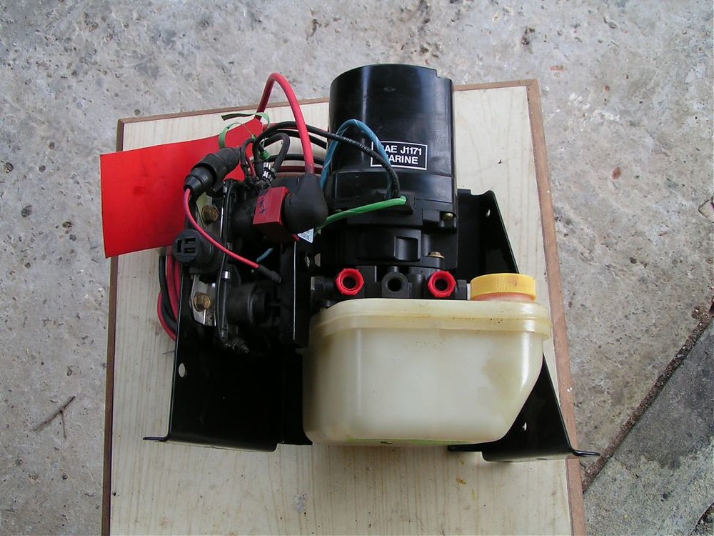

אם אתה רוצה יש לי משאבה הידראולית של 12 V חדשה למכירה מתאימה מאד למה שאתה רוצה לבנות, במקור משמשת להרמת ברך של סירת מרוץ המשאבה תוצרת GM .
במידה ותירצה לראות\ לקנות אתה יכול להעביר לי הודעה בפרטי.
