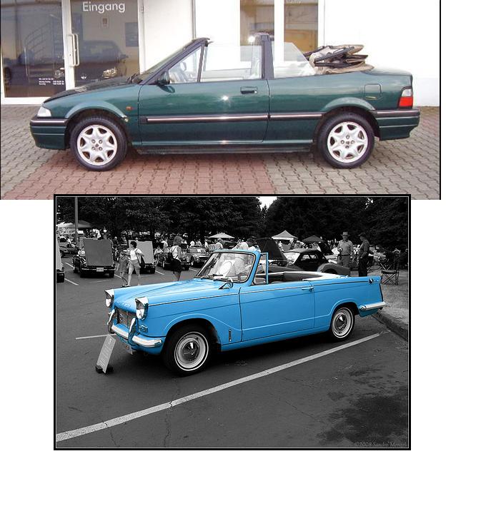

בדקתי כבר גם את הנושא הזה של גג נפתח מפירוקיה.
המחירים של הפירוקיות לא תלויים מסוג הרכב אלא מכמות הפריטים שיש להם.
לדוגמא מנוע וישרים של מאזדה לנטיס עולה 400 ש"ח לעומת 150-200ש"ח של פזו 406.
בדקתי במספר פירוקיות ורצו על כל הסט מנועים של גג נפתח בסביבות ה 8000 ש"ח. מבחינתם אין הבדל במחיר עם זה BMW או של רובר. מה שמצחיק שיש יותר חלקים של BMW אולי בגלל שרוב הפירוקיות במפרץ חיפה הם של ערבים :-D (בלי גזענות).
כמו כן עם תסתכל בגג של הרובר הוא לא נכנס עד הסוף כמו של הטריומף.
רוב הרכבים בעלי מנגנון חשמלי לא נכנסים עד הסוף אלא נשארים בחוץ כמו בתמונה.
לעומת זאת בטריומף הגג מתקפל כולו מאחורי המושב האחורי מה שיוצר תנועה של למעלה מ 70 ס"מ.
