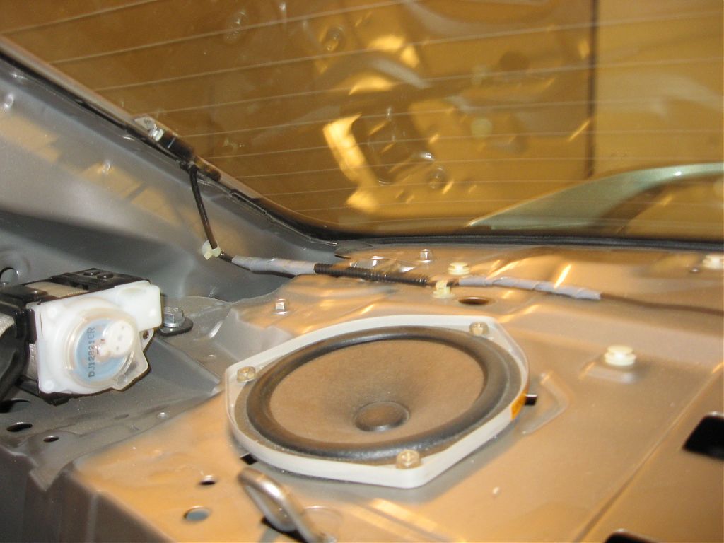

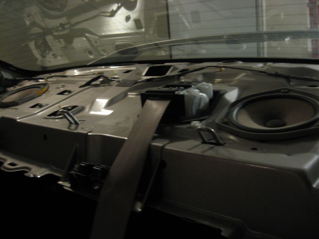

לאחר המון המון חיפושים איך לפרק את המגש האחורי בסיוויק 2006 שברשות אימי.
החלטתי פשוט לרדת אתמול לאוטו ולפרק כל מה שמפריע לי בדרך אל המגש האחורי, וכמו כן נעזרתי בקצת חומר מהאינטרנט.
מצורפות תמונות להנאתכם...

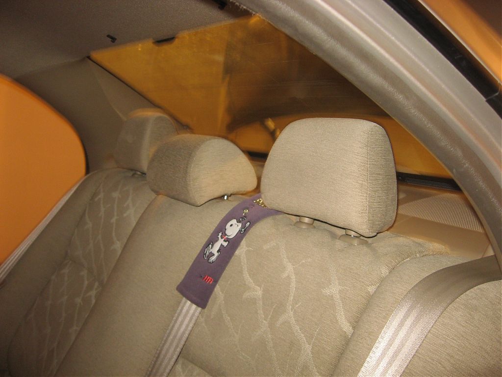

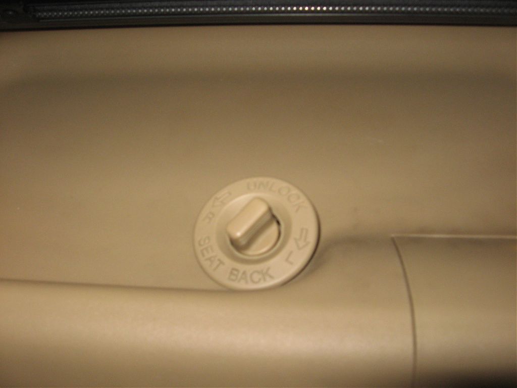

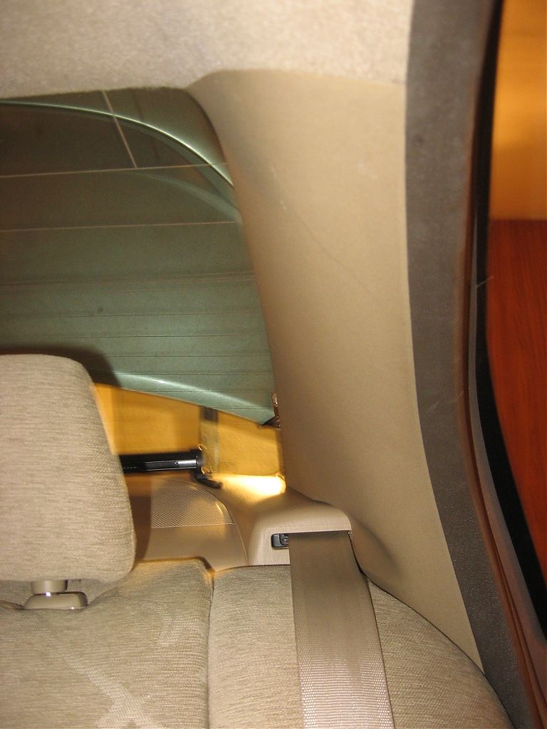

בחלק הראשון יש להרים את המושב האחורי משני צידיו על מנת לשחרר בורג בכל צד שמחזיק את המשענת הצדדית שיש בכל צד, לאחר מכן יש להרים אותה ולהוציא.

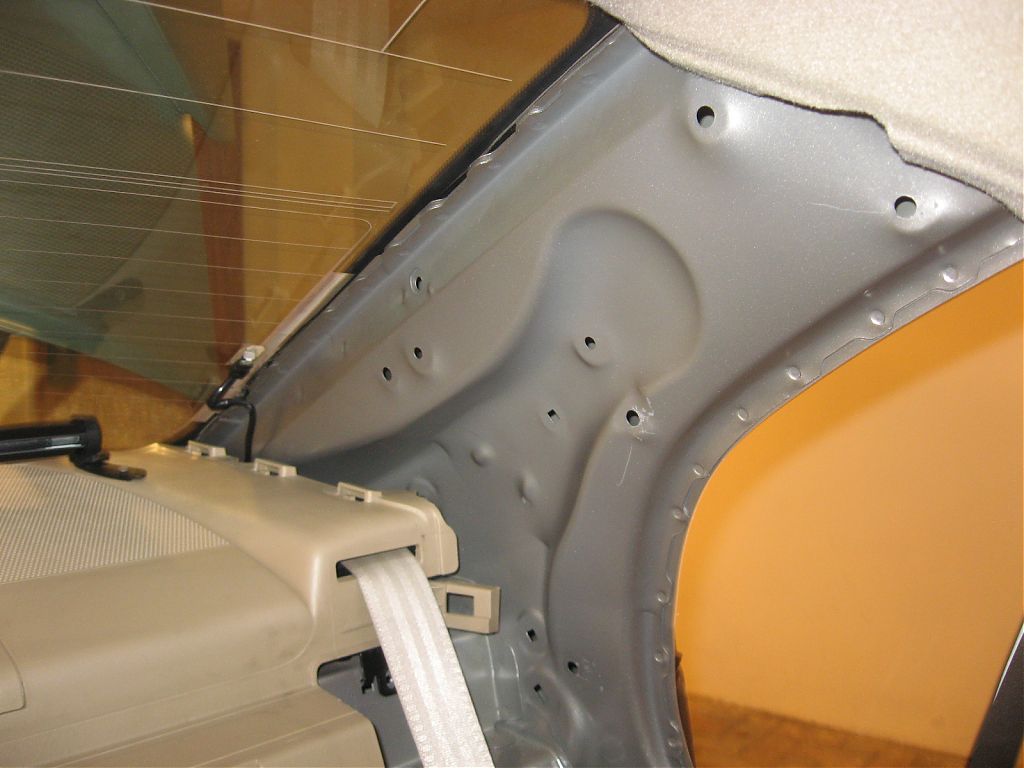

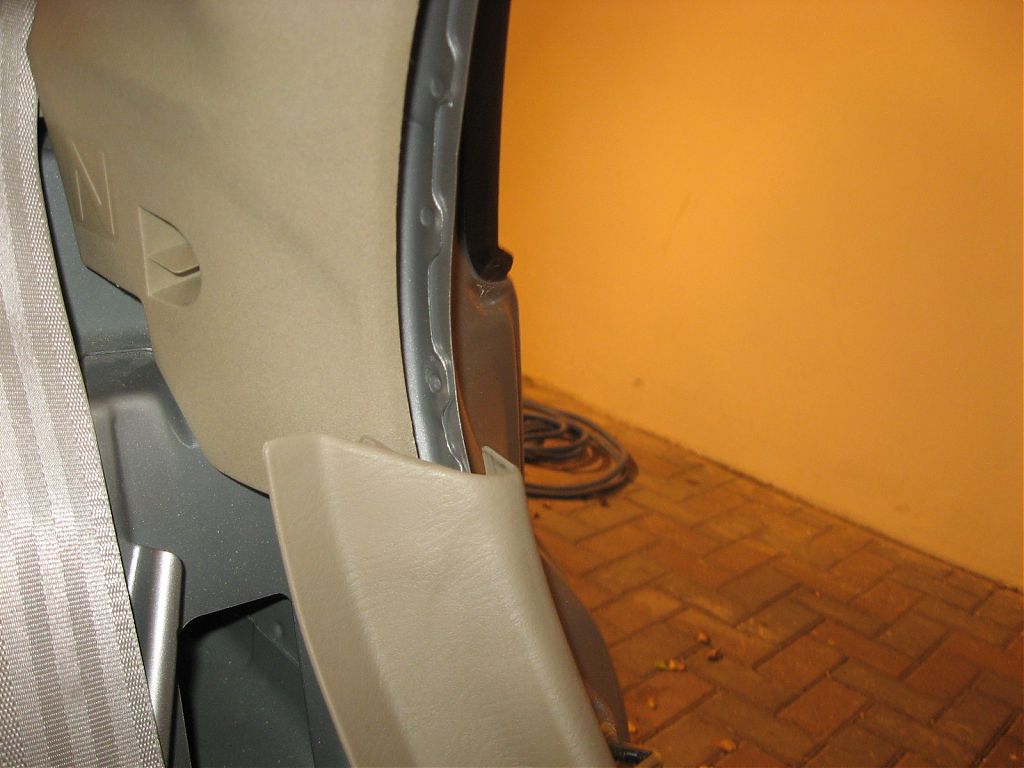

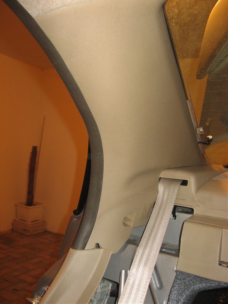

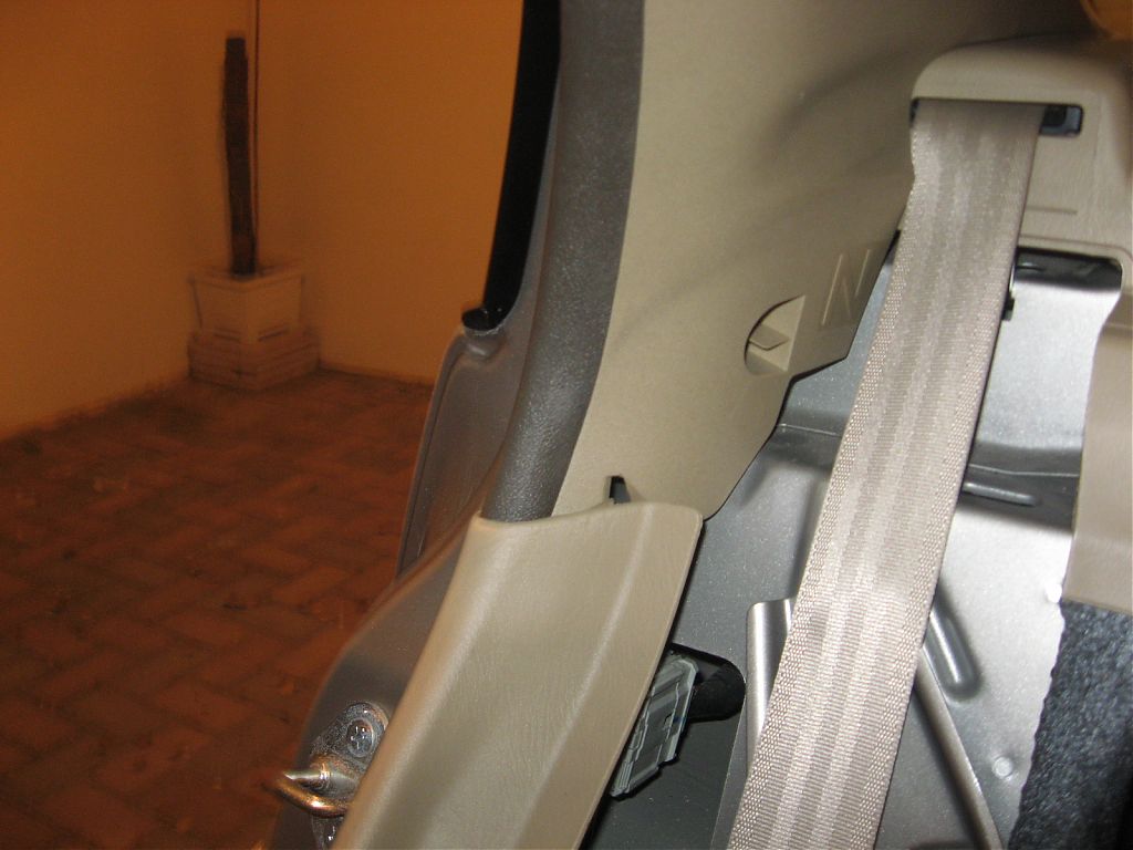

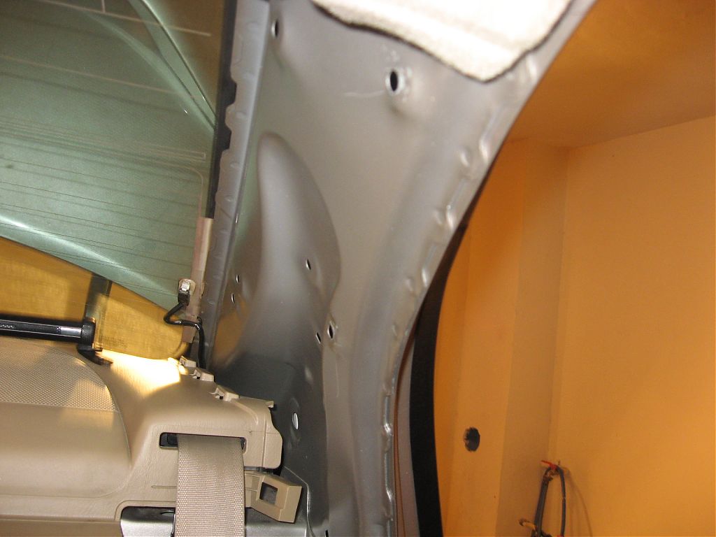

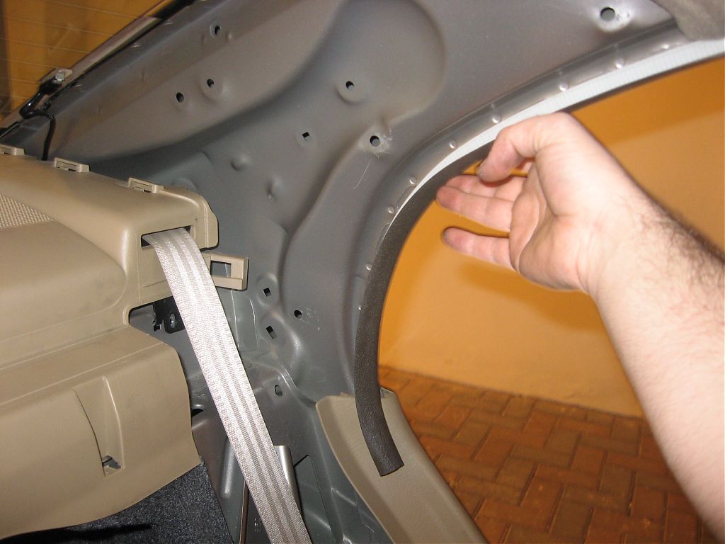

שלב שני, יש לפרק את הפלסטיקים על הקורות הצידיות של האוטו, משמע, יש להרים טיפה את הפלסטיק שיושב בצד המושב ולפשוט את הגומי שיושב מסביב לדלת ואחר כך לפרק בעדינות את הציפוי של הקורות.
***יש להיזהר מאוד לא לפרק בטעות את המפשיר אדים, יש להוציא את החלק מאוד בעדינות!

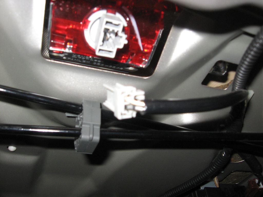

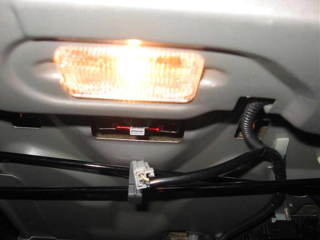

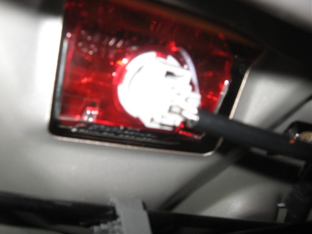

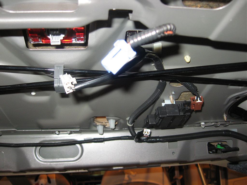

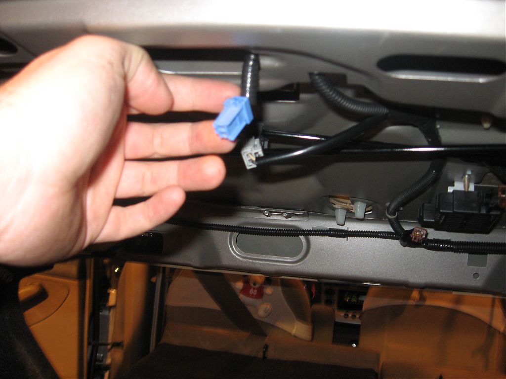

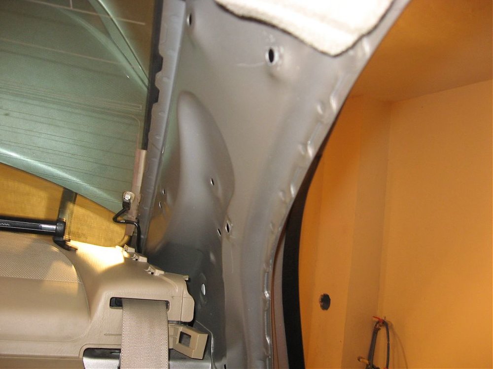

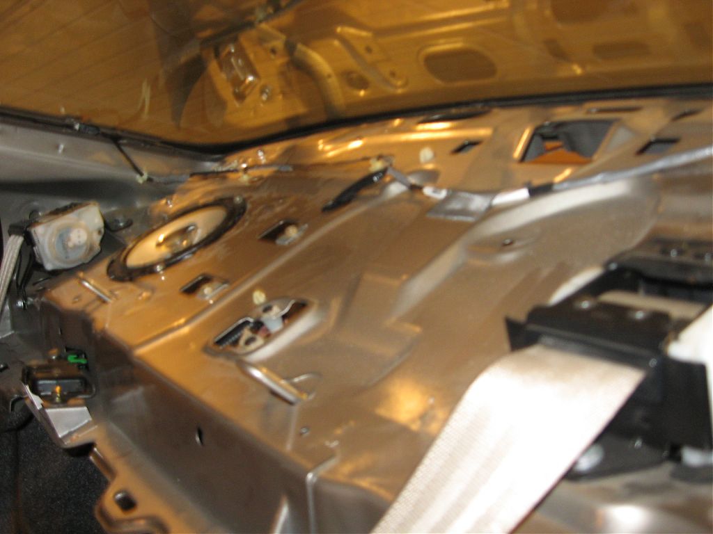

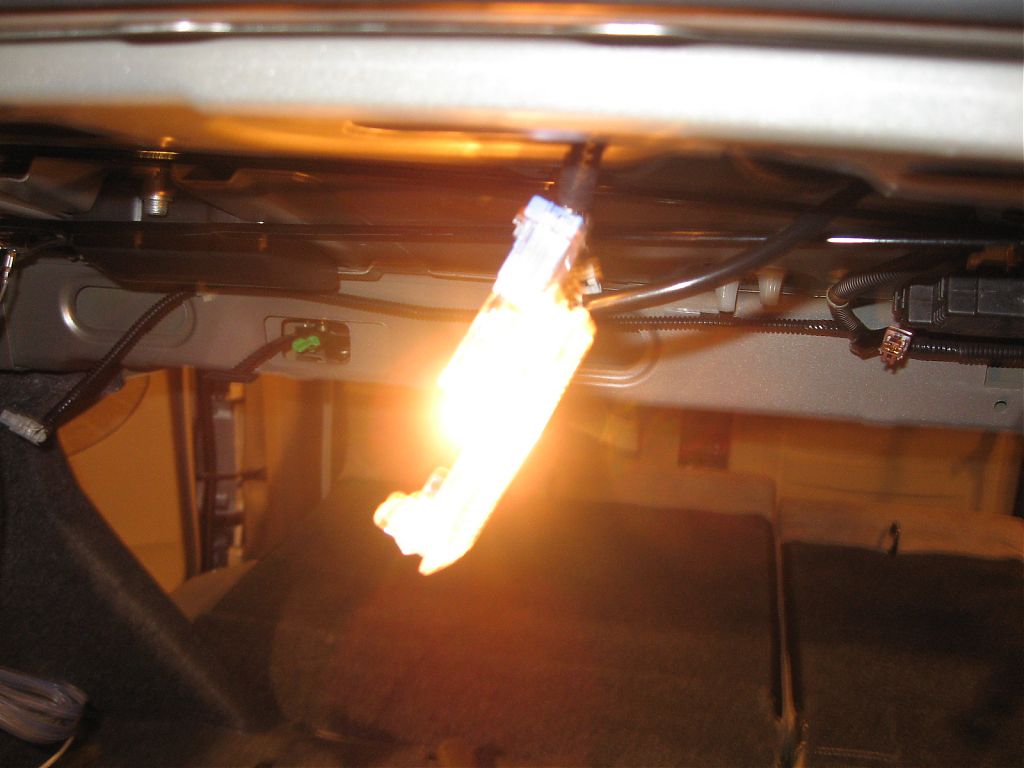

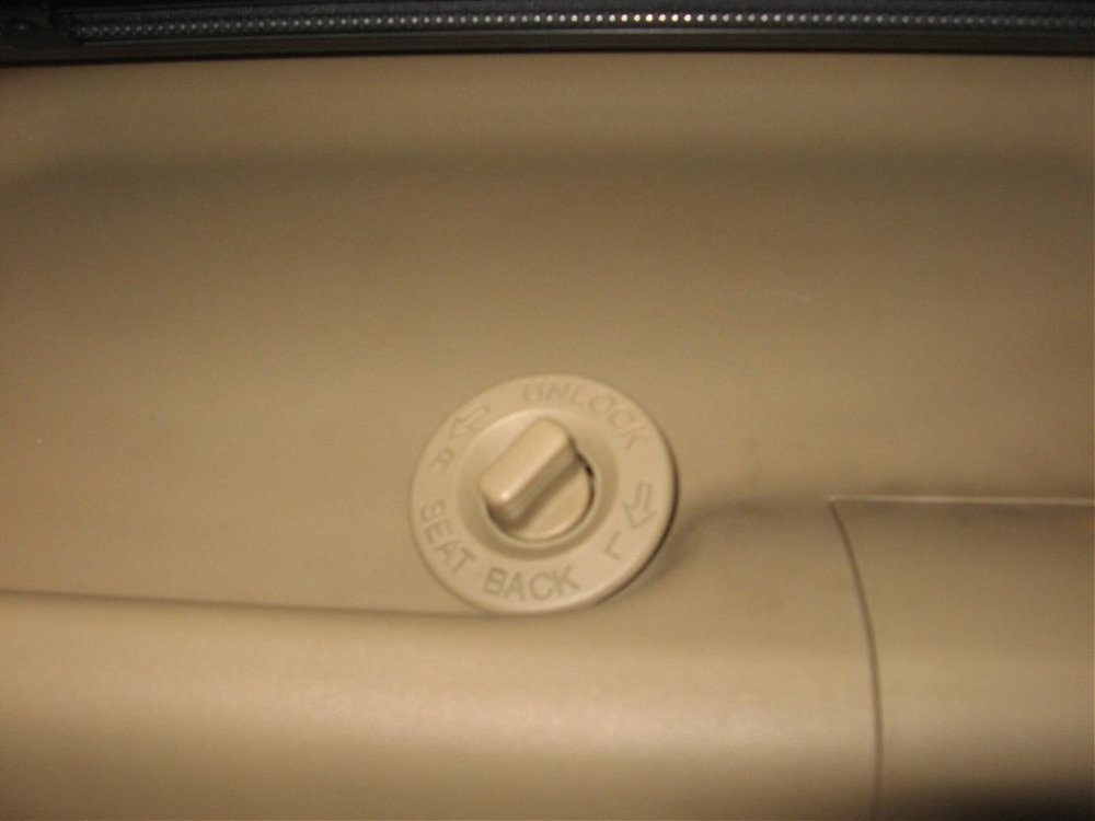

שלב שלישי, יש לפרק את החיבור שיש בין המגש אל התאורת בלם אחורי, וכמו כן לפרק בעדינות את החלק האחראי על פתיחת המושבים האחוריים.
אם אתם רואים שיש עוד איזה שהוא חלק שהוא מחובר בין המגש עצמו אל הפח, יש לפרק אותו.
כמובן שיש לפרק את החיבור הקיים בין הרמקולים כרגע, כדי להוציא את הרמקול עצמו אחר כך.

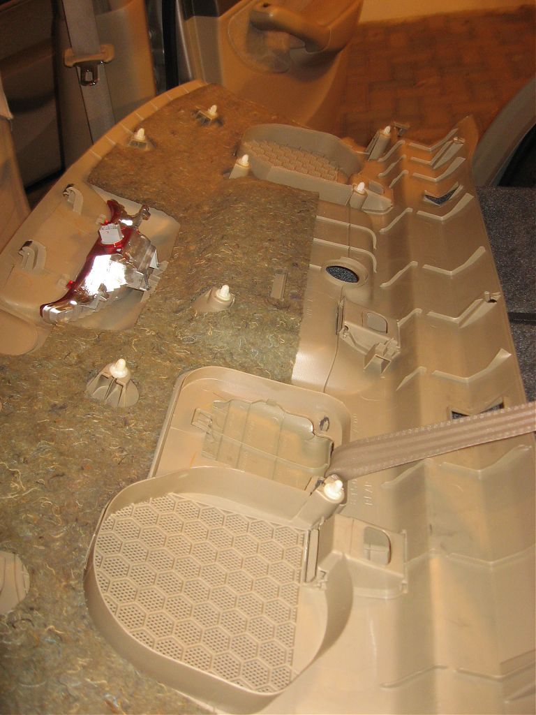

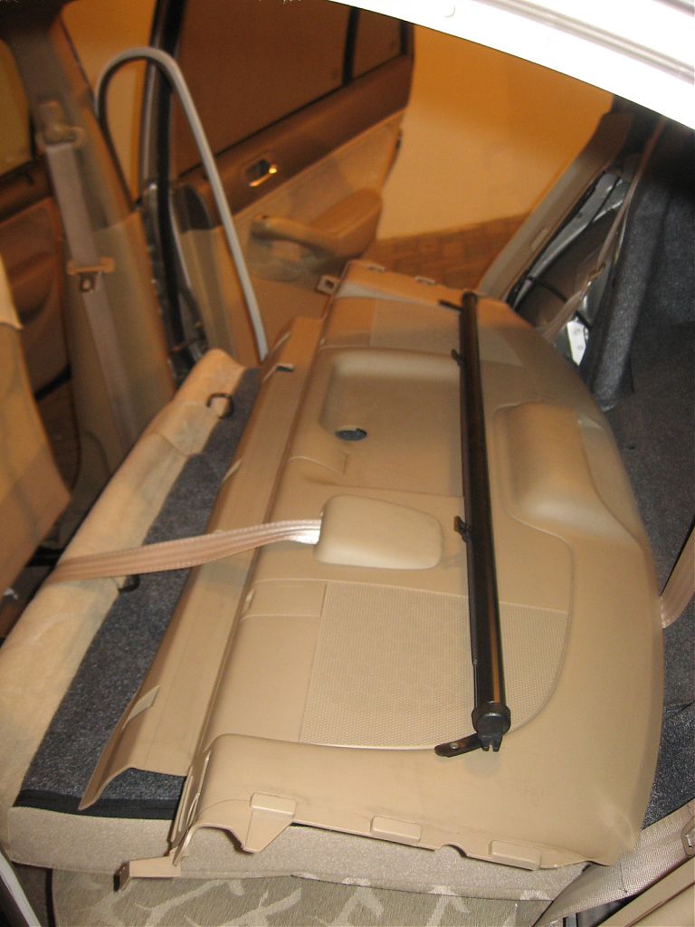

כעת יש לנסות להרים לא בחוזקה את המגש כלפי מעלה כדי שהקליפסים יצאו ושהמגש יתפרק.

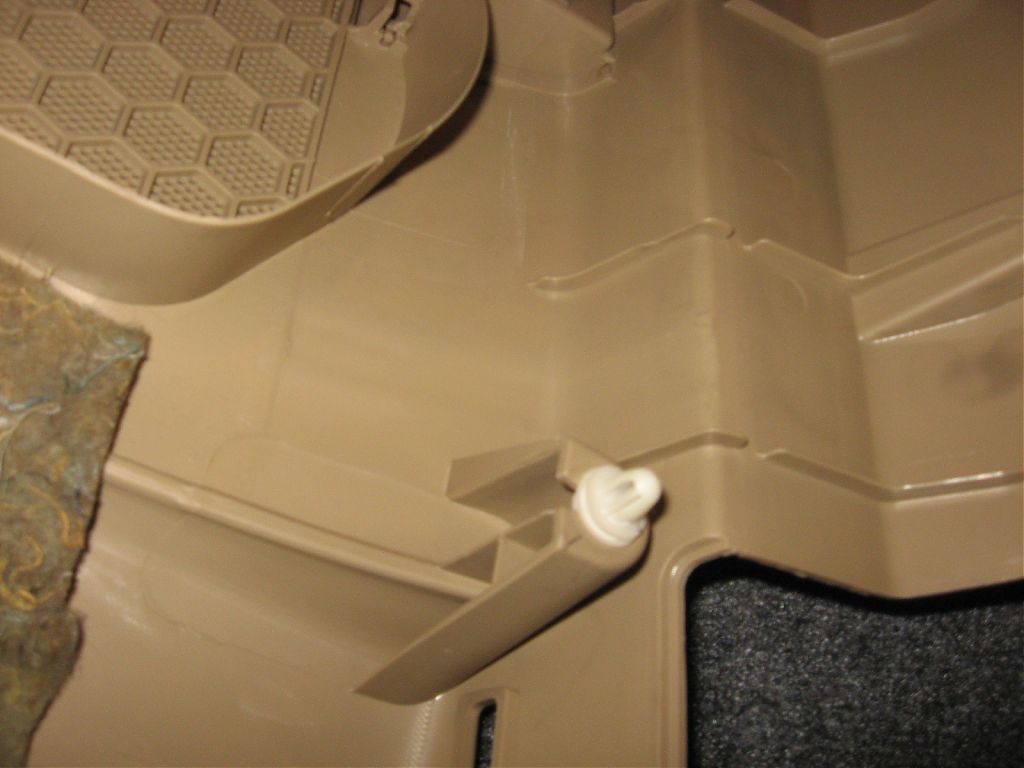

לאחר הפירוק יש לבדוק שכל הקליפסים הלבנים יצאו עם המגש עצמו ויושבים במקומם, אחרת יש להוציאם מהפח בעדינות ולהרכיב במקומות החסרים בשביל למנוע קירקושים בעתיד ושהחלק ישב כמו שצריך על הפח.

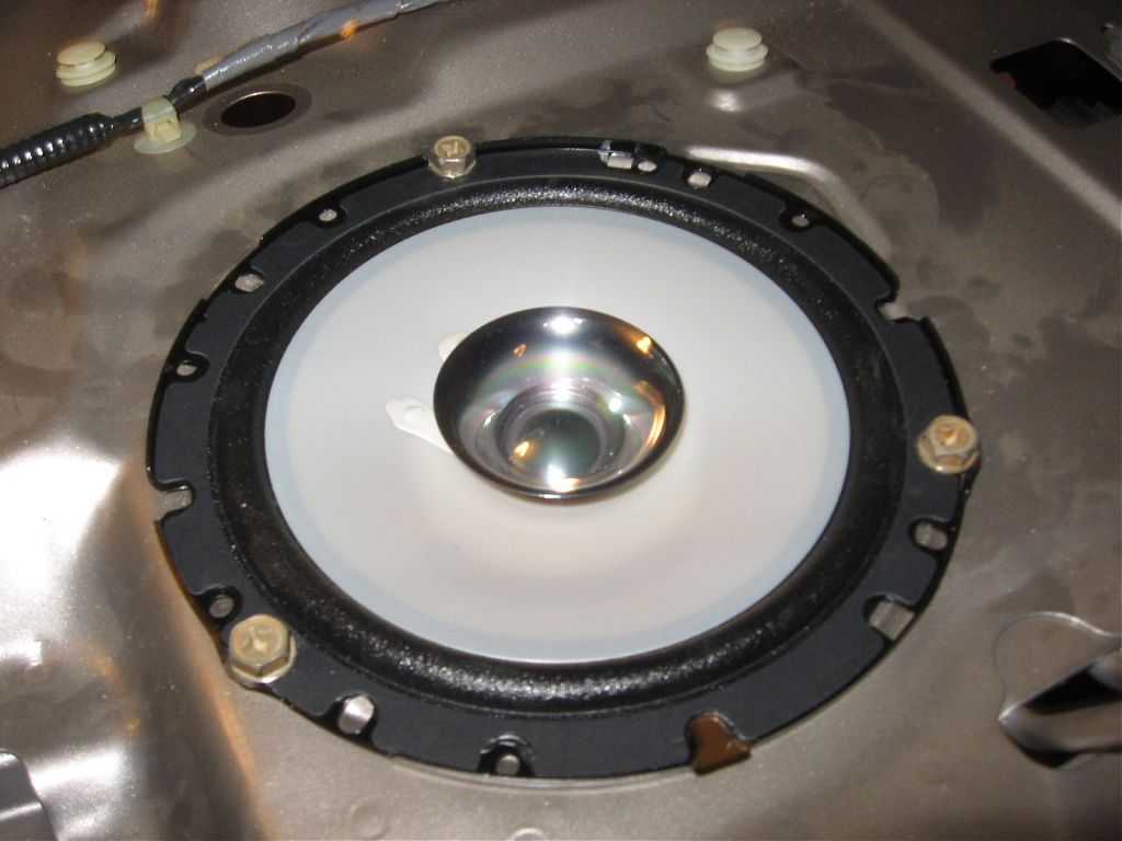

שלב רביעי,

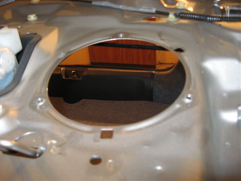

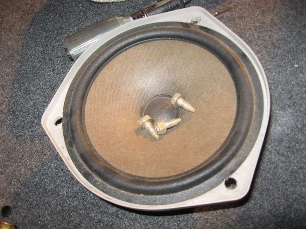

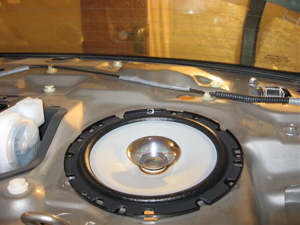

כעת אפשר להוציא את הרמקולים על ידי פירוק הברגים,
זה השלב המשמח ביותר! שמים את הרמקולים על ידי התאמה של החורים הקיימים אל הרמקול, לאחר מכן מחברים את החוטים.
Polo 2012
המשך...
כמובן שלאחר הרכבת הרמקולים, יש לעשות את אותן הפעולות רק בסדר הפוך, יש להיזהר על הקליפים התופסים את הפלסטיקה אל הפח,
ושוב! יש להיזהר מאוד על החיבור של המפשיר אדים!
