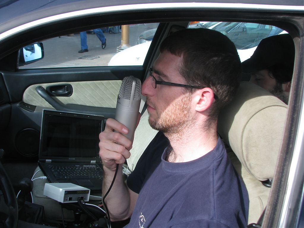

צביקה מאחר ויום שישי עשקת לנו את רוב הזמן מה שגרר אותנו להישאר עד 6 בערב אני רוצה להחזיר לך על זה אז ברשותך קבל :-)

משום מה זה נראה לי כל כך טבעי כשמדובר בצביקה :-P

ישראל, ישראל.. שתהיה בריא.. באמת אני נראה שם כמו דביל עם המיק' על האף, אני מתנצל על העיכוב שקיבלתם מהשימוש הארוך שלי במכשיר, אבל פעם הבאה שאתם רומזים לי ע"י הפעלת המע' של אחד מכם, ל"שניה" [גיא?:wink:], אתם לא נוגעים במכשיר חודשיים! :-D
אגב, אעשה מדידה נוספת, בה אני רוצה לבדוק מספר דברים, ואז אצמיד את המיק' לכל אוזן, במדידת הצד שלה, אוזן ימין במדידת צד ימין, וכן להיפך. קראתי המלצות לבצע זאת כך. לא שיש הבדל תהומי במס' הס"מ הללו, אך אם לעשות כבר RTA, אומרים שעדיף כך.. [שלא נדבר על ההחזרים מהאף שלי..]
