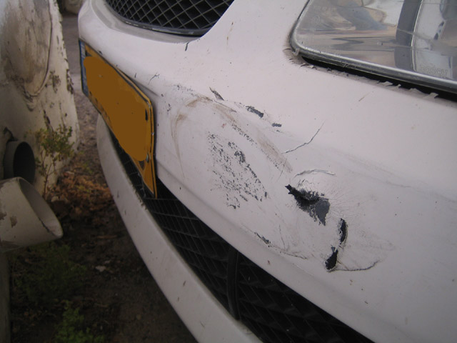

אישתי, שתיבדל לחיים ארוכים כבר לא מסתכלת לאחור מאז שיש לה חיישני רוורס.
מסתבר שהנ"ל לא נותנים 100% כיסוי, ואת זה היא גילתה אחרי שהיא גרמה נזק לרכב של שכנה בחניה.
כמובן שאני אפצה או אתקן לשכנה את הנזק.
הרכב הניזוק הוא מאזדה לאנטיס כנראה שבעברה היתה בחברת ליסינג (לפי הפגושים הצבועים ברישול) והרכב עצמו די מוזנח. היצעתי לה פיצוי כספי אך היא מבקשת שאתקן את הנזק, ולעניות דעתי היא מצפה שאשלם עבור צביעת כל הפגוש מחדש למרות שמדובר בפגיעה נקודתית.
מה לדעתכם עלי לעשות ומה שווי הנזק או הפיצוי שכדאי להציע לה?.
צביעת פגוש - 400-500 שקל.
צביעה + פירוק 700 שקל.
בעיקרון תנסה להסביר לה שרק בחלק הזה אתה פגעת ואולי תצא בזנק של גג 200 שקל בצביעה של צד אחד.
תנסו להגיע לפשרה, לדעתי אתה לא חייב לצבוע לה את כל הפגוש.

צביעה חאפרית של כל הפגוש האומלל הזה לא תעלה יותר מ-400 שקל, וזה אם שחטו אותך.
תגיד לה שאתה מוכן לשלם על צביעה נקודתית של הנזק שגרמת, ואם לא מתאים לה, תגיד לה שאם היא שמה חצי, אתה מוכן לשים חצי ולצבוע את כל הפגוש.

כאשר צובעים רק צד אחד של הפוגש יש הבדל שנראה לעין בצביעה בין הגוון של הצבעים,
תחשוב צבע שיושב על הרכב כבר כמה שנים והוא דהה בשנים הללו, וצובעים עכשיו בצבע חדש,
מן הרואי שתצבע את כל הפגוש.
זאת דעתי בכל מקרה.

אני רוצה לראות אם המצב היה הפוך אתה היית מוכן לפשרה הזו

תשמע, פגעת ברכב אחר, לא משנה אם הוא היה צבוע בטיפקס או צבוע בזהב, זו אחריותך לתקן את הנזק שעשית (ולא לגרום להבדלי גוונים בצבע ע"י תיקון חאפרי).
אני מניח שאתה מוסג האנשים הזבלים שפוגעים בסוזוקי סוויפט ישנה וחבוטה בחניה וממשיכים לסוע כי הרכב גם ככה חבוט מכל הכיוונים.

ואם בפגוש של רכב עסקינן, הרי שיש צורך לצבוע את כולו. גם אתה לא היית מסכים אחרת.
הוגנת לחלוטין. לא ביקשה סוף שבוע בנוסף, או אוטו שכור לאותו היום..

תודה, מקבל את דעתך ואשלח את הפגוש לצביעה.
צביעת פגוש איכותית כולל פירוק והרכבה זה 700 - 800 ש"ח.
אני מניח שתוכל למצוא בעלי מקצוע שיעשו זאת גם תמורת 500 - 600 ש"ח.
צביעה "מקומית" היא גם אפשרות, אבל זה יעלה 300 ש"ח לפחות, כך שההבדל די שולי.
אתה יכול להציע לה, שאתה תשלם את המחיר של הצביעה החלקית והיא "תשלים" את העלות לצביעה המלאה,
למרות שהיא יכולה לא להסכים ואז אתה ב"בעיה".
סה"כ, אם זו שכנה, עדיף לצאת כמו שצריך מכל הסיפור הזה, ולצבוע את כל הסיפור.
זה רק הוגן.

מצטרף לדיעה שעליך לצבוע את כל הפגוש.
צביעה נקודתית גורמת בד"כ להבדלי גוון, מן הראוי לצבוע את כל הפגוש, במיוחד בהתחשב בעובדה שמדובר בשכנה...

מאיפה אתה אולי אוכל להמליץ על מישהו שיצבע בזול ?

בבת ים, אצל פחח שעושה עבודה יפה ועוד בתנור הדבר לא יעלה מעל 400 ש"ח

לפי התמונות נראה שהמגן הזה ניזוק בצורה שלא כדאי לשפצו, וכבר שופץ מספר פעמים את זה ניתן לראות ע"י סימני החומר שהיתפוצץ /נסדק. מגן חדש כזה עולה 650 ש"ח תליפי,
ולצערי או לצערך הרב כל מוסך שבאמת בעל מקצוע לא מוסך מדרכה יגיד לה את אותו דבר.
כך ש הנזק פה יסתכם בסיביות 1200ש"ח
קך בחשבון שלמוסך יש הנחה על חלקים בסביבות 30-40% קח אותה למוסך של חבר/מכר שיהי מוכן לא להרוויח עליך את ההנחות אלא רק בעבודות.
