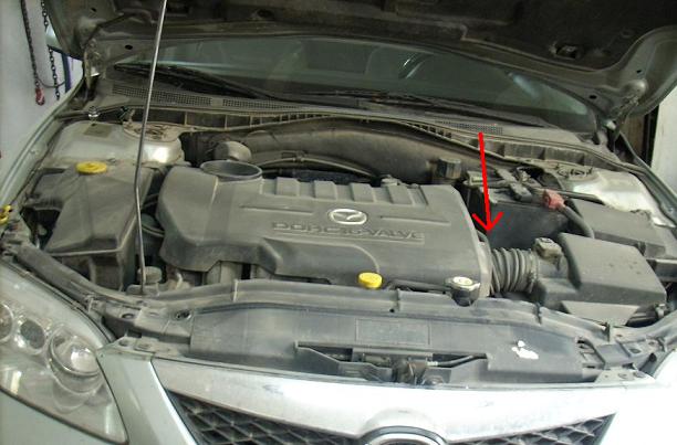

אני יודע שברוב הרכבים שיש מדיד הוא נמצא על הגיר,
הוא מוסתר קצת אבל אפשר למצוא, תמצא בספר הרכב
את המיקום שם מוסבר הכל כולל ציורים,
אצלי הוא עם לולאה צהובה וברוב הרכבים גם צהובה לפי מה שראיתי.
לפי מה שידוע לי לא מחליפים שמן גיר במאזדה 6
כן, אופטימיים היפנים האלה. תבדוק את גובה ומצב הנוזל. מדיד נמצא איפה שמסומן בחץ. במצב שלך החלפת נוזל יכולה לעזור, אפילו אם לא, ההחלפה היא רק לטובה.
