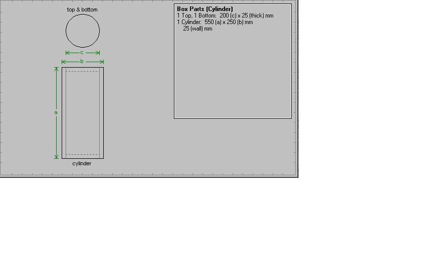

החקים הבאים יקנו לך "צילינדר" בעל נפח של 15 ליטר
Box Parts (Cylinder)
1 Top, 1 Bottom: 200 © x 25 (thick) mm
1 Cylinder: 550 (a) x 250 (b) mm
25 (wall) mm
שים לב, הקוטר של ה"צלחות" שסוגרות את התיבה הוא 20 ס"מ.
האורך של התיבה הוא 55 ס"מ.
בהצלחה.
