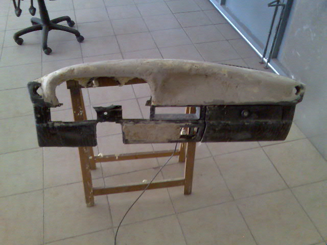

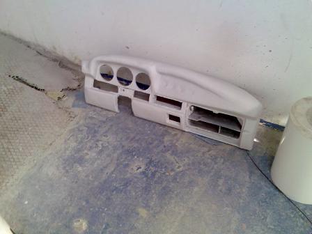

הפרוייקט הזה נעשה שנה שעברה ולמען האמת נתקע בשלב סופי , נשאר רק לצבוע אותו בצבע של הרכב, ולסיים כמה דברים קטנים מדובר בדשבורד של חיפושית אמריקאית 1303 ששתלתי בו שעונים של פורש 914 ועוד כמה שעונים קטנים של Vdo

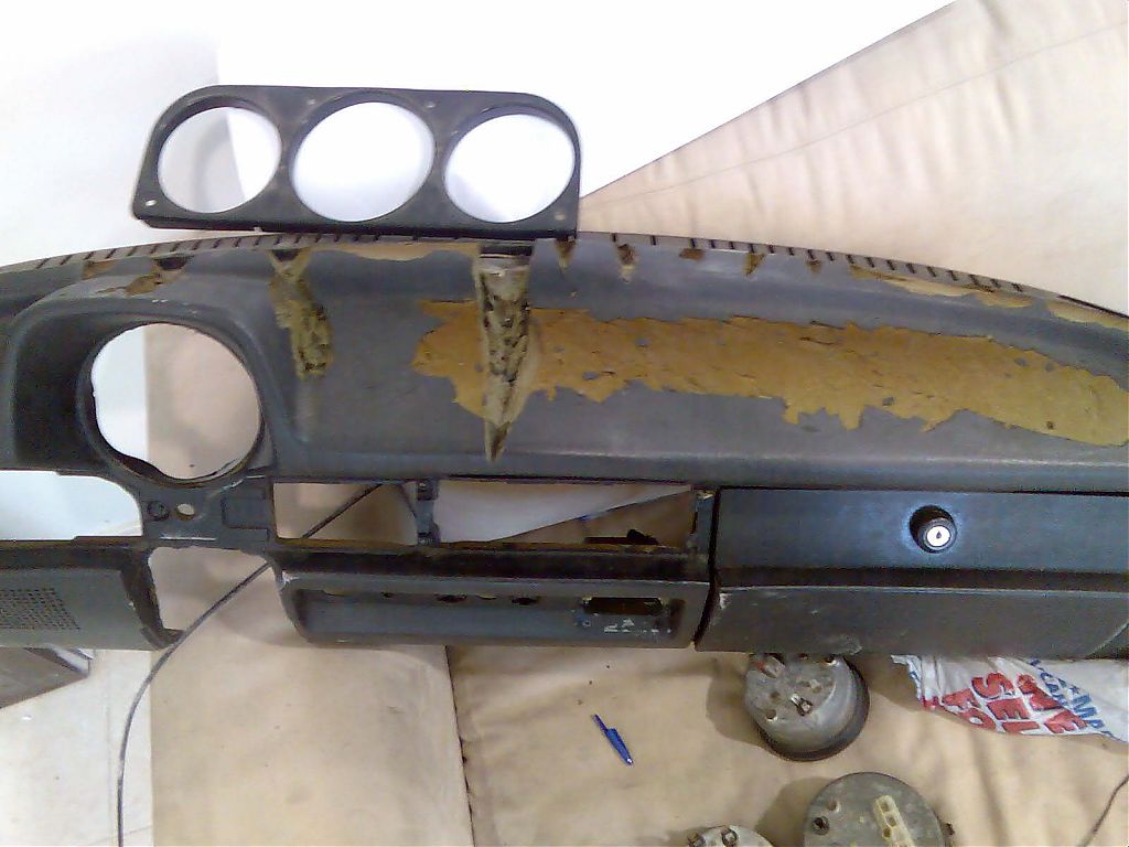

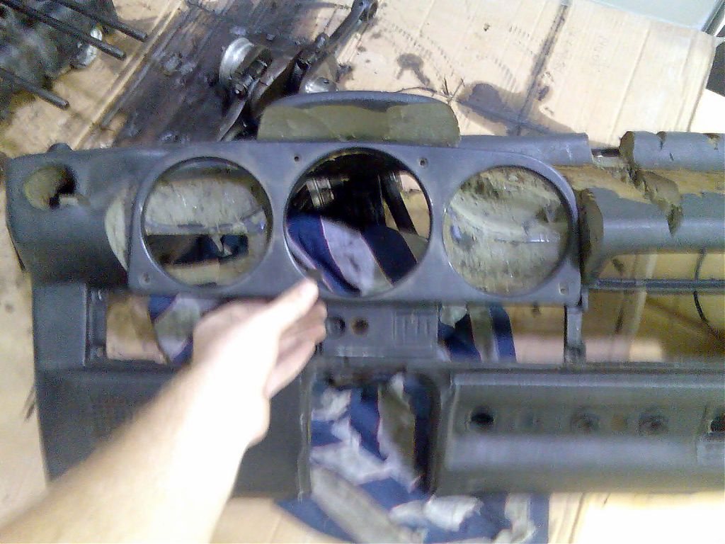

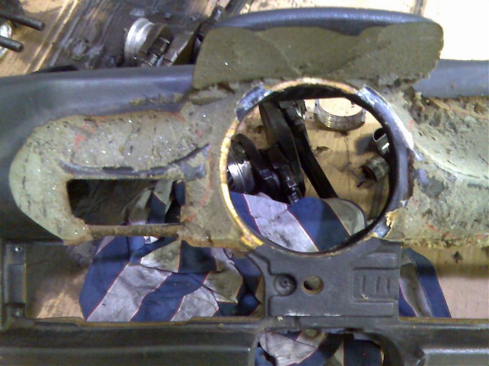

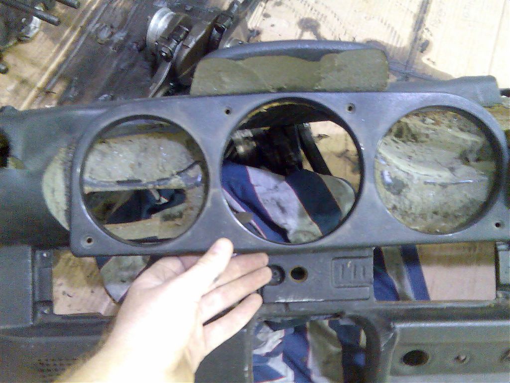

אז ככה ,בשלב ראשון פירקתי את הדשבורד מחוץ לרכב ואז התחלתי לפתוח את כל הפיצוצים,ואז גיליתי שכל פיצוץ כזה ,מתחתיו החומר שרוף אז חפרתי עד שהגעתי לשכבה טובה.
ואז ביצעתי התאמה של הקלסטר של השעונים של הפורש

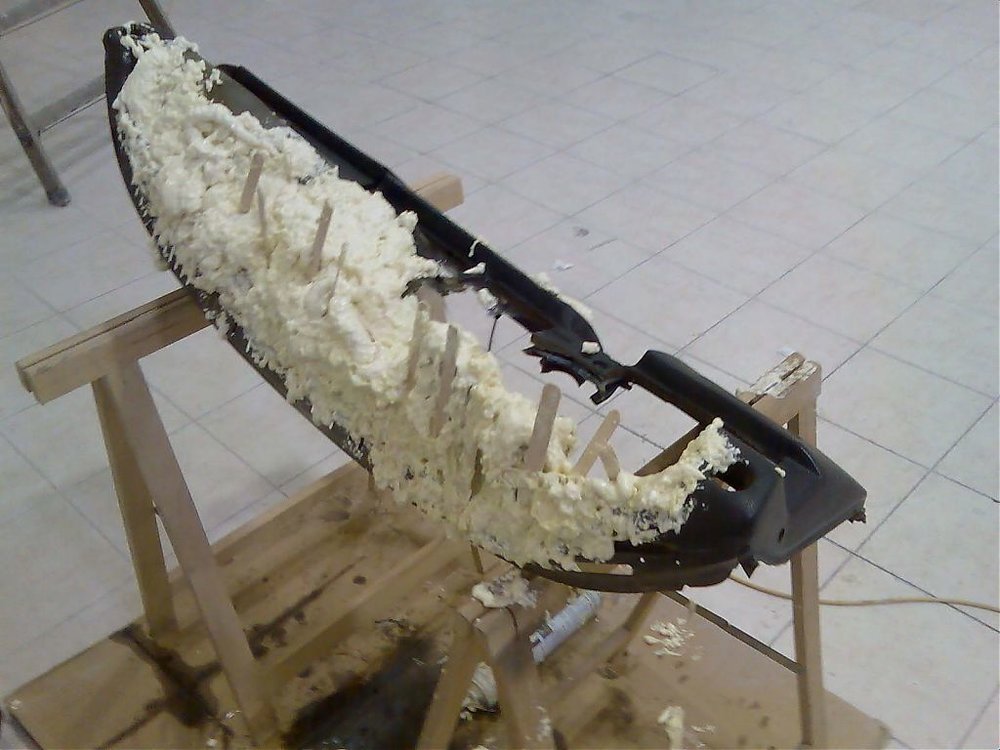

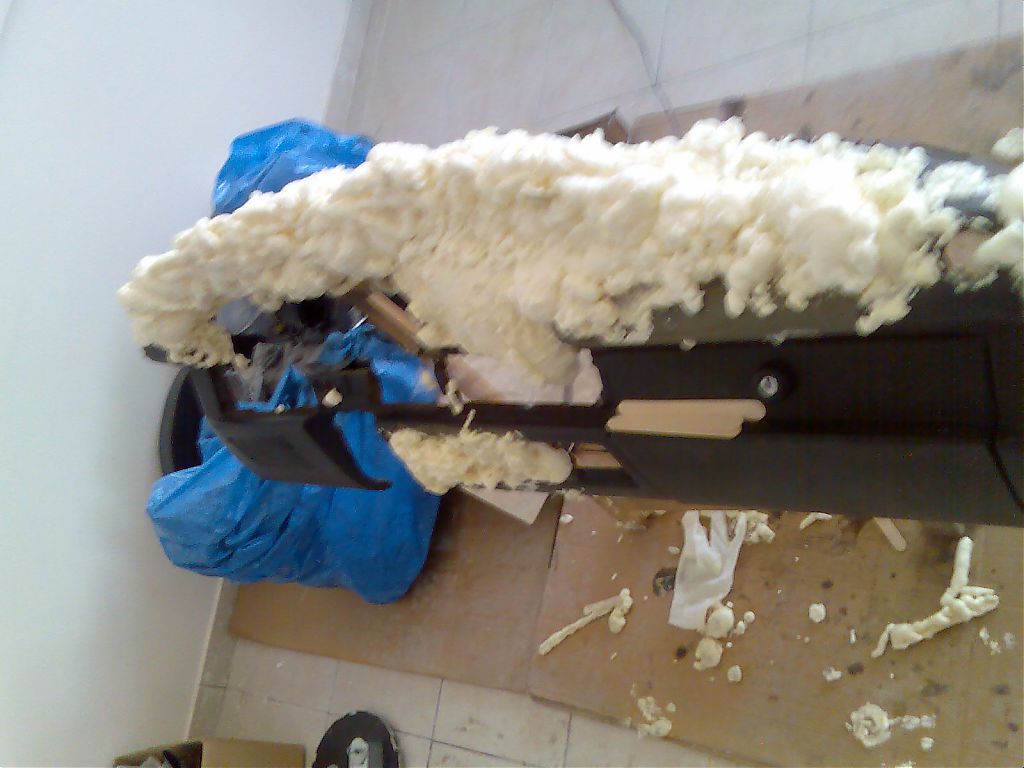

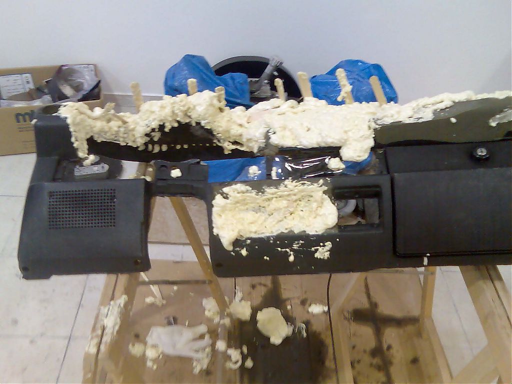

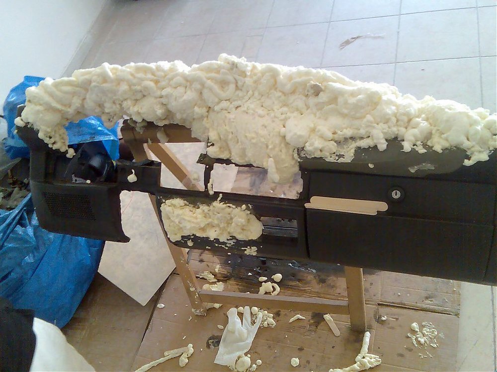

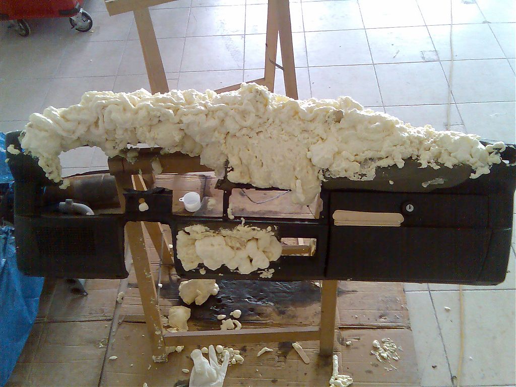

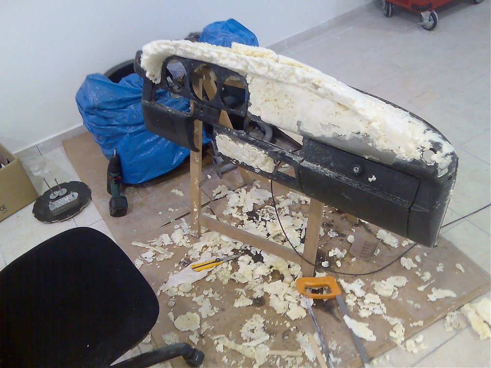

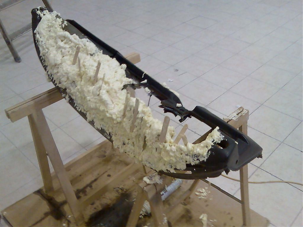

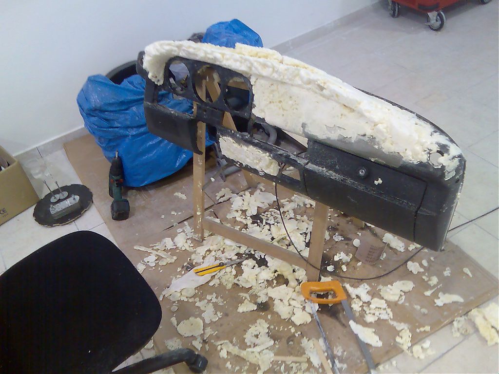

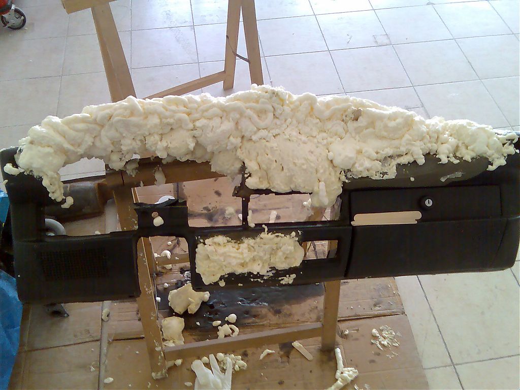

לאחר מכן התחלתי במילוי בקצף פוליאוריטן כדי להגיע לצורה שניתן להתחיל לעצב אותה ,בסך הכל השתמשתי ב 3 או 4 מיכלים כאלה. כדי לייצב את הקצף עשיתי מין שלד כזה ממקלות עץ
דרך אגב לא ציינתי שאת העבודה לא עשיתי עם הדרכה ולא העתקתי מאף אחד ככה שהייתה לי טעות קטנה בדרך.

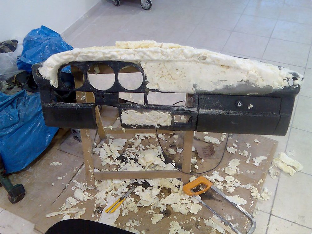

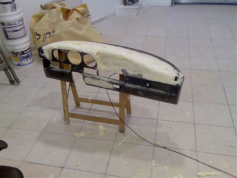

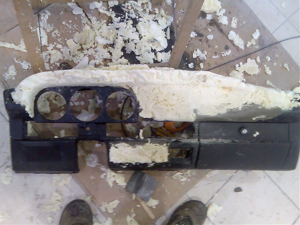

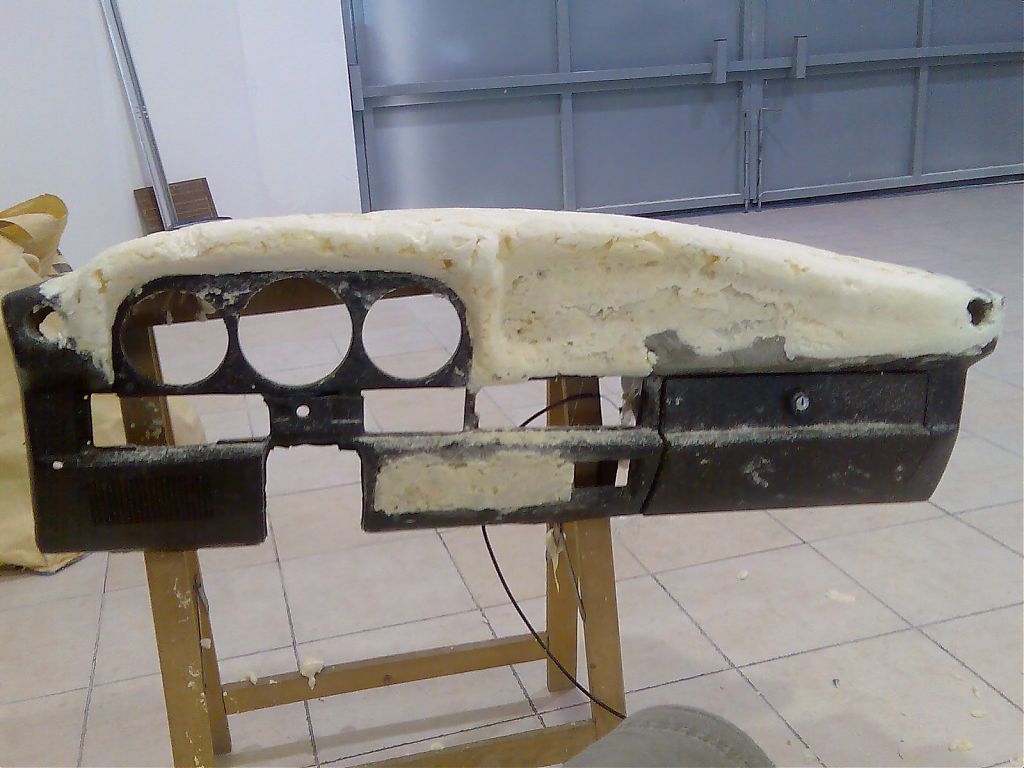

עכשיו בשלב הזה הגעתי למצב שיש לי פחות או יותר צורה סופית אבל מכיוון שהפוליאוריטן מלא בבועות צריך היה להחליק אותו , בהתחלה השתמשתי בקארקיט/בונדו וזה היה פשוט בזבוז של זמן הלכו לי 2 פחיות ויותר גרוע מזה ,קשה מאוד לשייף אותו יומיים אני רק שייפתי עם משייפת חשמלית ,בקיצור חבל על המאמץ כי גיליתי חומר הרבה יותר טוב מאוחר יותר...
טוב בשלב הזה כבר נהייתי מיואש היה לי ברור שעם קארקיט אני לא אתקדם לשום מקום , ואז גיליתי שיש אופציה לערבב אפוקסי ביחד עם אבקה שנקראת מיקרובלון , מוסיפים הרבה מהאבקה עד שנוצר מין מרקם כמו של חומוס, מורחים את זה בקלות , היתרון הוא שהחומר הזה מאוד מאוד קל לשיוף ומצד שני סותם את כל החרצים וכו'

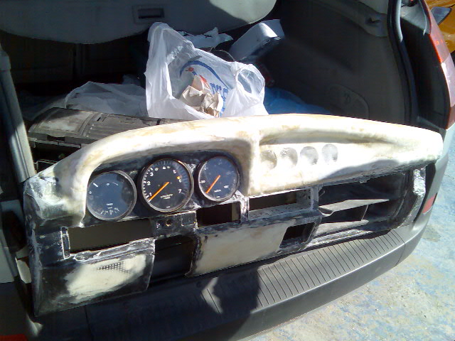

פתחתי חורים ל 4 שעונים קטנים, אני השתמשתי בדרמל ,אבל מקדח כוס אופציה יותר יפה.. התעצלתי ללכת לקנות אחד.

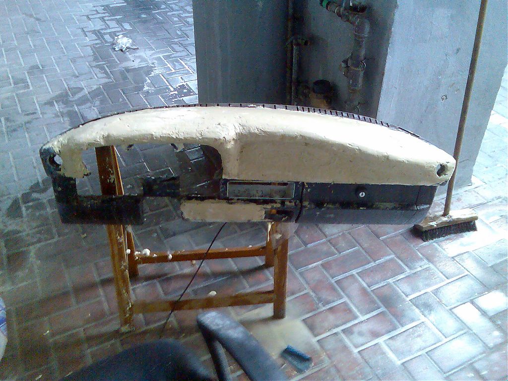

בשלב הזה אני התחלתי להניח פיברגלס עם אפוקסי,החומר הלבן מתחת זה המקרובלון
הנחתי כמה שכבות פיבר ואז הבאתי את זה לפחח והוא צבע את זה בפוליאסטר , ושם נעצרתי ,צריך לשייף אותו שוב פעם לפני צבע סופי, בנתיים זה שכב אצלו כמה חודשים וקיבל כמה מכות שאני צריך לסדר ,זהו לבנתיים
